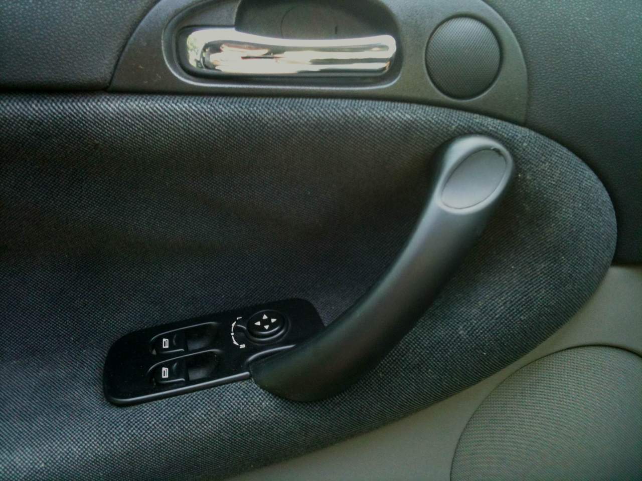

Ragazzi io questo problema, come quello del bocchettone centrale dell'aria tutto rovinato e appiccicoso, l'ho risolto senza smontare le maniglie o riverniciarle, e fidatevi che erano messe malissimo, tutte rovinate e rigate: ho preso un panno di quelli gialli da cucina umido, ci ho messo sopra del cif crema e l'ho passato vigorosamente sulle maniglie....quando il panno si sporcava di nero lo sciacquavo, strizzavo, ci mettevo ancora del cif e andavo avanti. Una volta fatto con un altro panno bagnato lavate bene la maniglia per togliere i residui e asciugate! Tempo totale per le due maniglie e il bocchettone dell'aria: mezz'oretta scarsa. Ecco il risultato:
Come potete vedere ho mantenuto lo stesso effetto visivo del vecchio rivestimento soft touch, ma ora al tatto sono piacevolissime: lisce e non appiccicose! Spero sia utile a qualcuno questo procedimento :))
Visualizza allegato 109904
ma sei sicuro che non si vadano rovinando sempre di piu in questo modo??dato che si va a togliere lo strato protettivo sulla maniglia?se funziona proverei anche io sicuramente vwedendo come sono conciate nella mia 147
