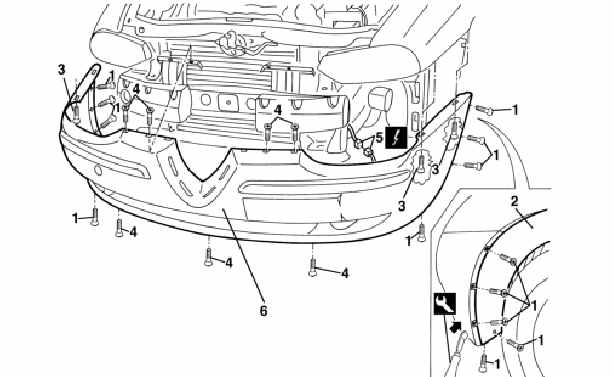

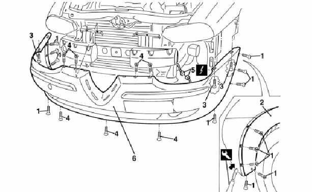

Ad occhio mi sembra di capire che le viti più rompi da raggiungere sono quelle 2+2 che reggono il paraurti al parafango, giusto?
eh purtroppo si quelle sono un po piu fastidiose, io uso una chiave di quelle snodabili così ci arrivo meglio
Si, sono nascoste per benino e sono pure Torx se non ricordo male... Dovrebbero essere T30 ;) Chiave a snodo obbligatoria se non vuoi recitare il "Rosario di Germano Mosconi" :D Comunque in area soci c'è una guida per i fari GTA look caserecci, con tutta la procedura ;)
