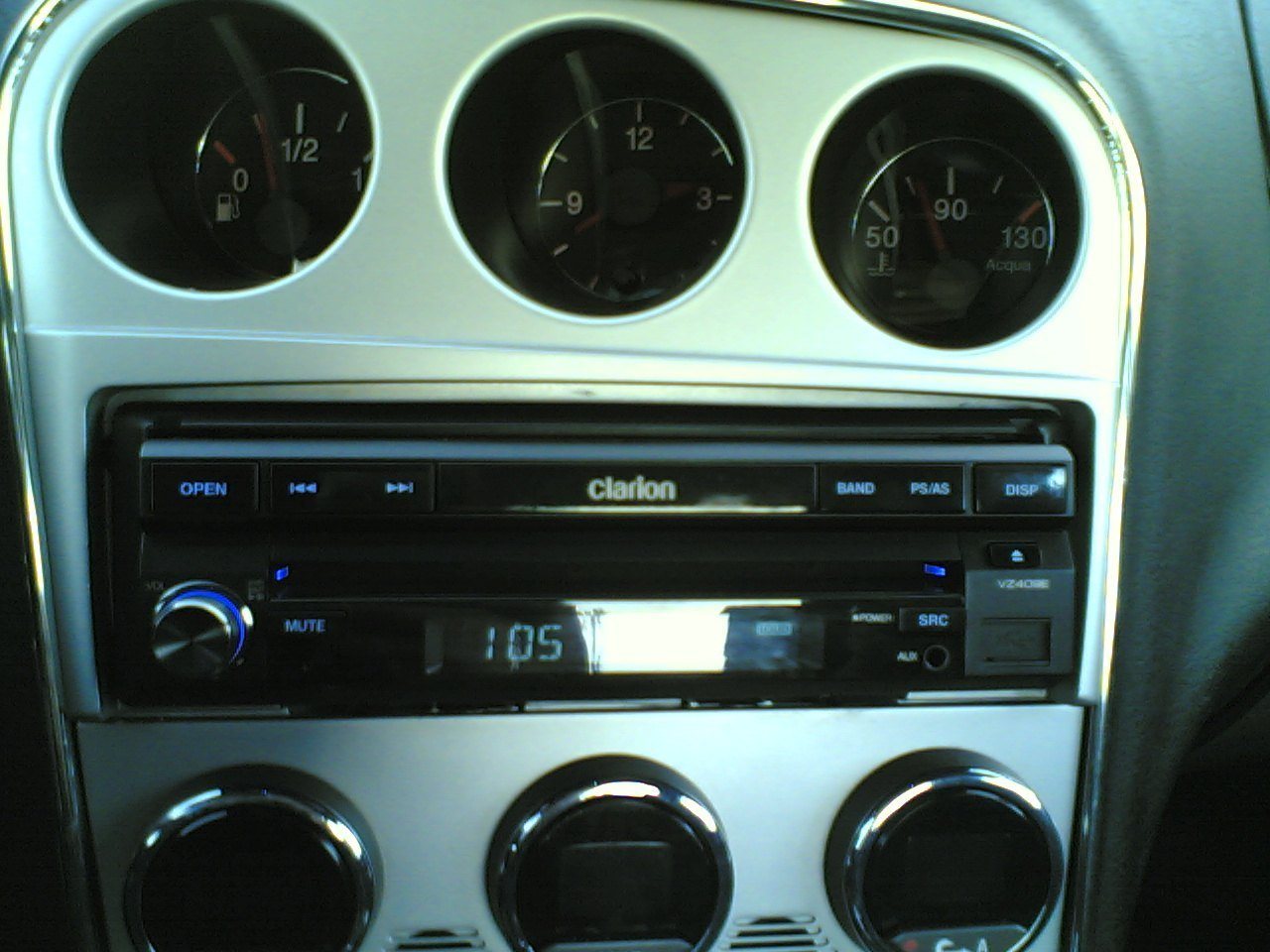

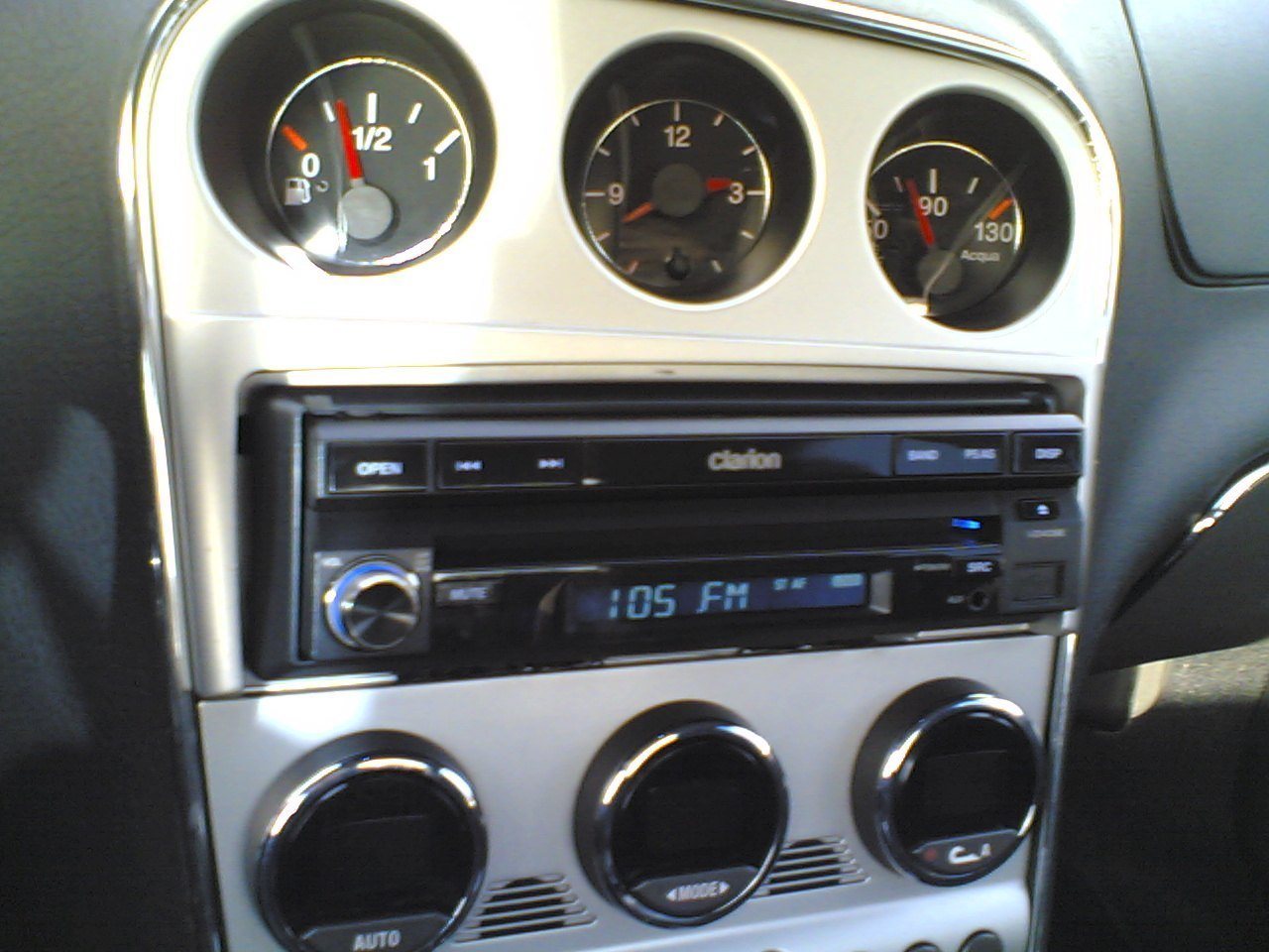

Raga tutto montato, ma un problema non mi fa vede i video perche dice che la macchina non è parcheggiata, o qualcosa di simile tutto in inglese, leggendo il manuale ho capito che dipende dal freno a mano e non che il cd è pirata, e il filo verde dello stereo va attaccato al filo del freno a mano, come faccio a farlo funzionare senza sta s**tronzata del freno a mano??
#164
ehmmm ovviamente non si potrebbe ma se vai da elettrauto.....
#165
Me ne sbatto che non si dovrebbe :lol2: :lol2: :lol2:
oppena stacco dal lavoro vado a vede!
#166
Pac .. se non sbaglio si fa un operazione tipo baipassare il sensore del freno a mano per eludere quel problema ...
#167
Quello gia era stato fatto, cmq ho sfilato lo stereo, e il filo verde era sganciato, ho messo un po di nastro e uala!ora va che è una favola! :lol2: :lol2: :lol2:
#168
Bene era una sciocchezza quindi .. meglio così
Go Go Safira Evolution : good . :

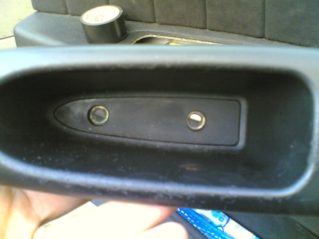

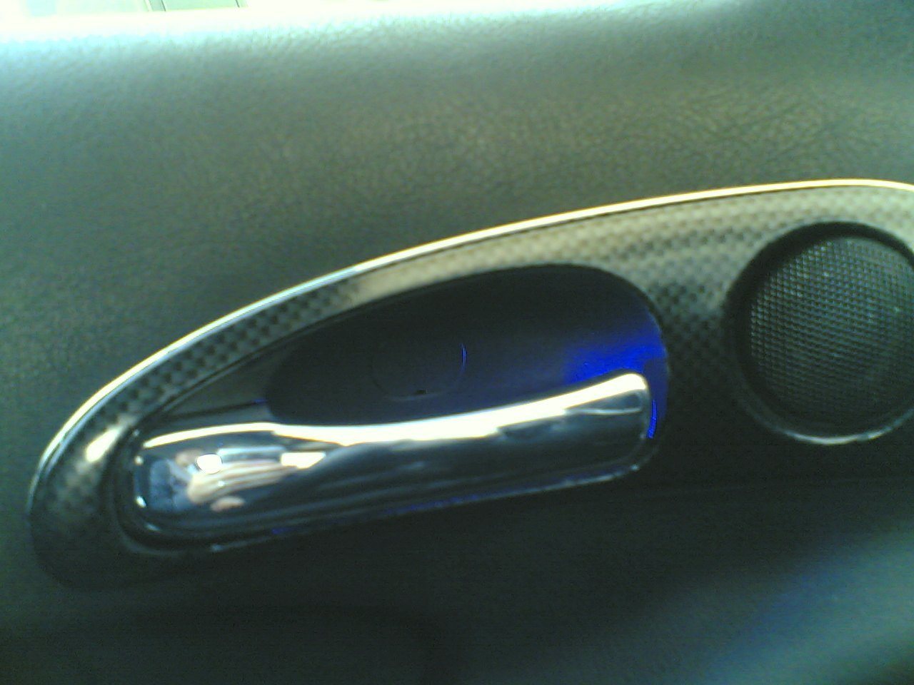

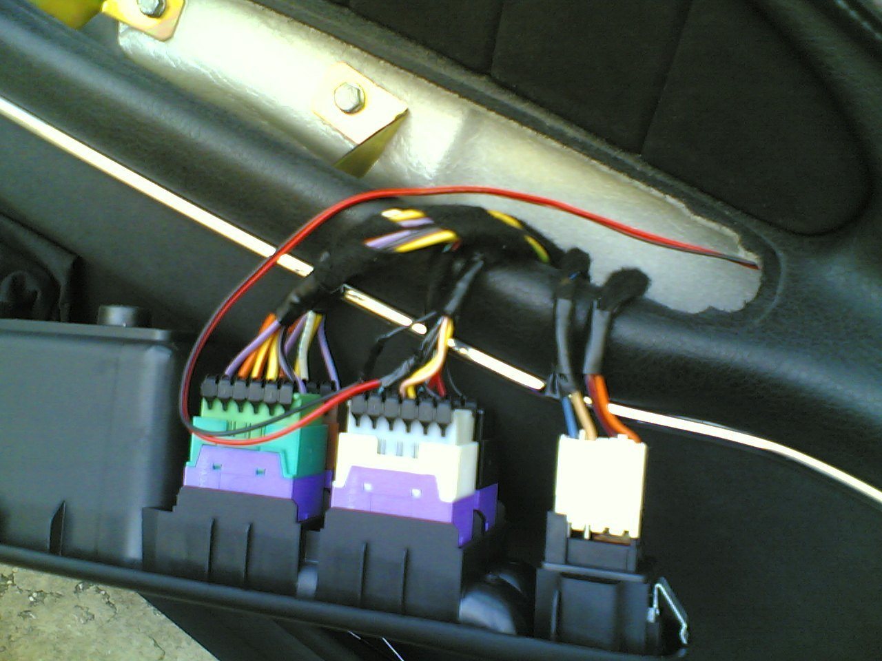

Allora raga! ho progettato ed eseguito il lavoro per i led dietro le maniglie! perfetto, bellissimo!
c'è da smontare il pezzo dove c'è la pulsantiera svitando 2 viti
41585
collegare i 2 fili! passarli sopra alla maniglia smontandola e il lavoro è fatto!
41586
41588
:eclipsee_Victoria:
I fili sono sempre gli stessi! sono i primi due che sono consecutivi il primo è la massa, il secondo è il positivo!
Ecco le prime foto al volo xo a schermo chiuso del nuovo stereo :D
