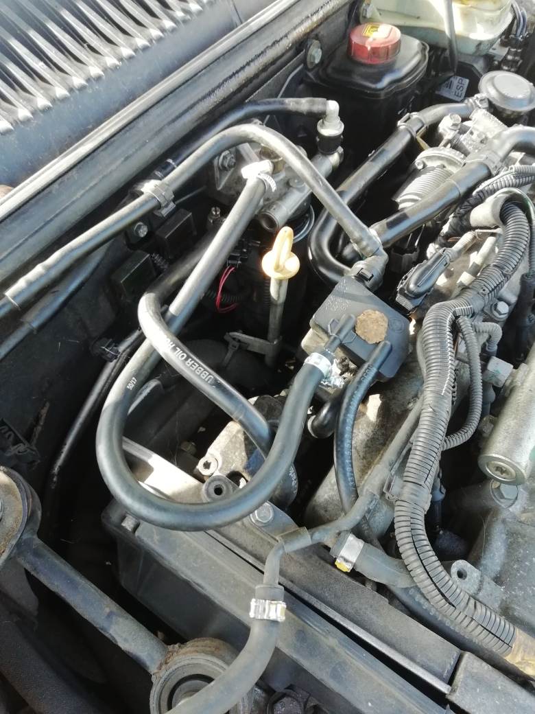

Scusa ,in realtà si è staccato il connettore rapido che collega i recuperi (iniettori e filtro) che attualmente (nella foto) è fissato con fascette . Lo strumento utilizzato per la diagnosi non lo conosco , ne hanno fatto 2 , un elettrauto ed un meccanico normale.Ho soffiato sulla tubazione di recupero, ed è libera , ho notato che fuoriesce del gasolio dall'attacco sul filtro

aggiusta la perdita non puoi circolare con gasolio che fuorisce causa perdita pressione impianto e conseguente calo pressione , quindi avaria dell'auto

certamente la perdita è stata riparata e sostituito il tubo ,lo vedete nella foto. Il problema pero rimane, il motore parte bene , ma quando acceleri singhiozza .
