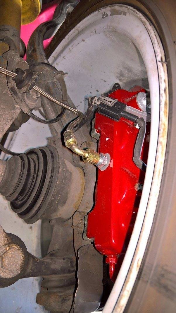

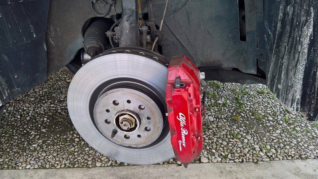

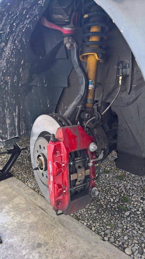

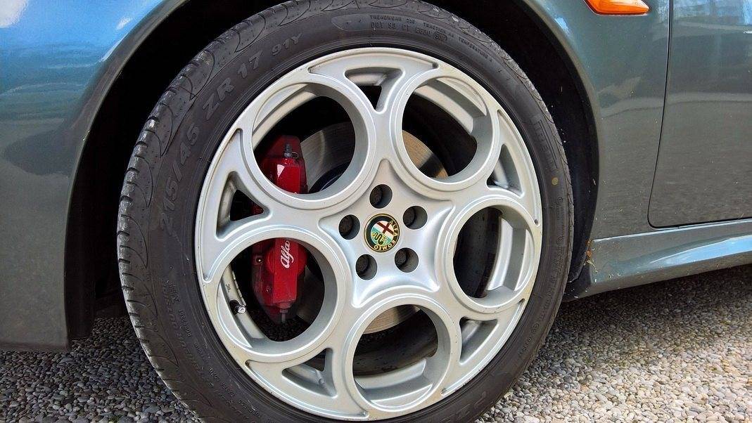

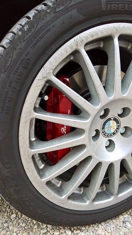

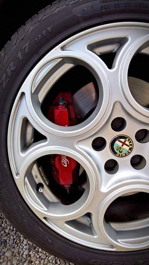

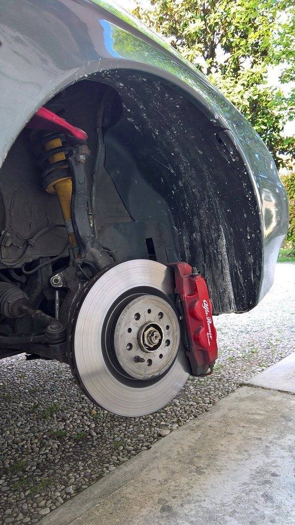

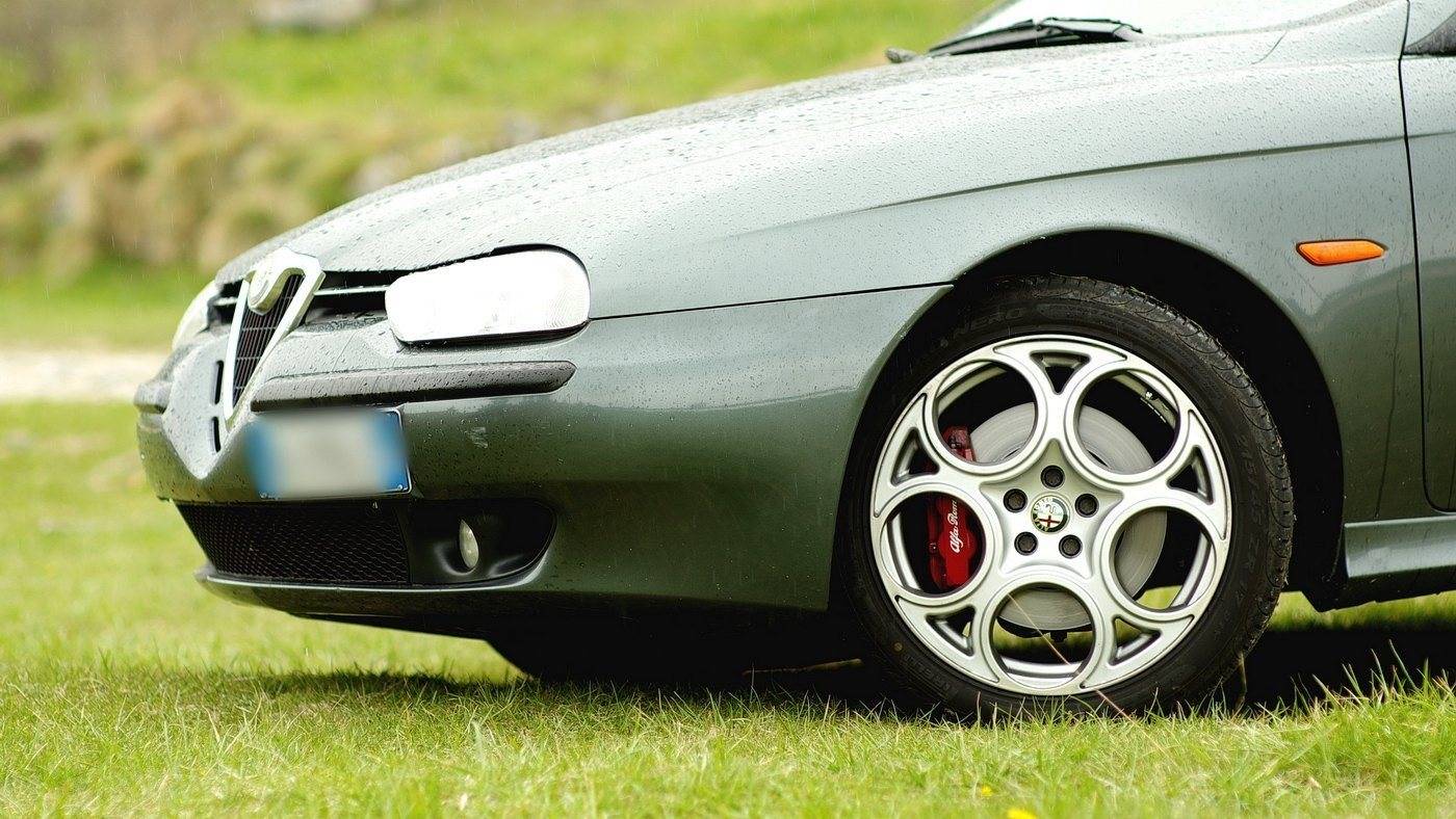

Sul 2.5V6 si risolve installando le pinze brembo originali nuove della mito 1.4 turbo 170cv. Dischi sport forati da 305mm 5 fori 5x98 della 156 3.2V6 PRIMA SERIE con pastiglie EBC ROSSE chiaramente specifiche per la pinza brembo della mito. Senza staffe e senza modifiche stupide. È tutto smonta e metti al volo.per rispondere alla domanda se frena o meno avendola provata prima di prenderla rispondo di no! Col suo impianto originale va' lunga! Bisogna metterci un quattro pompanti all'anteriore con dischi da 305 mmm, meglio se 330mm, anche al posteriore per stare tranquilli monterei un quattro pompanti!
Traduzione prego... non hai visto il perché, ho messo le foto nella vecchia discussione della macchina rifatta a nuovo.Meglio tardi che mai. Accussí n'ci dissa u scoiattolo ad a nuci: dammi tempu ca ti piearcio.
