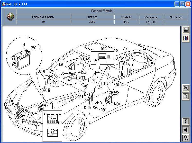

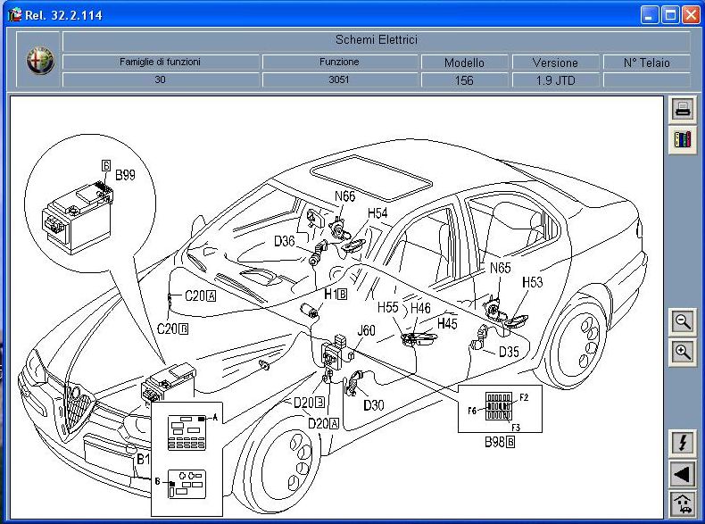

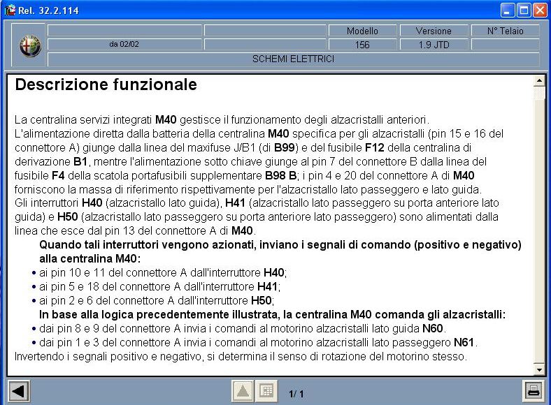

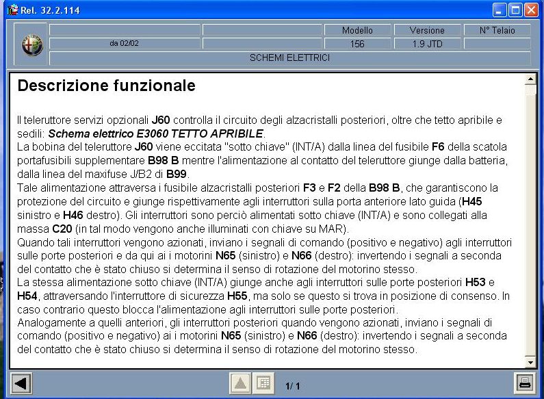

vedete se vi è utile
Reactions: kormrider
Sapresti dirmi per l alzacristalli anteriore destro, è dove ho io il problema! Grazie
