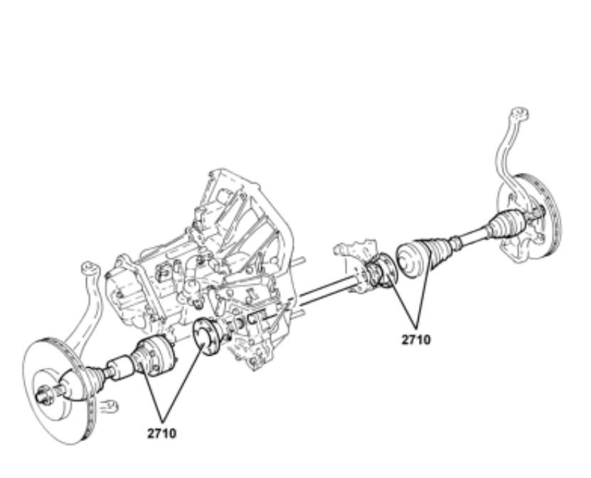

Io quest'estate ebbi un imprevisto, il cuscinetto che inizia ad fisciare e come premevo sentivo preoccupanti vibrazioni sul piede con riflesso marce che non entravano felicemente, la retro solo se spegnevo il motore...
I lavori alle mie auto li faccio io, giusto il costo dei pezzi di ricambio, quindi da quel lato ammortizzo parecchio, però il ragionamento di ruby è distaccato e valuta come può afrontare il problema...
Purtroppo avendo la trazione davanti, il motore con la frizione forma un blocco unico e per arrivare alla frizione ed eventualmente spingi-disco, devi cavare almeno un semi-asse, tuuuutta la parte lato batteria per accedere al cambio con due caprette idrauliche da sostenere sia il cambio che motore ...è un lavoro molto invasivo e ha un costo e per un cuscinetto spingi-disco dal costo minimo, qualcuno fa anche una botta di conti se dopo c'è anche da fare altri lavori...
Io prima di prendere la 156, che ero rimasto a piedi, ho visto tantissime auto di 20 anni con una carellata di lavori da fare prima di avere un'auto acettabile, ciò significa che l'auto serve, però deve dare poche noie, sicche una nuova per lo meno per un periodo medio (3/5 anni) darà poche sorprese, con una data si cerca di tirare avanti fin che si può poi la si molla...
Per smontare la campana del cambio sulla 156 va smontato anche il semiasse??
So di per certo il telaietto dove monta la barra stabilizzatrice e i due Braccetti anteriori sospensioni culla motore..
Ma addirittura il semiasse??
Forse anche tutti e due, visto che hai in blocco il differenziale e un semiasse si può quasi dire che è sommerso...
