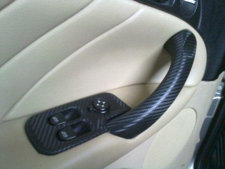

Ho avuto lo stesso problema sia sulla 147 che sulla GT io ho risolto comprando la pellicola carbonio adesiva e li ho rivestiti effetto visivo uno spettacolo e poi con 20€ ho fatto la plancia le maniglie e i comandi completi..
Visualizza allegato 71864
bella davvero questa soluzione da un tocco di sportività nn indefferente...
Fantastico, mi hai risolto il problema delle plastiche graffiate sulla mia! Ma hai dovuto smontare le plastiche per incollare l'adesivo oppure hai lavorato in auto senza smontare niente? Nel caso poi volessi levarle è difficile? Lasciano molti residui?
si si le pulsantiere dei vetri le ho smontate per lavorare più comodo
per le maniglie non si smontano quindi è un pochino piu' complicato..Ci vuole in fono e un po di pazienza
