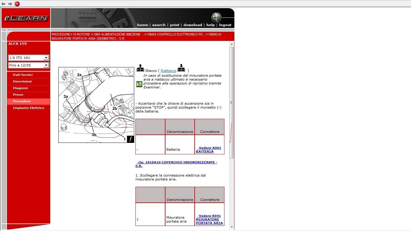

una prova che puoi fare è staccare lo spinotto del debimetro, se non ti da nessun errore l'auto è rimappata

il sensore del debimetro è quel connettore elettrico sopra il debimetro stesso
