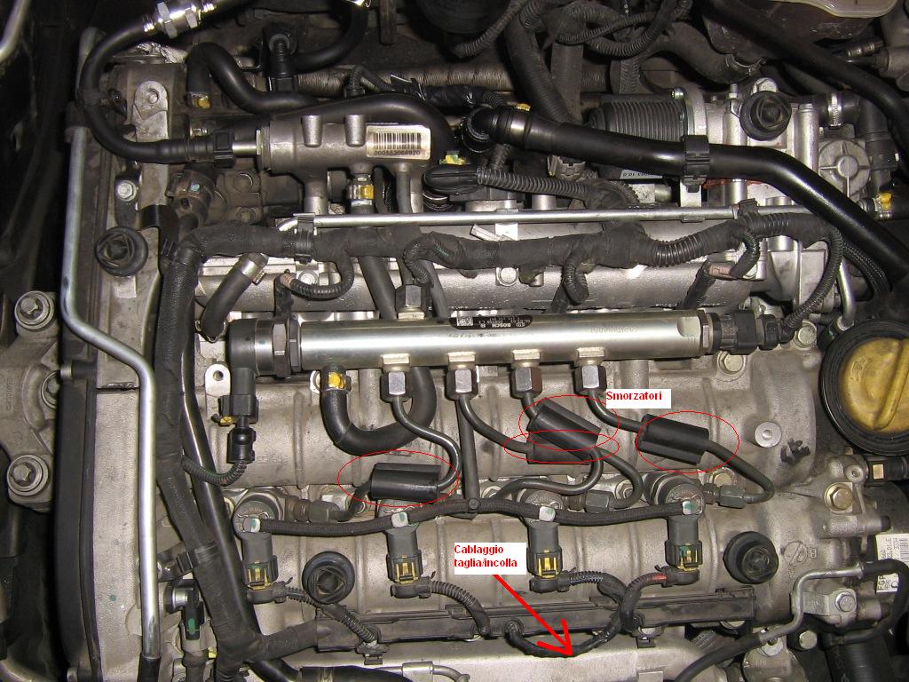

Confermo la risposta di Adriano (anche se resuscito un post di un anno e due mesi fa; il problema è sempre attuale) che la soluzione al problema di questo post, sta nel sostituire lo spinotto dell'iniettore incriminato, di solito è il 3° da sx.
Infatti per le vibrazioni indotte dalla tubazione del gasolio che lo alimenta e le pulsazioni conseguenti, i cavi dello spinotto possono interrompersi per fatica a flessione.E' come se prendessimo un cavo elettrico e lo muovessimo tra due mani su e giù per un tempo e una frequenza sufficienti a romperlo.
Il fatto di montare degli smorzatori sulle tubazioni, si fa propio per prevenire che ciò accada, abbassando la freq. di risonanza dello spinotto e allontanadola d quella degli iniettori.
Sintomi della rottura: vettura a tre cilindri (ovvio, il 3° iniettore non viene pilotato più), spia motore. prrestazioni degradate (ovvio anche questo, la macchina va a 3 cilinedri..........).
Volendo lo spinotto lo si può recuperrare dall'elettrauto per risparmiare.
I gommini smorzatoti si acquistano in Alfa solamente, purtroppo.!!!!!
Saluti.
