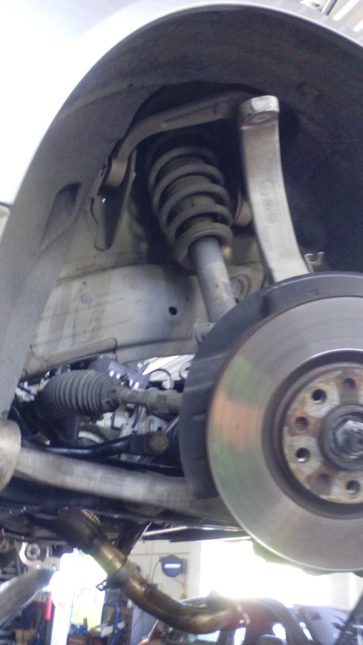

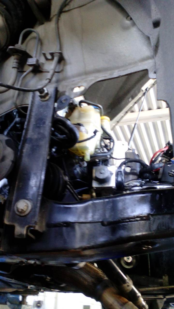

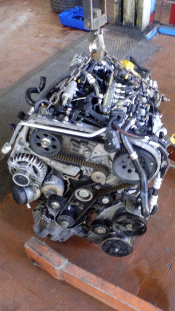

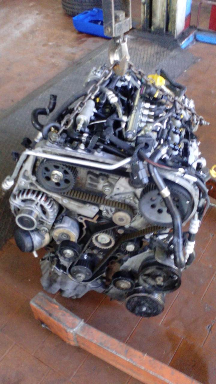

ecco ora come procedono i lavori ....lunedi e pronta...speriamo bene

noooo dite che si faceva prima in altra maniera? devono sostituire ruota fonica.......poca miseria mi ha detto che ci vuole tempo ,e pronta lunedi ....e sono a piedi ...
