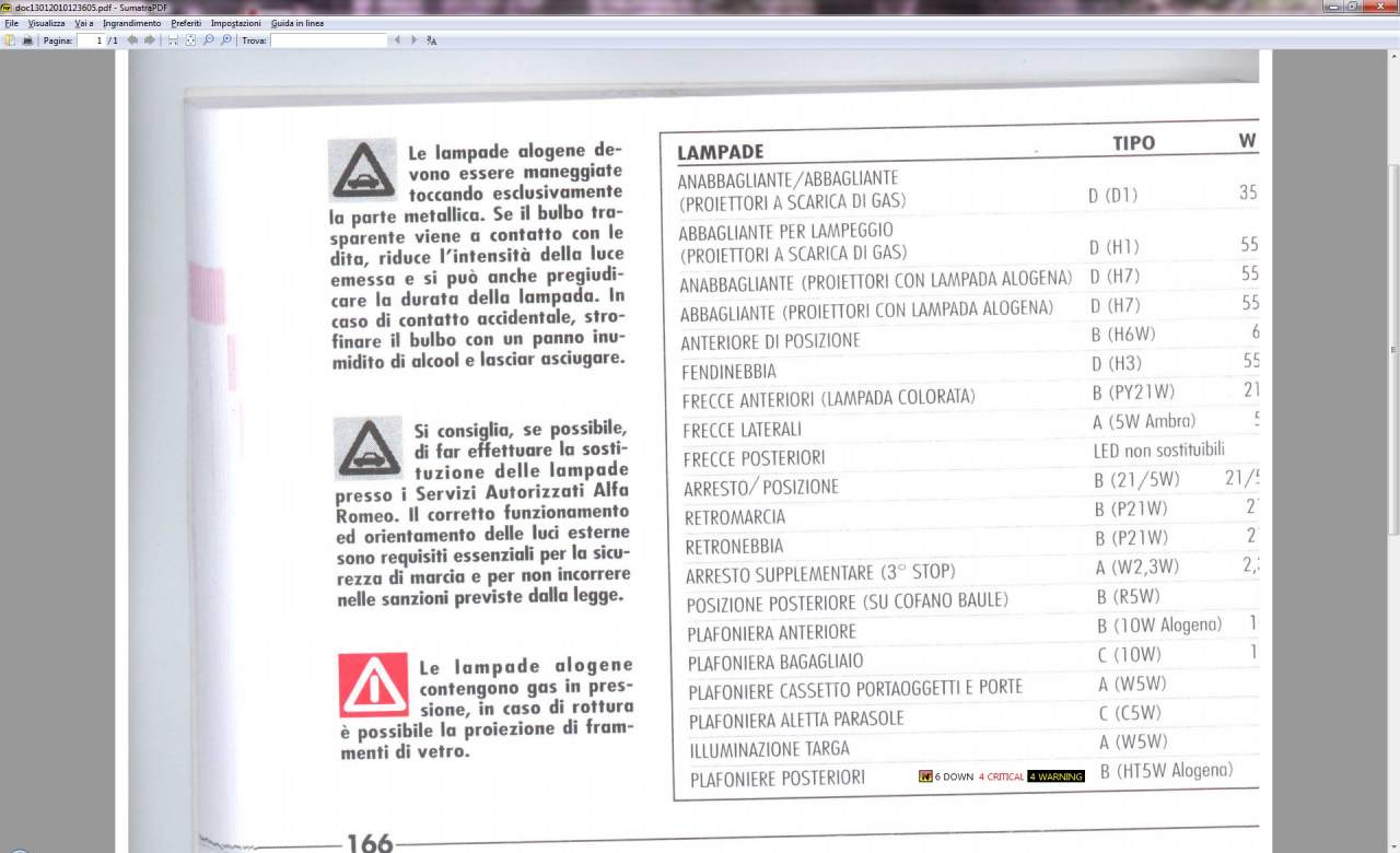

Approfitto della discussione gia aperta ed, Inserisco scansione della pagina del manuale contenente informazioni circa le lampade della 2 serie, le mie sono fari allo xeno e volevo cambiare sia le lampade allo xeno sia quelle di posizione e per quelle di posizione vorrei montare quelle a led bianco lunare.
Non riesco a capire quante lampade sono montate, dal manuale sembrebbe 3, D1 per anabbagliante/abbagliante, H1 abbagliante per lampeggio, H6W per luci di posizione, oppure le D1 fanno anche da H1
Chi mi puo' delucidare ?
grazie ciao, livio.
re: Alfa 166 - Scarsa luminosità fari abbaglianti
grazie ciao, livio.
Visualizza allegato 94434
Si, da manuale sembrerebbe proprio 3, perchè per il lampeggio mi sa che è un impianto con lampade preriscaldate (non vorrei dire una cavolata) in modo che funzionino subito, infatti molti che montano gli impianti after market hanno gli abbaglianti che ci mettono 3-4 secondi per fare la luce massima, a meno che non montino dei preriscaldatori sulle stesse...

perchè per il lampeggio mi sa che è un impianto con lampade preriscaldate (non vorrei dire una cavolata) in modo che funzionino subito, infatti molti che montano gli impianti .......a meno che non montino dei preriscaldatori sulle stesse...
Non credo esistano lampade preriscaldalte, esistono lampade sempre accese che a comando mutano otticamente la direzione del flusso luminoso...
.:stretta:.
Perfetto, non lo sapevo, e quindi quella degli abbaglianti non credo che sia sempre accesa, altrimenti che assorbimento e consumo avrebbe? Non mi convince...:confused:
Cerco di spiegare meglio...
Abbaglianti "di servizio", viene comandato un elettromagnete che ruota l'oscuratore della lampada a scarica di gas, commutando così le luci da anabbaglianti ad abbaglianti;
Abbaglianti in "modalità lampeggio", possono essere azionati senza che le lampade Xenon siano accese, per questa funzione è prevista una specifica lampada alogena, nello specifico "H1" con circuito indipendente da quello allo Xenon....
.:stretta:.
Ma sul manuale che ha postato pisolonet dice "abbagliati da lampeggio a scarica di gas"... :confused:
