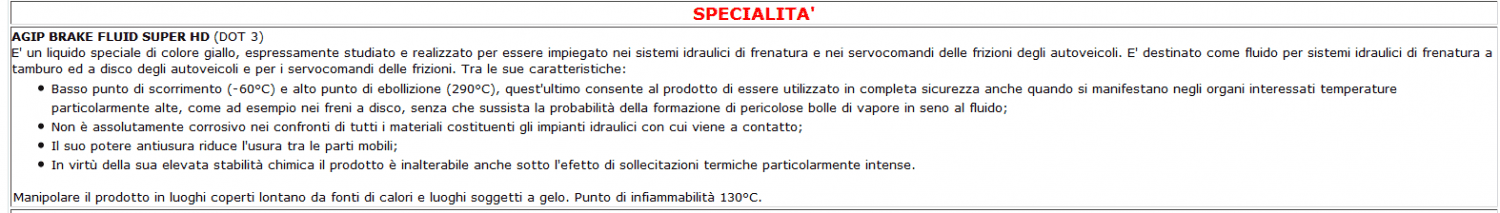

Non per contraddirti,per l'epoca il corrispondente DOT 3 era già una dotazione avanzata.
il manuale di uso e manutenzione riporta questi liquidi freno come consigliati,erano di eguali caratteristiche.

Ero convinto di aver letto sui manuali alfa che ci andasse il dot4, che per altro mio papà ha sempre usato e che continuo ad usare senza problemi.
Farò ricerche in merito, però, anche viste le temperature di ebollizione di tutto rispetto che ha il dot.3.

Confermo che l'olio freni all'epoca per questa macchina era un DOT 3. E confermo anche che il sistema frenante delle 75 era davvero pessimo, specie sul posteriore. Io ho avuto 2 alfa 75, la prima serie, quella a carburatori appena uscita, frenata eccellente con le pasticche che contenevano AMIANTO, dopo di che una tribolazione per il recupero automatico del gioco sul posteriore.
