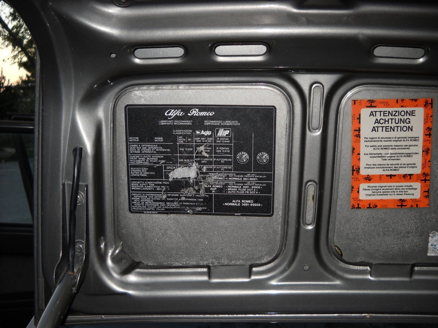

Mi ricordavo bene. Dot 4. 75 Twin Spark di febbraio 1988.
    305.7 KB · Visualizzazioni: 395
