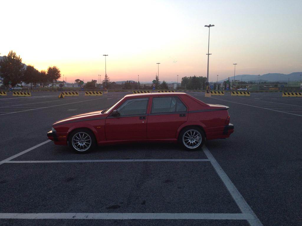

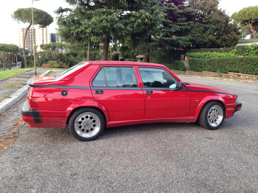

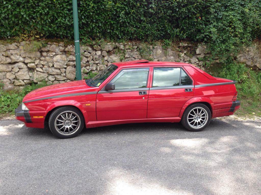

Intanto due fotine diverse per cerchi...
Molto molto meglio nella seconda configurazione: good . : Sbavo!!!!
..le tue 2 alfa 75 rosse sono entrambi molto belle..:D

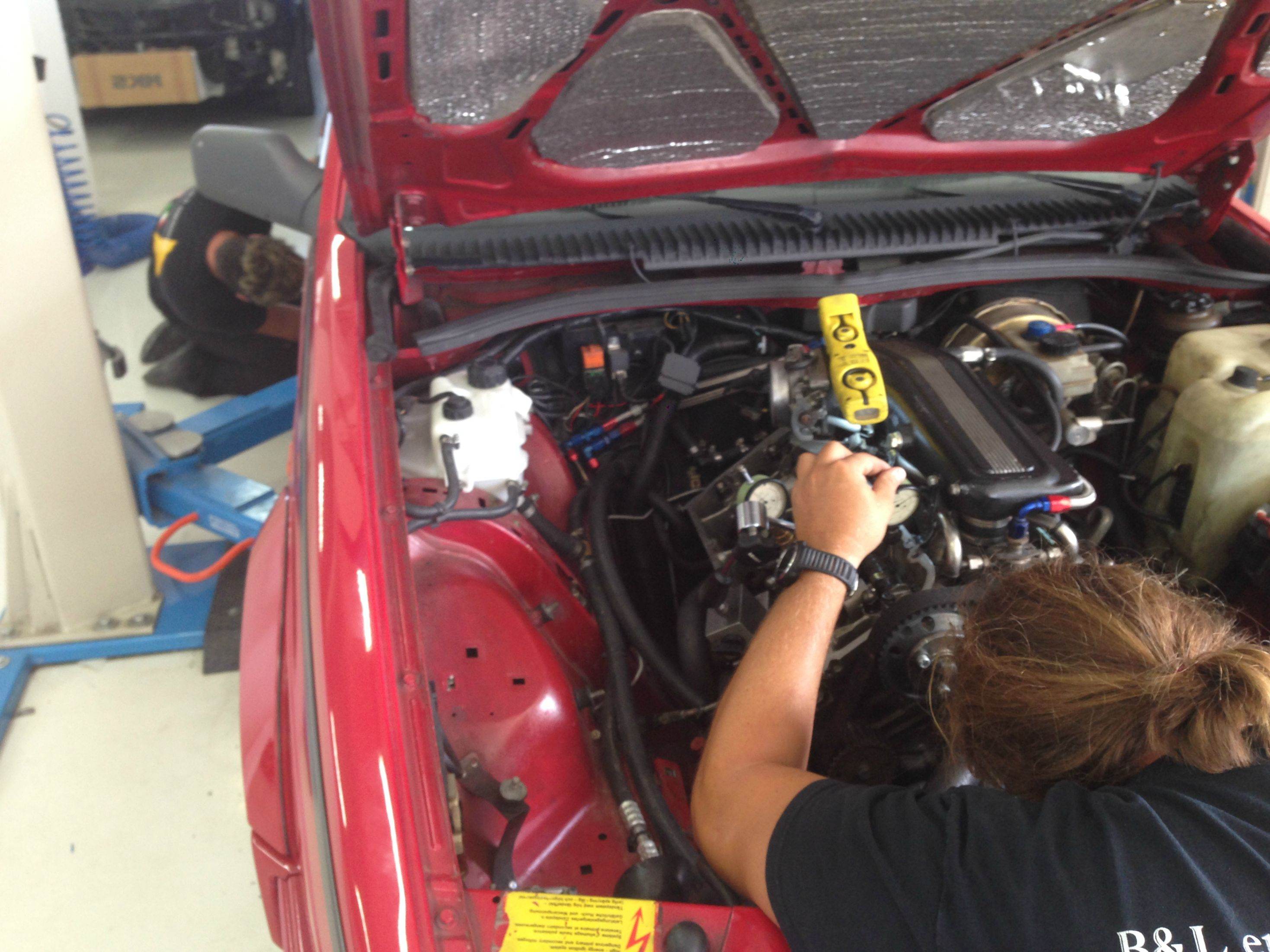

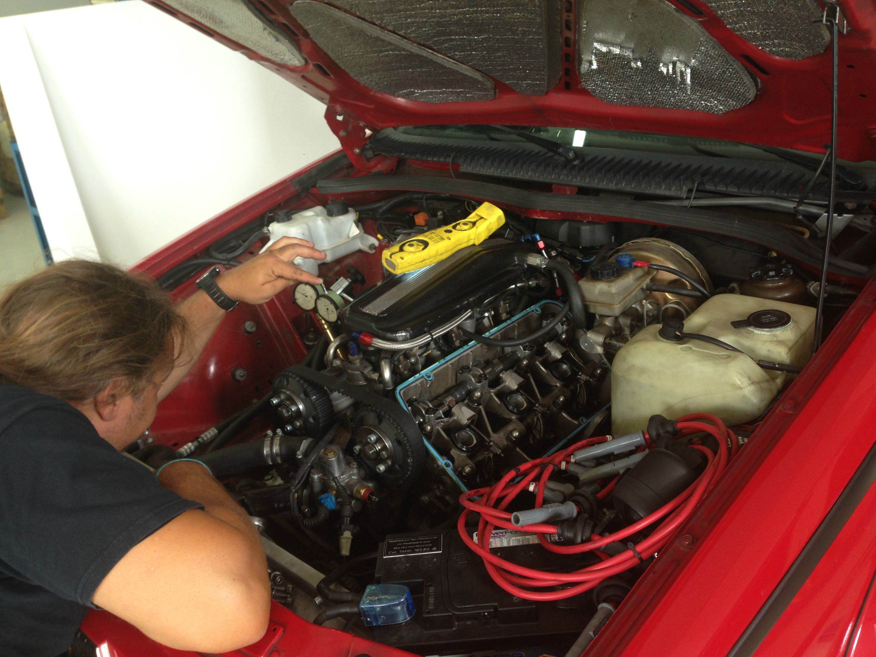

Allora, dopo qualche centinaio di km posso dire che queste cammes americane vanno bene ma sono da incrociare sicuramente, almeno cosi' ritengo... perche' la 75 va bella liscia (a parte i soliti seghettamenti in basso che si possono eliminare regolando i cut-off), fa le salite di montagna in 4' anche a 2000 giri senza problemi e riprende (molto lentamente a dire il vero...) senza battere in testa anche acciaccando tutto con un rapporto alto.
Insomma secondo me e' ritardata, solo per questo non cammina come con le cammes Stella.... Se la anticipiamo sono certo che andra' uguale e forse anche meglio.
Vediamo a Settembre quello che uscira' fuori!

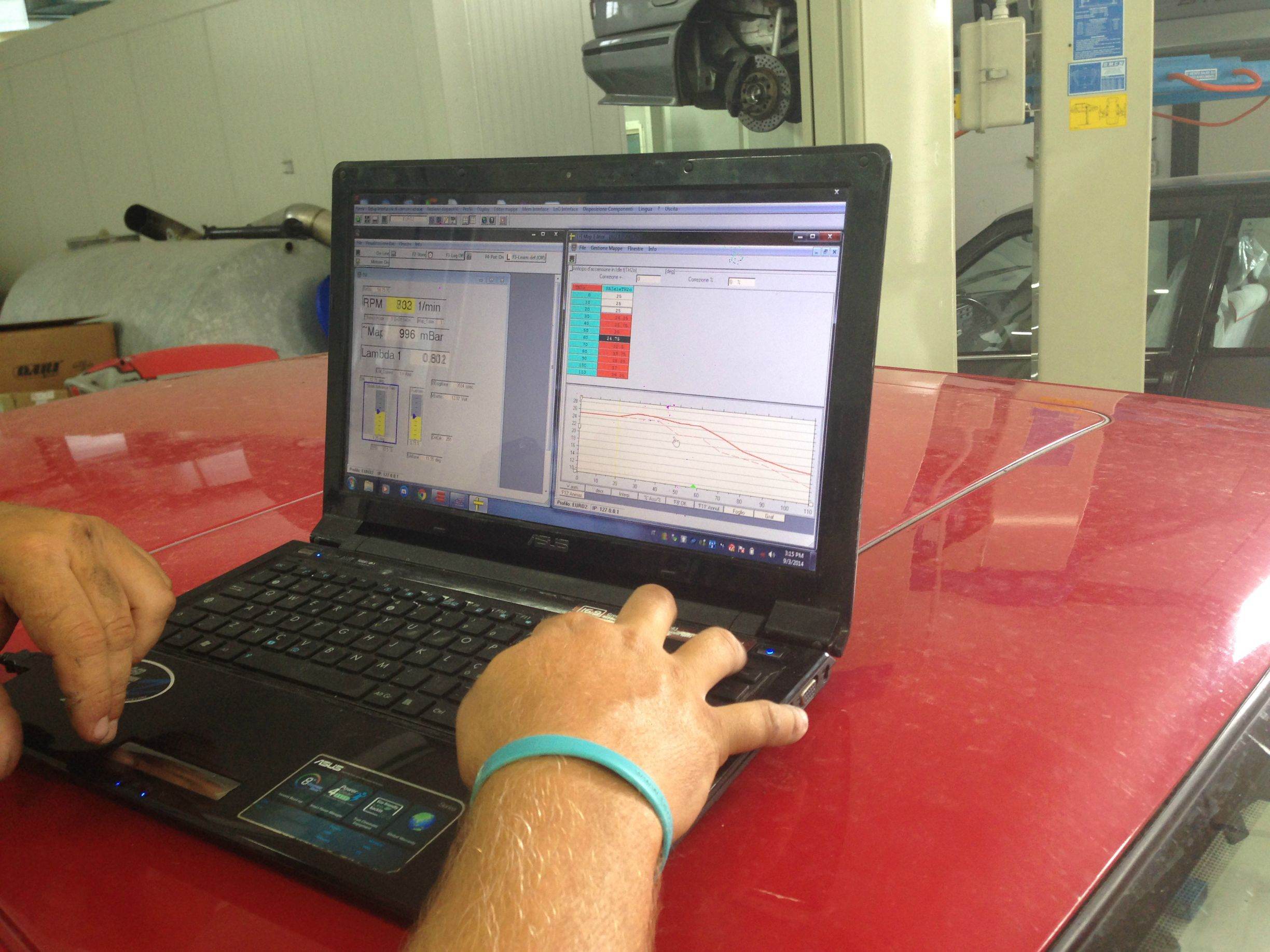

Grandissima delusione dalle cammes RjR... anche rifacendo la fase (gradi di apertura delle valvole aspirazione e scarico a 3,05mm, prima erano - secondo le tacche segnate da Jemison - 2,60 l'aspirazione e 2,20 lo scarico) non abbiamo guadagnato niente.
Per darvi un'idea in fase di mappatura abbiamo dovuto togliergli il 18% di benzina per quanto andavamo grassi rispetto alla mappa fatta con le cammes Stella, segno inequivoco che le cammes americane riempiono proporzionalmente meno le camere di scoppio rispetto a quelle torinesi.
Secondo me ho perso una quindicina di cavalli, a sensazione direi tra i 10 e 15.
Se riesco la prossima settimana vado a rullare, così giusto per mandargli il grafico all'Americheno... che sicuramente dirà che non le abbiamo messe in fase bene...ma questo è un classico!!
Oramai comunque è certo... oltre i cv presi con il 12v non si può andare, forse qualche altra cosina in più (10/15 cv?) aumentando il rapporto di compressione di 1 punto, ma insomma la potenza ottenibile è questa, non si scappa.
