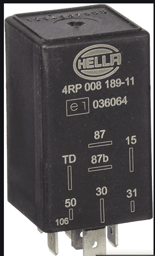

questo è il relè tachimetrico

Comunque se ti turba il relè tachimetrico un ponticello e ti togli il dubbio....
