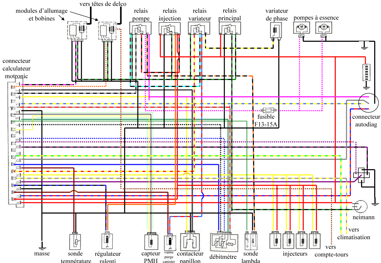

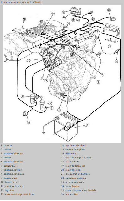

Da questo schema il relè 20 ,il quarto a destra del gruppo di 4 ,nominato relais principal è quello che alimenta i moduli di potenza delle due serie di candele.
