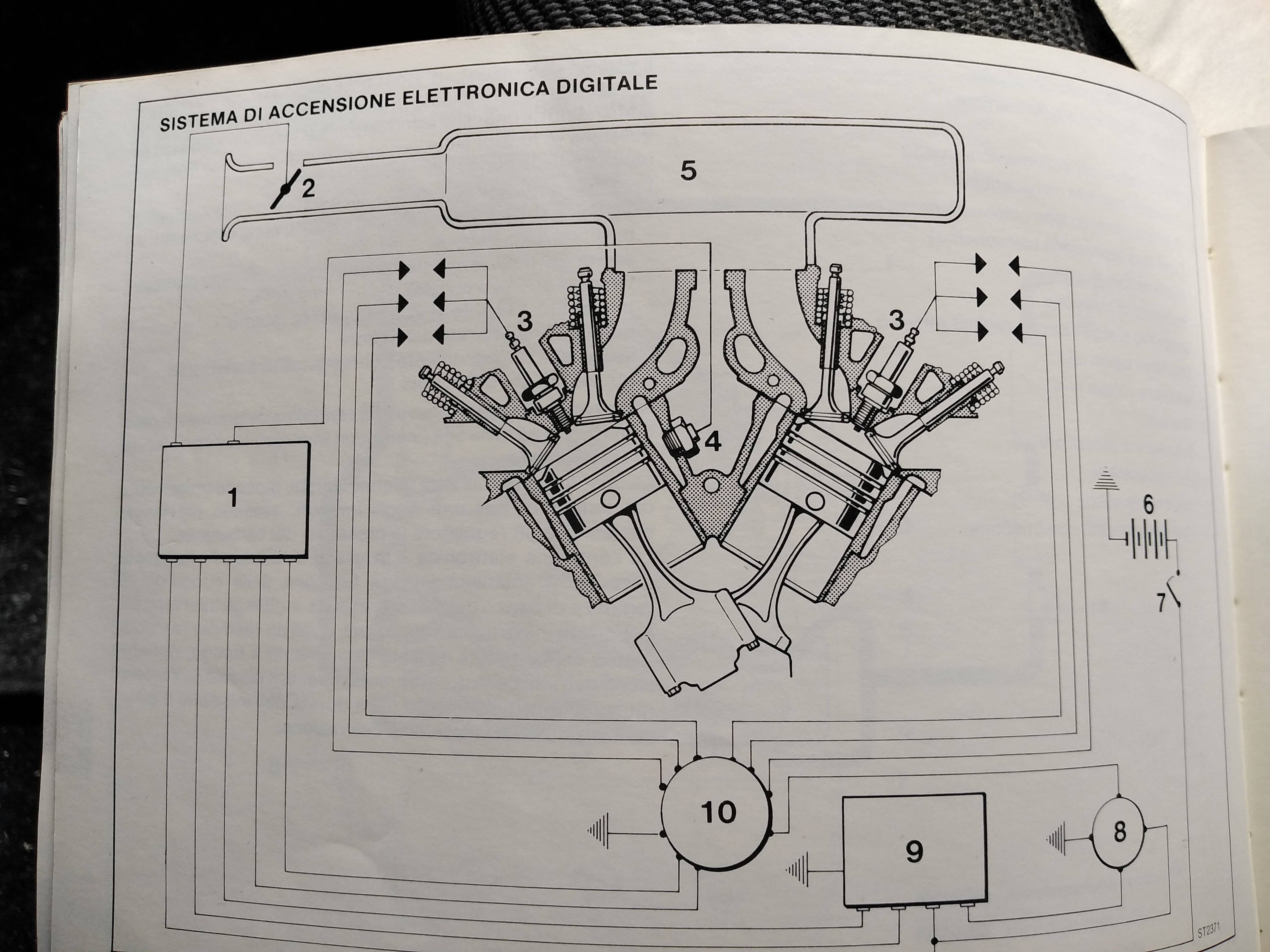

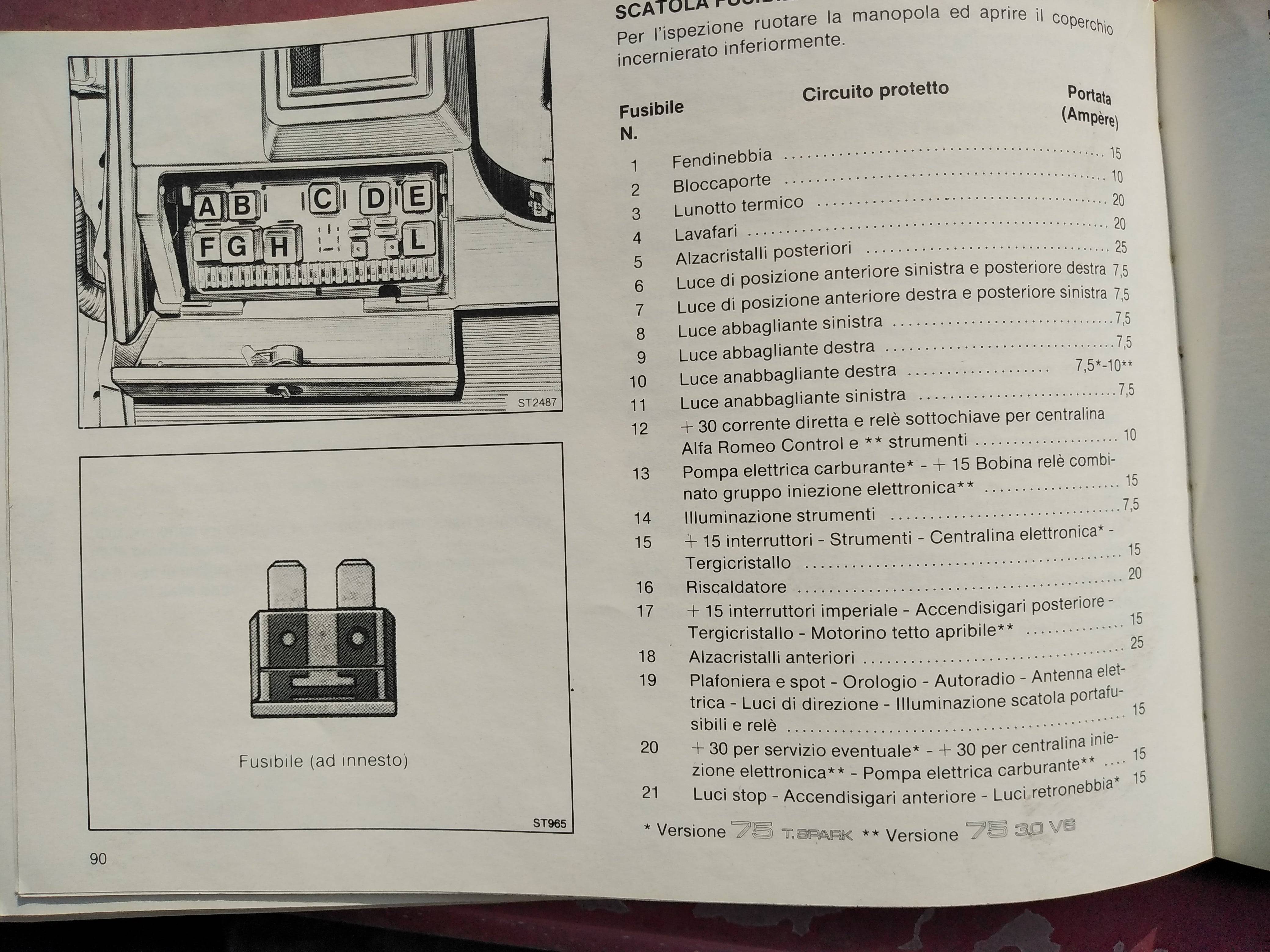

Grazie per le info e scusa per il mio ritardo! Di seguito inserisco le immagini del mio libretto di manutenzione. Forse dovrebbe essere il relè L?
Foto scatola fusibili e leggenda:
Foto informazioni sui relè:
Queste sono due pagine che ho trovato sul sistema di accensione:

No,si trova nel vano motore sulla paratia sotto al cristallo,il disegno specifica bene dove si trovano i 4 relè della gestione della centralina di accensione e iniezione,il relè che vedi nella fusibiliera interna è quello che alimenta tutti i servizi sotto chiavemuna uscita alimenta anche i relè di gestione motore.
