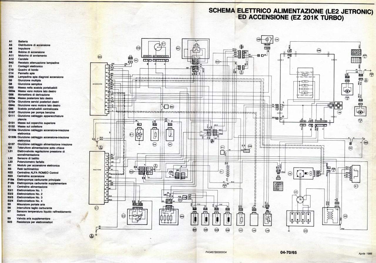

Pin 19 su iniezione e Pin 9 su accensione alimentati da relè tachimetrico.
Sono collegati alla massa tramite connettori o viti su carrozzeria e/o motore sul coperchio punterie.
Se mi dai una mail in privato ti giro il manuale specifico in italiano con lo schema elettrico ben leggibile.
mi correggo:
il pin N 12 della centralina iniezione è l'uscita negativa che pilota gli iniettori ( tutti in parallelo)
l'alimentazione dalla centralina iniezione arriva al pinN 9 e proviene dal relè tachimetrico
mentre la centralina accensione come si vede anche dallo schema che allego è giusta ( pin N 6 ) fili verde-nero che dopo rimbalzare tra varie giunzioni va a finire nel sotto chiave. ( +15 )
la G133b si trova sotto l'intercooler, la G133/a sotto il cassetto portaoggetti

ho misurato tutti i pin della presa del tachimetrico:
pin 2 cioe' 30 ho 12,6V permanenti
pin 3 cioe' 31 massa
pin 6 cioe' 15 12,6V sotto quadro
pin 4 cioe' td maggiore di 10V tentando avviamento
pin 1 cioe' 50 maggiore di 10V tentando avviamento
i due segnali che arrivano al pin 4 e al pin 1 provengono rispettivamente dalla bobina e dal segnale di eccitazione del motorino di avviamento?
quando tento di avviare il tachimetrico scatta e la pompa gira ma dalle candele ancora niente scintilla.
la cosa strana e che il tachimetrico non scatta al giro di chiave quei famosi due secondi?
misurato anche la tensione tra i morsetti nero/verde e bianco della bobina , ce' tensione 12,6V
