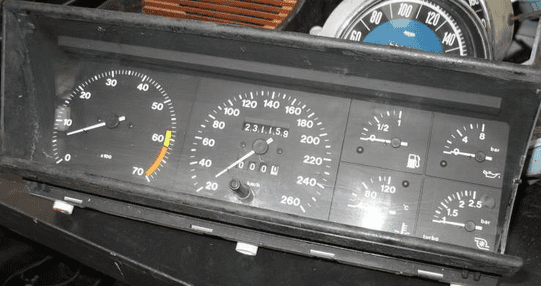

La pressione del turbo (con la Eprom originale nella centralina di accensione), è normale che fa un primo picco a circa 0.7 bar , poi si stabilizza a circa 0.5 bar, che corrisponde alla prima tacca dello strumento, (la seconda tacca sarebbe un bar e la terza tacca 1,5 bar). Anche la mia faceva così. Senza accensione di spie, naturalmente.

Lo strumento di bordo parte da 1 bar,quindi la lettura dovrebbe arrivare a circa 1,8 sulla QV e Asn,Le Lodge sono fuori produzione da almeno 20 anni e quelle che ancora si trovano potrebbero essere dei cloni,ti suggerirei di usare le omologhe Champion,Beru,Bosch o NGK ,a un solo o a due o anche a tre elettrodi,o meglio ancora a scarica superficiale

Grazie per la risposta velocissima:-) Si, parlo sempre della pressione effettiva e non quella dello strumento bordo. Nello strumento bordo come tu dici arriva un attimo su 1,7 e dopo subito scende a 1,5 e rimane li. Le Lodge ho preso "nuove" usate. Erano ancora imballato originale per quello penso che le candele non siano il problema ma posso provare di prendere altre. La mia spia del check rimane proprio fissa come descritto. Adesso mi leggo il tuo link!
