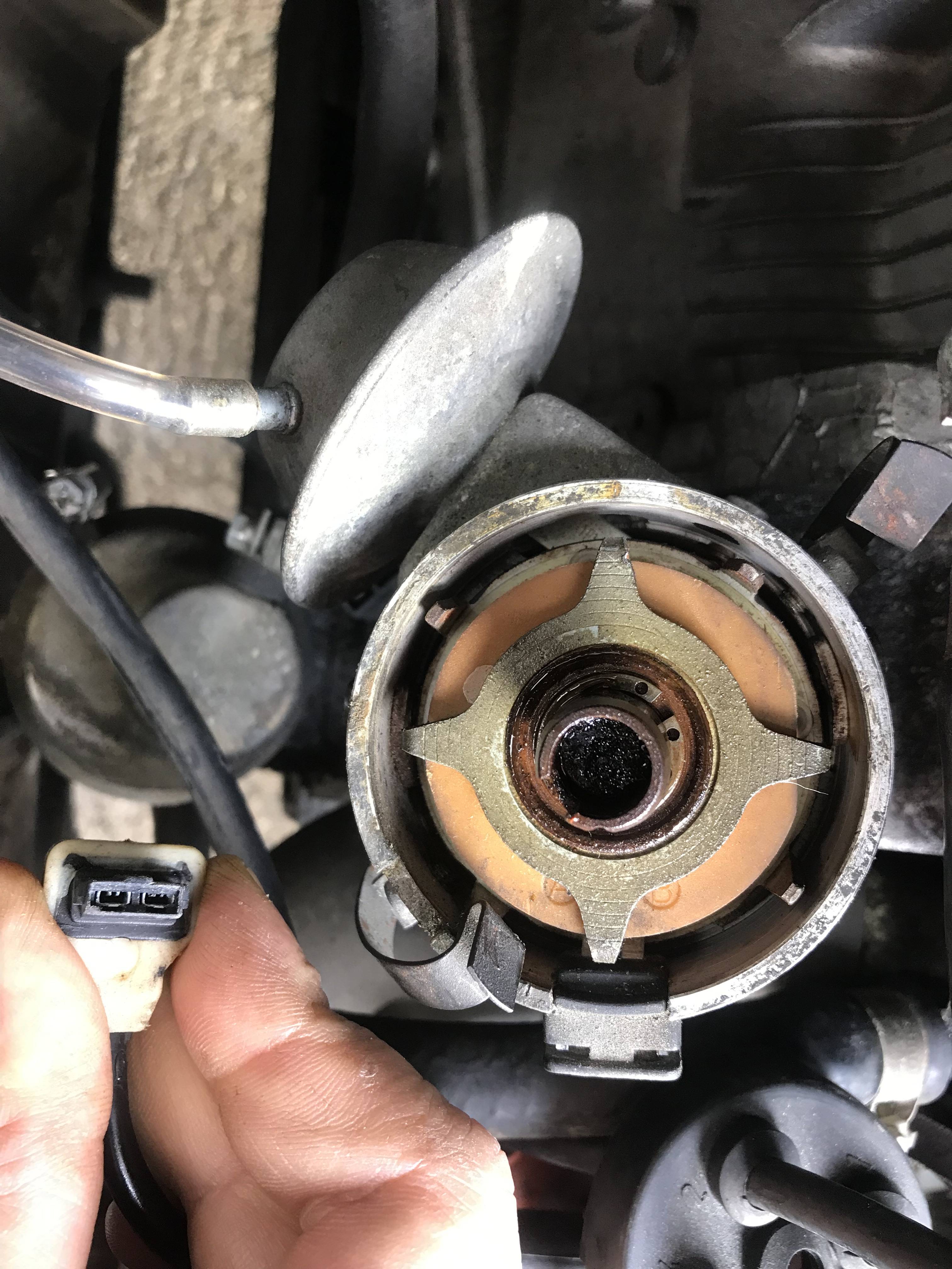

Ho l'impressione che tu stia miscelando il tuo sistema di accensione con quello trovato in rete , per capire meglio di cosa parliamo potresti postare qualche foto del tuo spinterogeno con relativo captatore?

puo darsi mi stia confondendo comunque ecco la foto
#28
Sbaglio o dalle foto si intravede della ruggine sull'alberino e l'anello seeger fuori sede e sproporzionato come misura?
No sull’ alberino non c’è ruggine. Al centro la spugnetta per la lubrificazione è nera forse hanno usato olio sporco in passato o si è accumulata polvere col tempo.

#29
Ok, meglio così.
