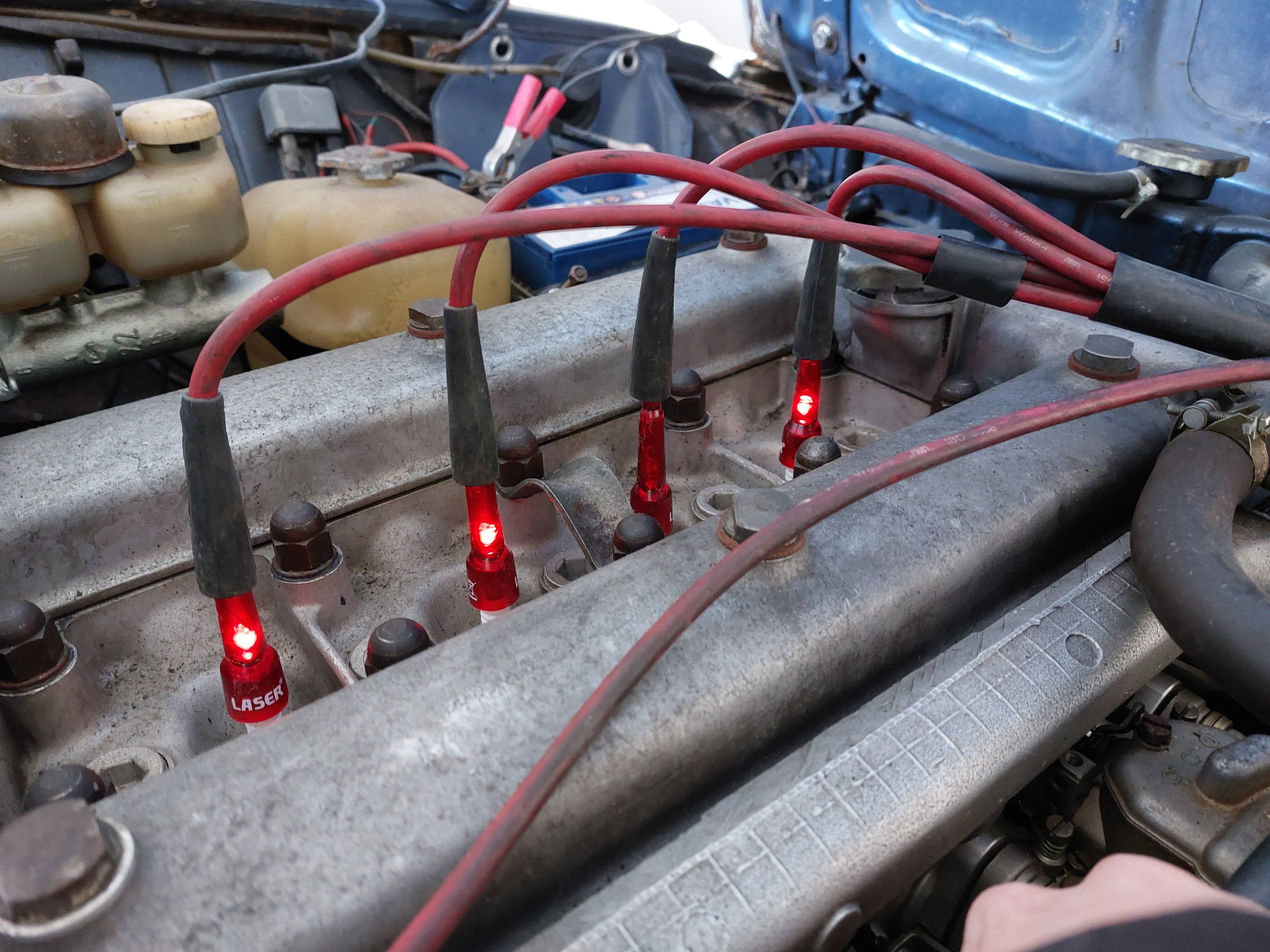

Eccomi qui, allora sostituito il modulo la corrente è subito arrivata alle candele ma la macchina non ha voluto partire 😔. Avevo preso anche questo kit per verificare che arrivasse la corrente alle candele, ormai sono arrivato al punto che non do più niente per scontato
Ho sostituito le candele e la macchina ha iniziato a ruggire 😁
Quindi grazie!!! Viva l' Alfa Romeo 🎉🎉🥂
