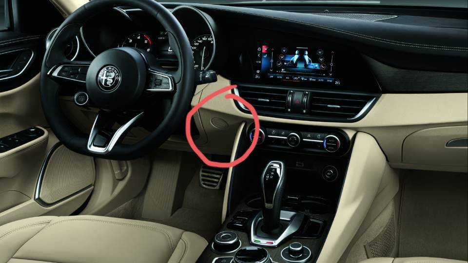

Anche io ho avuto molti problemi col clima. Ho provato anche a resettarlo con mes ma non ho risolto.
Alla fine mi hanno cambiato il sensore temperatura abitacolo 20gg. Prima che finisse la garanzia e per fortuna ora è tornato a funzionare regolarmente.
Reazioni: biellaturbo
Dovrebbe essere dietro la griglia circolare tra volante e comandi clima.
Mi avevano già aggiornato la centralina clima ma senza risultati......ora dopo più di 2 mesi confermo che il problema è risolto
