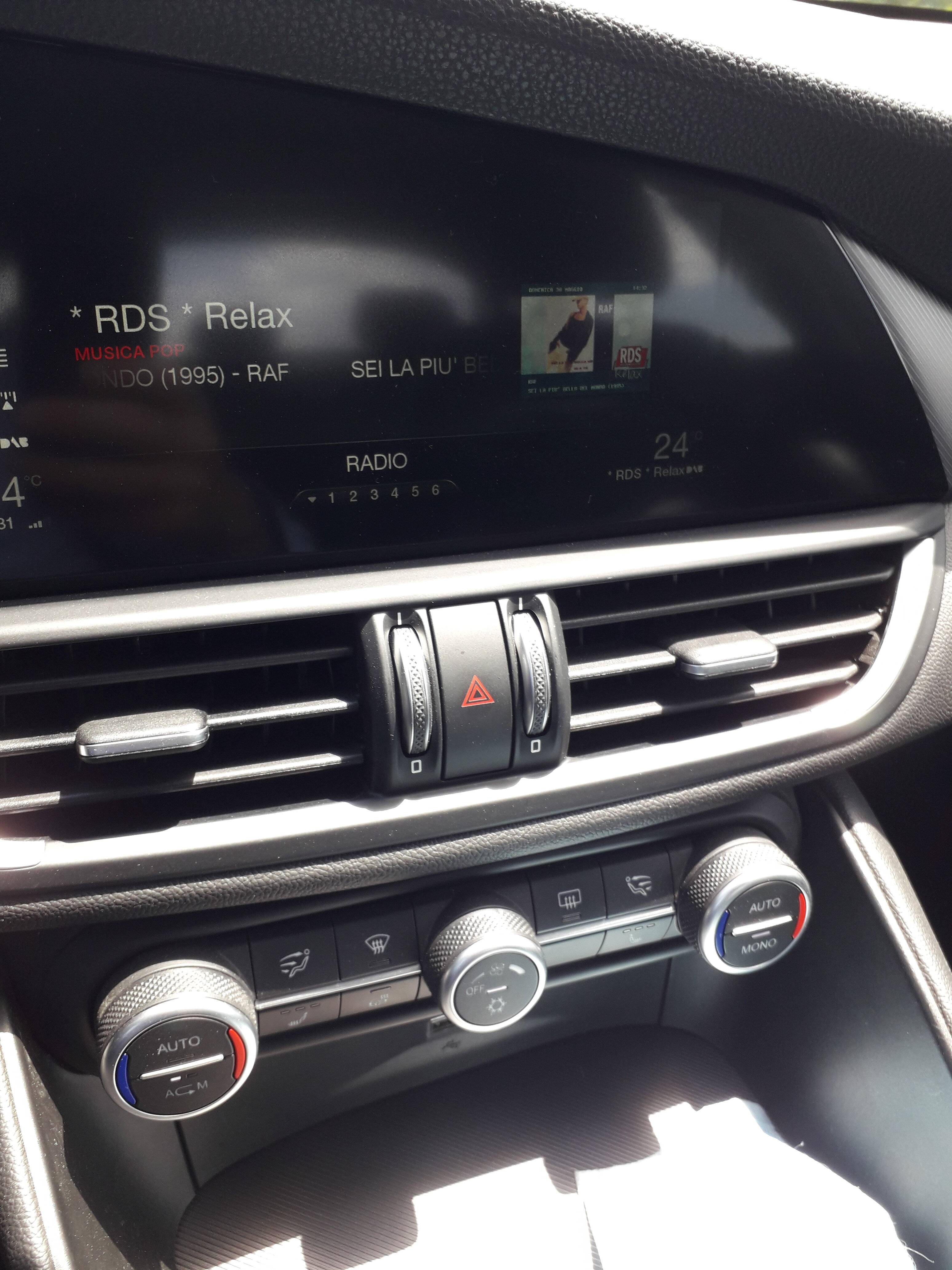

Amici scusate, potreste gentilmente aiutarmi? Sulla mia Giulia, quando accendo l'aria condizionata funziona bene su tutte le bocchette tranne una: quella sopra il cambio lato passeggero. Accendo AC e inizialmente esce aria fredda da tutte, poi questa maledetta inizia a far uscire aria calda. Sapete da cosa può dipendere? La macchina è fuori garanzia e vorrei evitare di portarla in AR in quanto so già che mi spennerebbero. Allego foto. La bocchetta è quella destra. Grazie a tutti
Credo che un semplice reset della centralina climatizzatore possa risolvere il problema.
