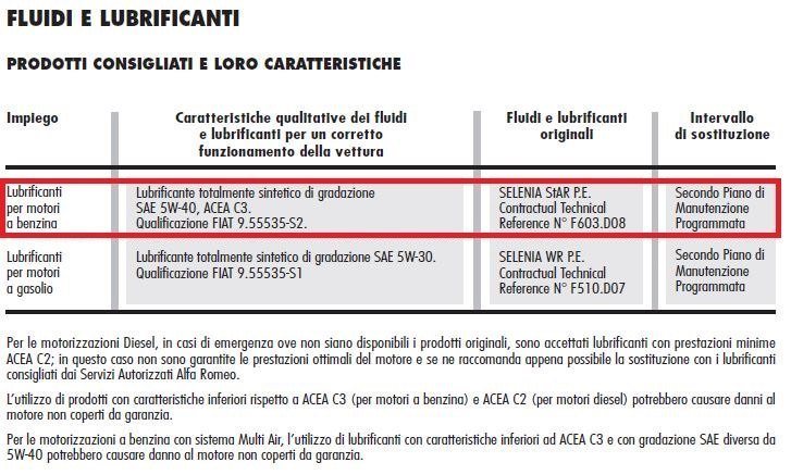

Beh si chiaro. Ovviamente ho guardato sul libretto prima di scegliere il tipo di olio motore corretto.
così recita il manuale per la mia motorizzazione
Quindi l'equivalente per la mia motorizzazione dovrebbe essere
Technos 5w40 exceed - Lubrificanti e additivi olio motore - Lubrificanti auto Prodotti - Bardahl Italia
