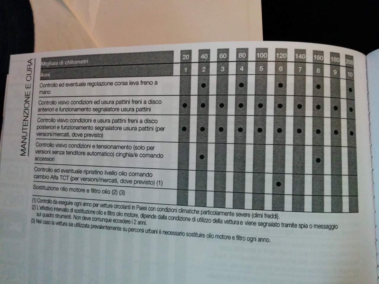

1 - c'è scritto sul libretto di uso e manutenzione che mi è stato consegnato con la macchina
2 - c'era scritto nei vari messaggi che comparivano sul display in mezzo al cruscotto man mano che mi avvicinavo ai 20.000 km e di fianco alla spia inglese arancione fissa che c'era passati i 20.000 km
3 - non avrei nessun motivo per fare terrorismo psicologico
4 - con tutte le macchine che ho avuto ho sempre seguito le tempistiche sui tagliandi date dal costruttore
5 - son contento per te che sul tuo ci sia scritto ogni 35.000
6 - se arrivati a questo punto ancora non mi credi, ti allego la foto del libretto uso e manutenzione. Se vuoi quando arrivo a 40.000 ti faccio anche quelle del messaggio sul display, così magari ti convinci ...

Bonmario, l'alfa da quando ha commercializzato la Giulietta ha sempre prescritto per i diesel tagliandi ogni 35 mila km o 2 anni e 30mila km per i benzina, la foto del lum che hai postato sei sicuro che sia di una Giulietta? Se si l'unica spiegazione è che la tua Giuly era destinata per un qualche paese dove c'è un clima particolarmente rigido...
kimy85 Sì, è della mia Giulietta. Potrebbero anche aver sbagliato a mettere dentro il libretto, ma come si spiegherebbero i messaggi sul display e la chiave inglese fissa passati i 20.000 km????
P.S. Io la macchina l'ho comprata in Italia da un concessionario italiano e non era in pronta consegna, l'hanno fatta apposta per me con gli optional che volevo io ....

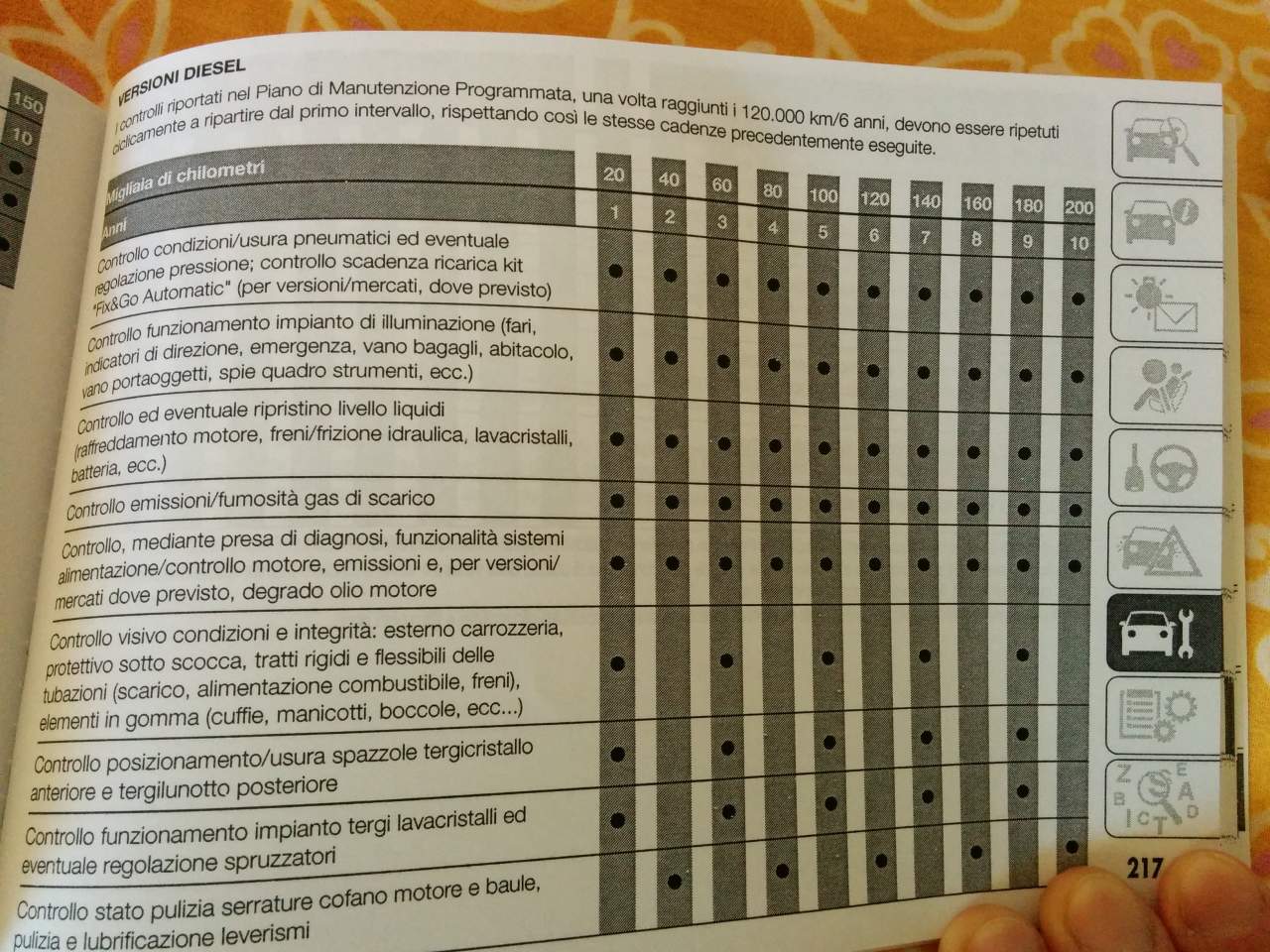

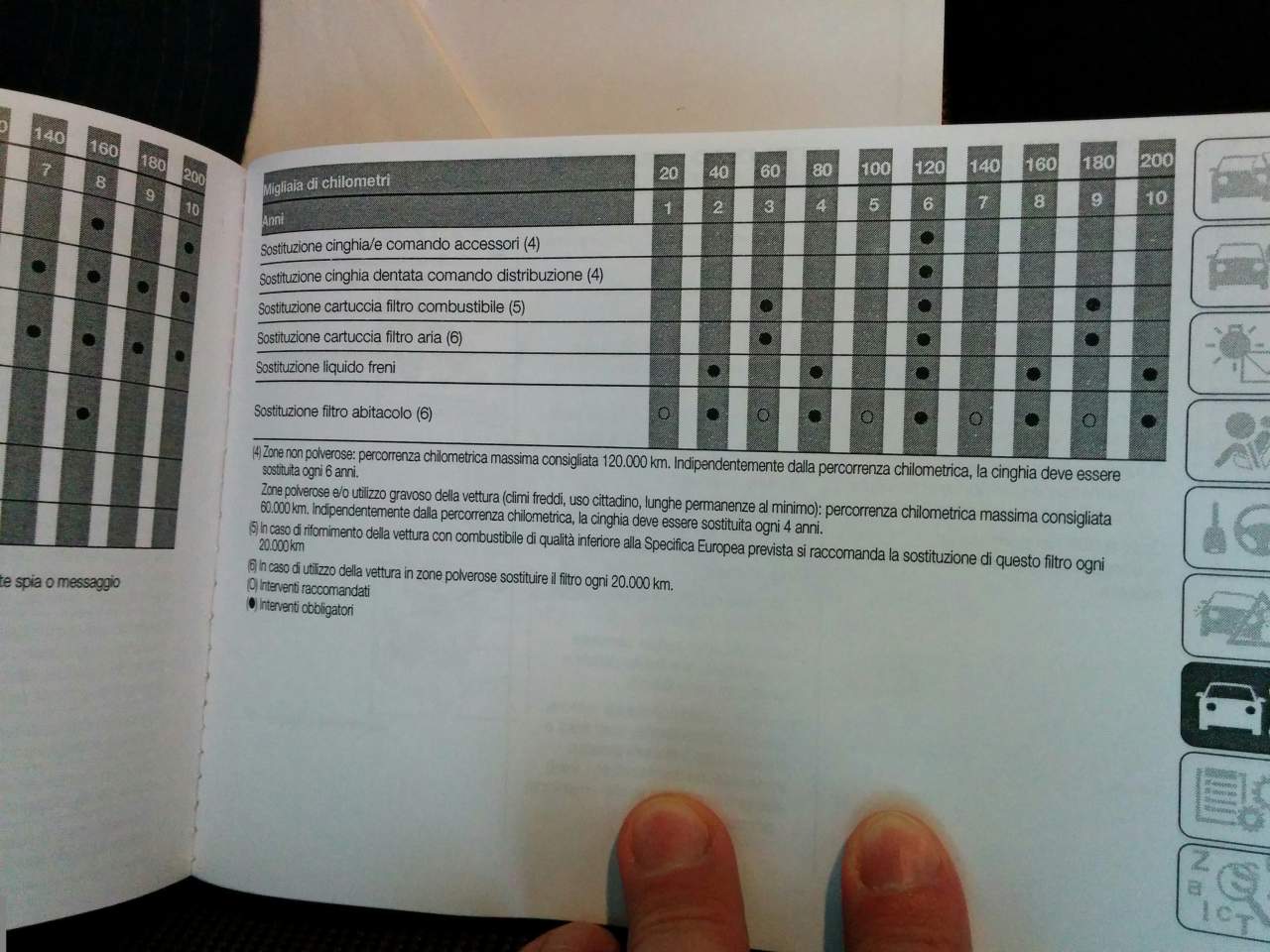

Posta la pagina del lum dove è indicato il cambio olio, filtri, ecc. previsti da manutenzione.
Reazioni: VURT
Eccole ... almeno spero che siano queste.
Tra l'altro ho verificato sulla prima pagina del LUM: è della Giulietta !!!!
