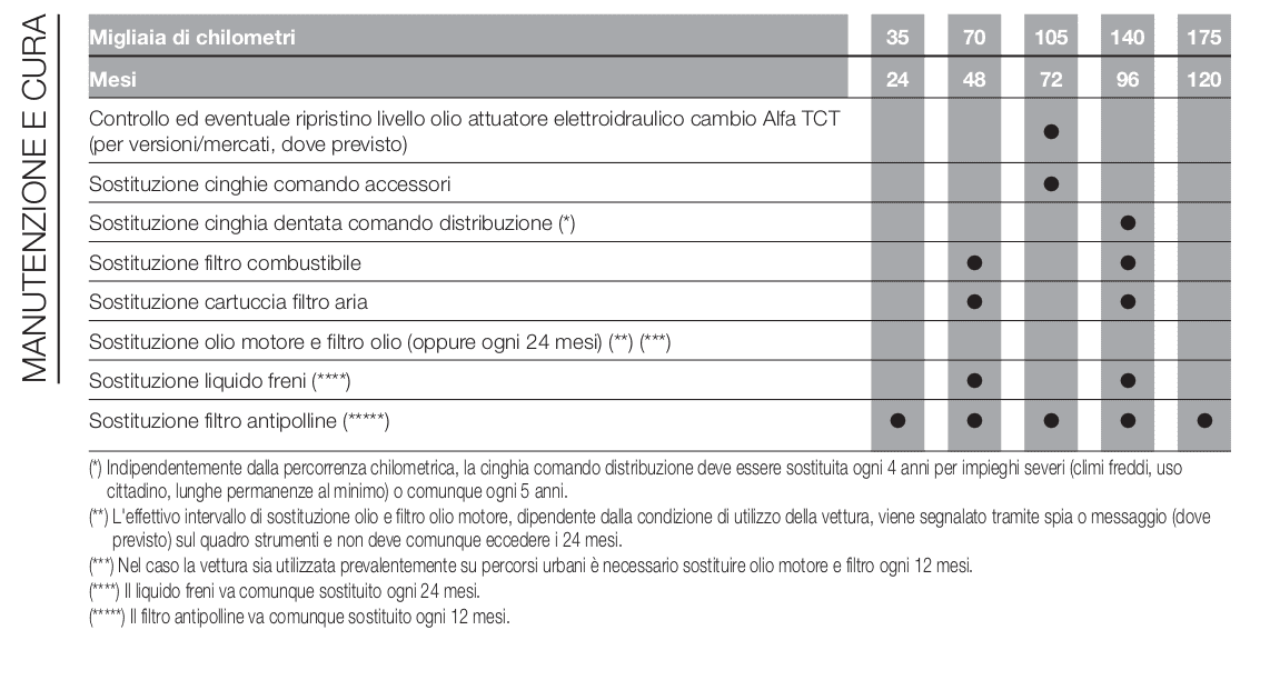

No, non è chiaro, perché a questo punto mi vengono alcune domande:
- ho recuperato, ed allego, la pagina equivalente del LUM di chi ha il tagliando ogni 35.000 km. Da quel che vedo, rispetto al mio, cambiano solo i numeri 20/35 relativi ai km ed 1/24 relativi agli anni/mesi. Seguendo il tuo ragionamento, questi dovrebbero cambiare l'olio ogni 70.000 km?
- i messaggi che mi uscivano sul display in corrispondenza dei 20.000 km a cosa servivano?
- quelli qui nel forum che hanno sul libretto i tagliandi ogni 35.000 km hanno avuto i messaggi di avvertimento intorno ai 20.000 o intorno ai 35.000?
Ciao, Mario
Ciao, Mario
Stai leggendo male. Loro devono cambiarlo al massimo ogni 24 mesi o 35k km, se usano la macchina in città allora ogni 12 mesi.
Il computer di bordo è evidentemente conservativo, è come se capisse che tu utilizzi l'auto prevalentemente in città.
Quelli che hanno il cambio a 35k km hanno gli avvertimenti a 35k km.
Reazioni: VURT
