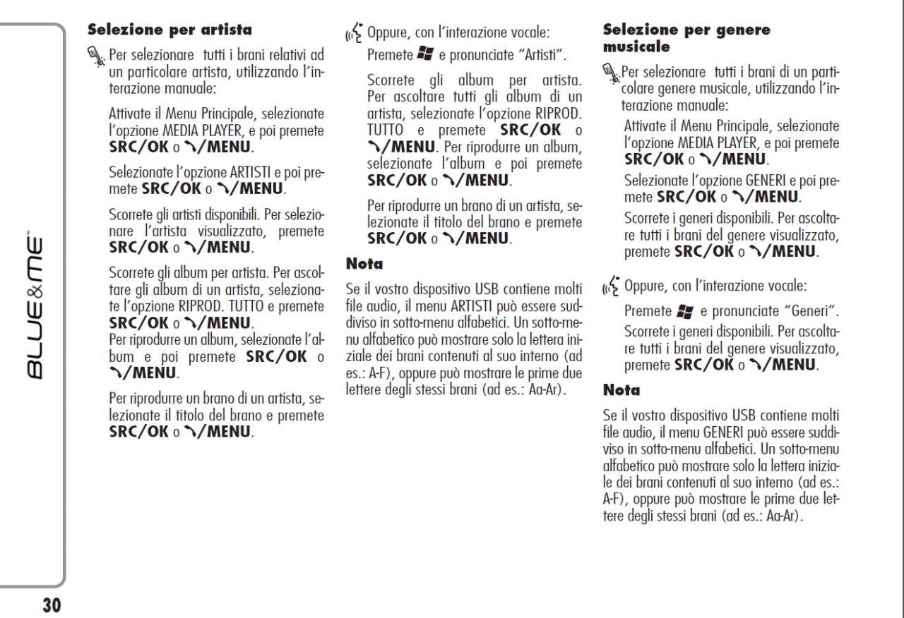

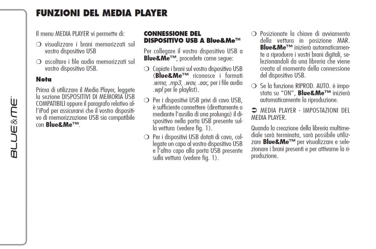

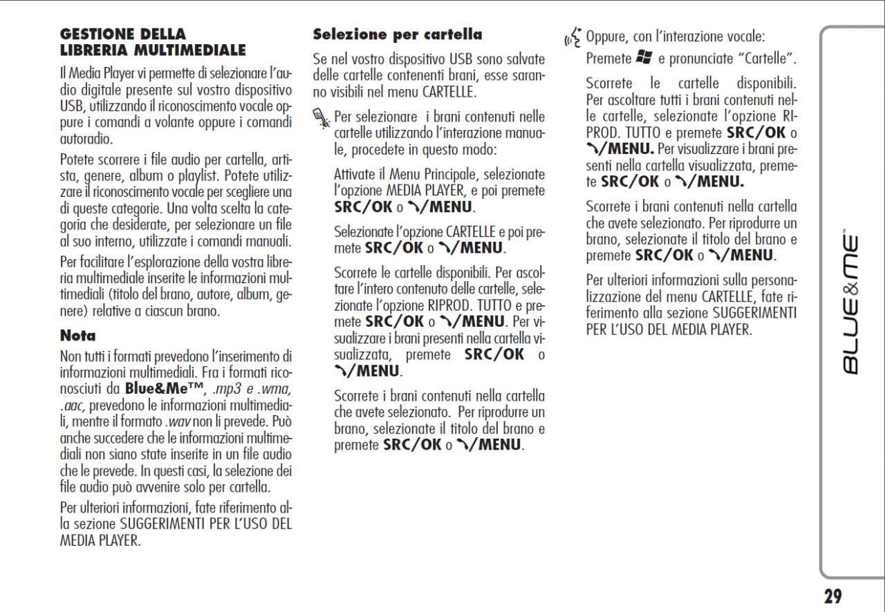

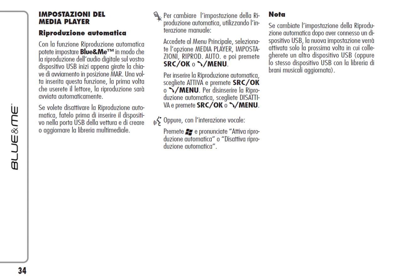

Scusami, come hai impostato il media player?
da pag.28 a pag.37
Re: Alfa Giulietta - Blue&me - Problemi lettura chiavette USB
Impostato con riproduzione automatica (e che ogni volta che accendo la macchina riparte col primo file caricato, e la creazione da zero di tutta la libreria multimediale...) e la navigazione a cartelle, che dovrebbe essere la più semplice del mondo...
Io uso i comandi al volante, così come scritto nella guida...
Però dato che ho il radio nav, teoricamente potrei usare anche il pulsante della lista, che appunto dovrebbe darmi la lista (per cartelle) di tutto quello che c'è nella chiavetta, e non è mai mai successo, con nessuna impostazione...
