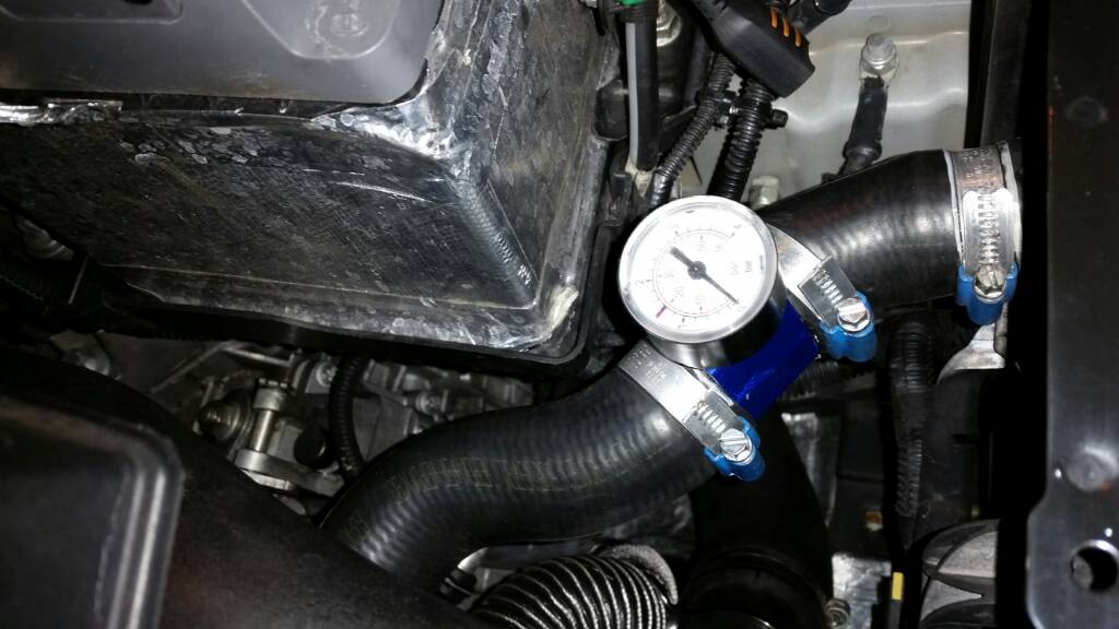

Ste maledette alfa e i circuiti di raffreddamento !!! Io ci sto lottando da quando l ho presa .. il livello continua a calare avevo scoperto che trasudava dalle termosaldature della vaschetta ( l aiuto che ti da il liquido refrigerante e che non si asciuga ne evapora quindi rimangono sempre tracce ) controllale bene . Poi ho cambiato la vaschetta e 500 km e oggi perde ancora sempre da li maledetta . Siccome volevo monitorare la pressione del circuito ho anche installato un manometro per vedere a quanti bar gira .. ti dico solo che più del 0.4 bar non sale . La cosa strane sono 2 .. 1 che il tappo originale e un 1.4 bar un enormità .. e io ho messo un 1 bar 2 che in ogni caso la vaschetta dovrebbe tenere pressioni di almeno 1.4 bar cioè lo sfiato del tappo invece si è già ricrepata . Quindi prima cosa lava tutto il motore nella sporcizia non si capisce nulla poi il test di pressione non farlo solo a macchina fredda ma fallo a macchina calda .. la fai scaldare con il tappo del acqua aperto così non va in pressutizazione . Quando è a 90 gradi fai il test .. così è tutto dilatato .. magari la perdita e microscopica e freddo non si vede .

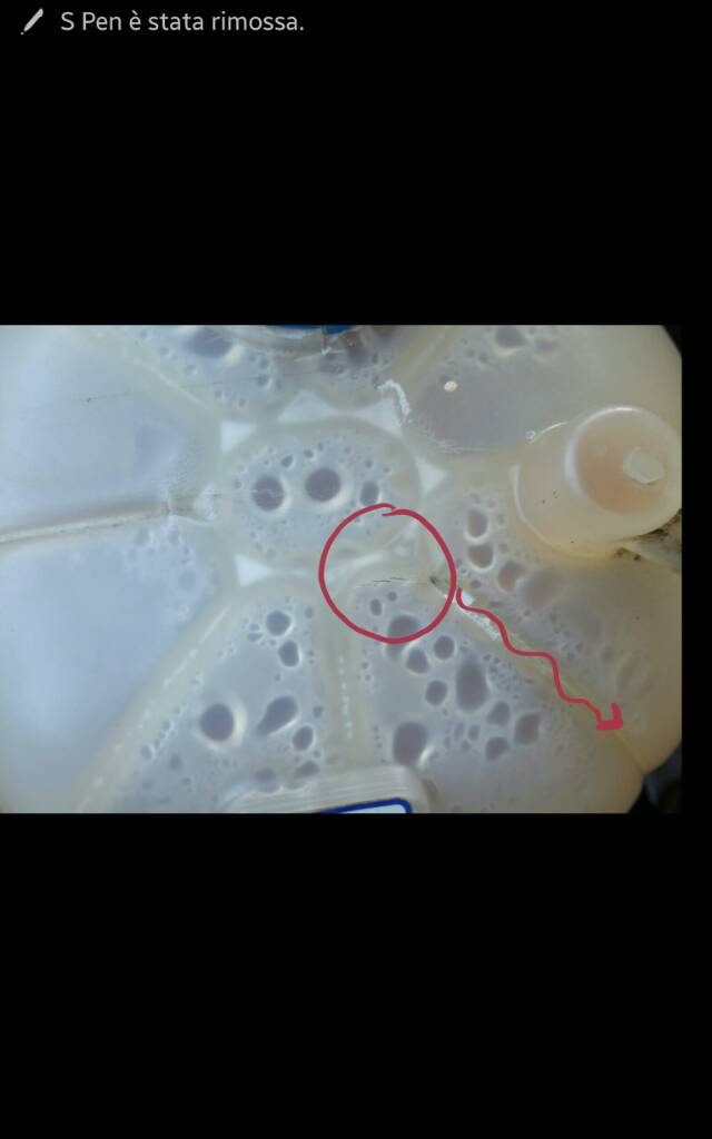

Nei prossimi giorni tocca sostituire il serbatoio espansione...si è fessurato nella parte inferiore e lascia trafilare liquido refrigerante. Sta macchina è di carta pesta!
Dal mio Superfigo Galaxy Note Edge
sicuramente perde dalla saldatura termica dell'accoppiamento delle parti della vaschetta .: sgrat :.
spero non costi molto...
Perde sia da sotto che da sopra. Serbatoio ordinato, martedi provvedo alla sostituzione.
Ti do un consiglio .. perché io l ho cambiata e una settimana dopo perdeva .. prova prima di montarla a immergerla in acqua e metterla in pressione con in compressore ad 1 bar .. per essere sicuro che è apposto e evitare doppie sostituzioni .. come me ..adesso ..
