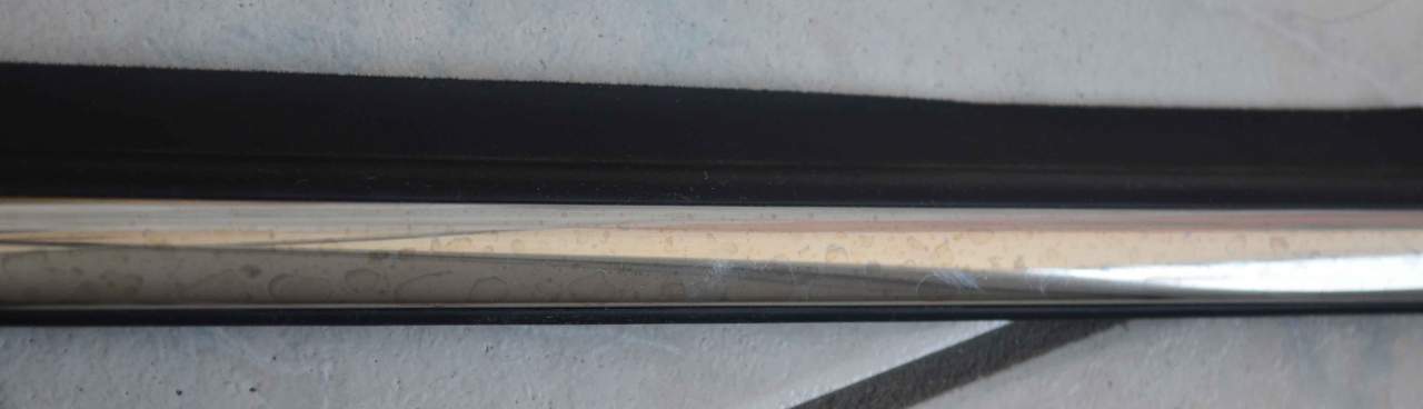

C'è infatti un raschiavetro che probabilmente essendo stato conservato male ha delle macchie su tutta la superficie. (Allego foto)
Sembrano macchie di pioggia acida...
Ho provato a pulirlo strofinandolo energicamente con un panno di cotone umido ma la situazione non cambia.
Sapete indicarmi come potrei procedere per tentare di eliminare quelle macchie? Non riesco a capire se si tratta di calcare, ossidazione o cos'altro.
Magari un prodotto specifico?

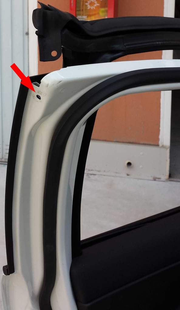

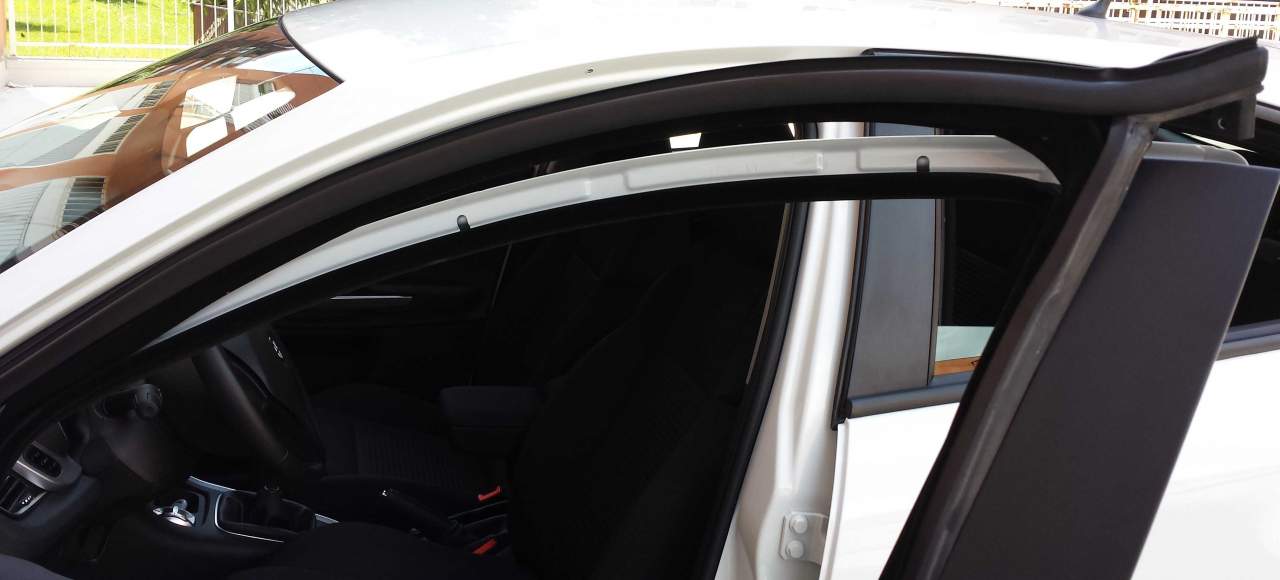

Togliere il tappino di plastica che tiene ferma la guarnizione ed iniziare a sfilarla dal profilo della portiera e dal montante nero, tirandola con le mani fino allo specchietto retrovisore.

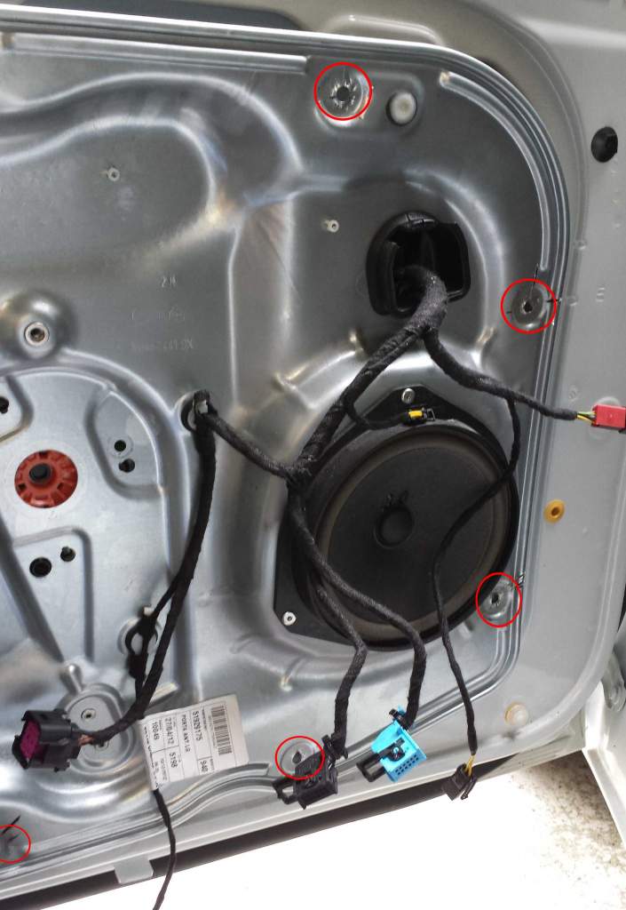

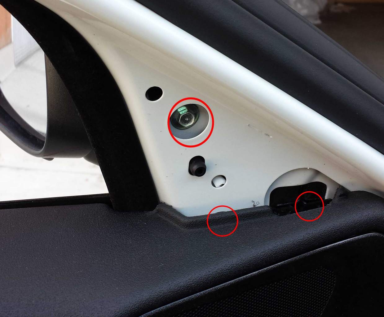

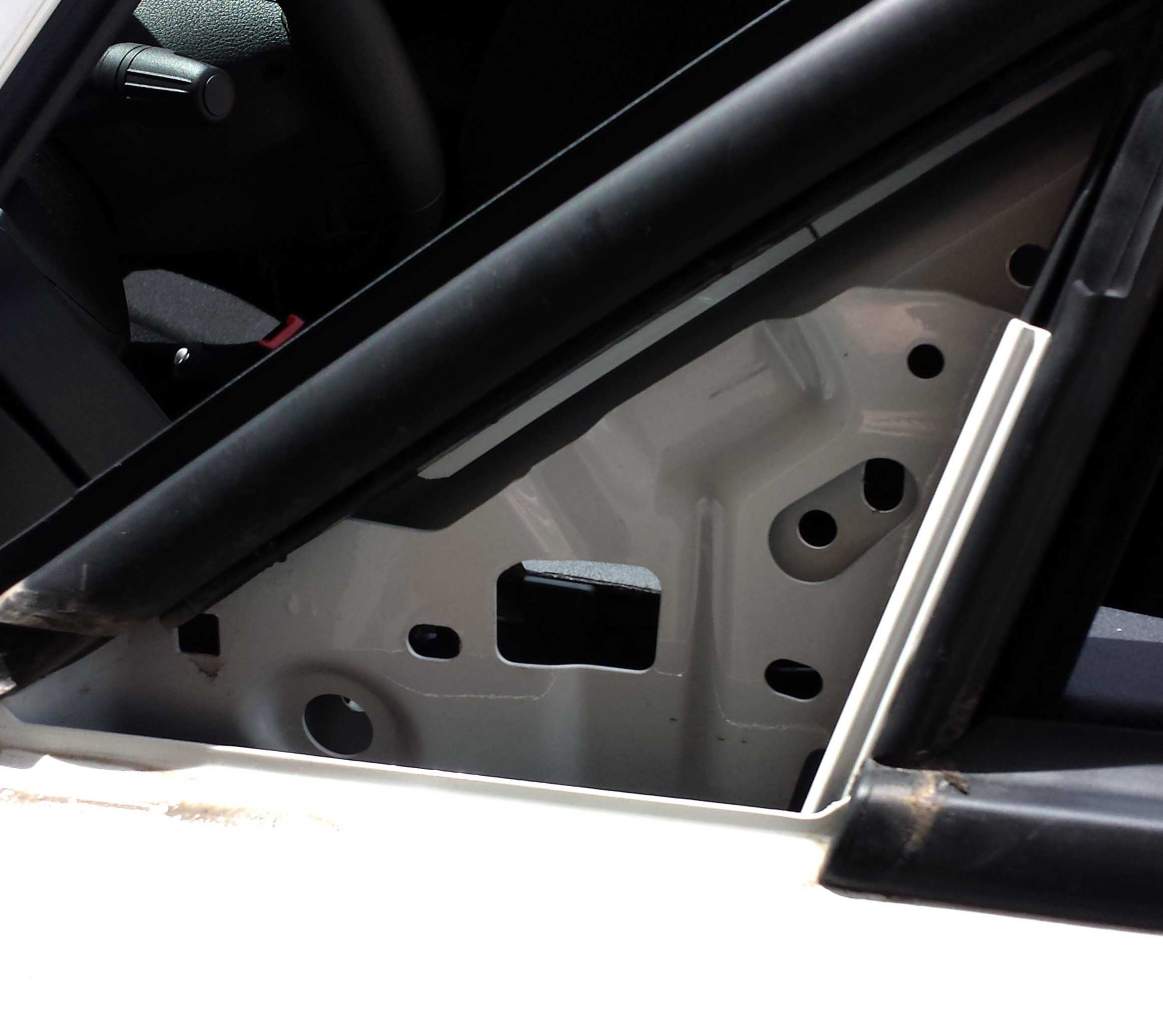

Dobbiamo smontare lo specchietto retrovisore, ma per farlo è necessario smontare il pannello porta (lavoro che dovrà comunque essere fatto in seguito per inserire la nuova guarnizione, quindi tanto vale farlo subito). Lo smontaggio del pannello porta è necessario perchè 2 dei 3 bulloni che fissano lo specchietto sono appunto al di sotto del pannello porta, quindi dopo averlo rimosso, li possiamo raggiungere e svitare comodamente. I 3 bulloni sono coperti da una mostrina in plastica fissata a pressione.
Per smontare il pannello porta dobbiamo togliere tutte le viti che lo tengono fissato alla portiera (mi sembra 5) e successivamente usare delle leve di plastica per staccare i bottoni a pressione, infine staccare il cablaggio. Io ho seguito la guida che è presente qui sul forum, che è fatta molto bene.
Dopo averlo staccato, state solo attenti ai vari connettori e cablaggi, che vanno sfilati ad uno ad uno con delicatezza (pusaltiera finestrini elettrici, cassa audio, tweeter e luce sottoporta).
Dopo aver smotato pannello porta terminiamo la rimozione dello specchietto e sfiliamo completamente la vecchia guarnizione ed il raschiavetro, il quale è fissato semplicemente a pressione. Ci ritroveremo l'ossatura superiore della portiera, nuda.

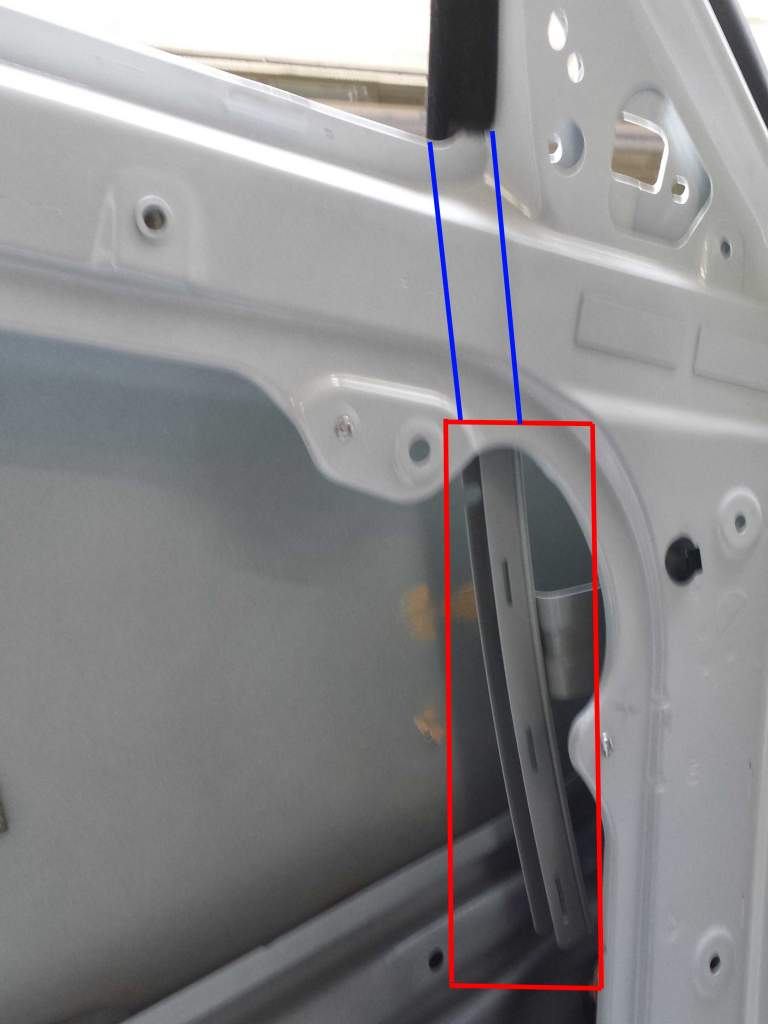

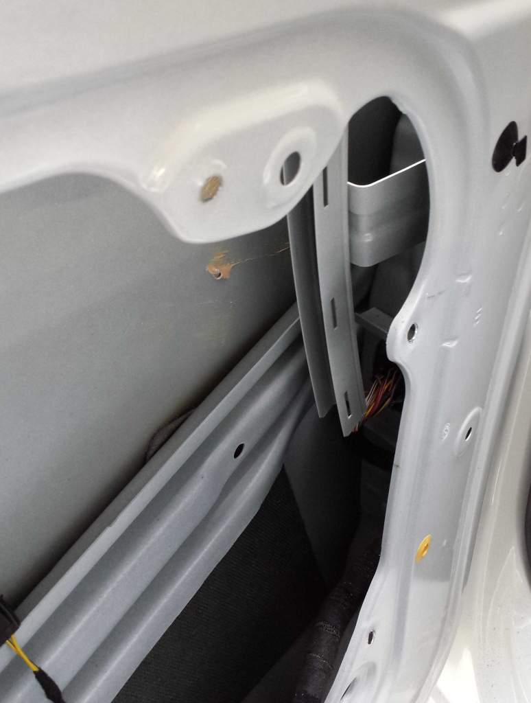

Dopo aver tolto il pannello porta, non sarà ancora possibile accedere all'interno della portiera per poter montare la nuova chrome line, in quanto ci ritroveremo davanti ad un lamierato rivettato alla portiera.
Preciso che l'accesso alla parte interna della portiera è necessario per raggiungere la guida metallica dove andrà infilata la nuova guarnizione.
Volendo sarebbe teoricamente anche possibile infilarla da sopra, magari usando uno spray al teflon, ma io non ci sono riuscito.
Se qualcuno riuscisse a percorrere questa strada alternativa, tutto il procedimento sarebbe molto più veloce e semplice in quanto non sarebbe necessario rimuovere il pannello lamierato interno ed il relativo cristallo, riducendo quindi la probabilità di fare danni e risparmiando tempo.

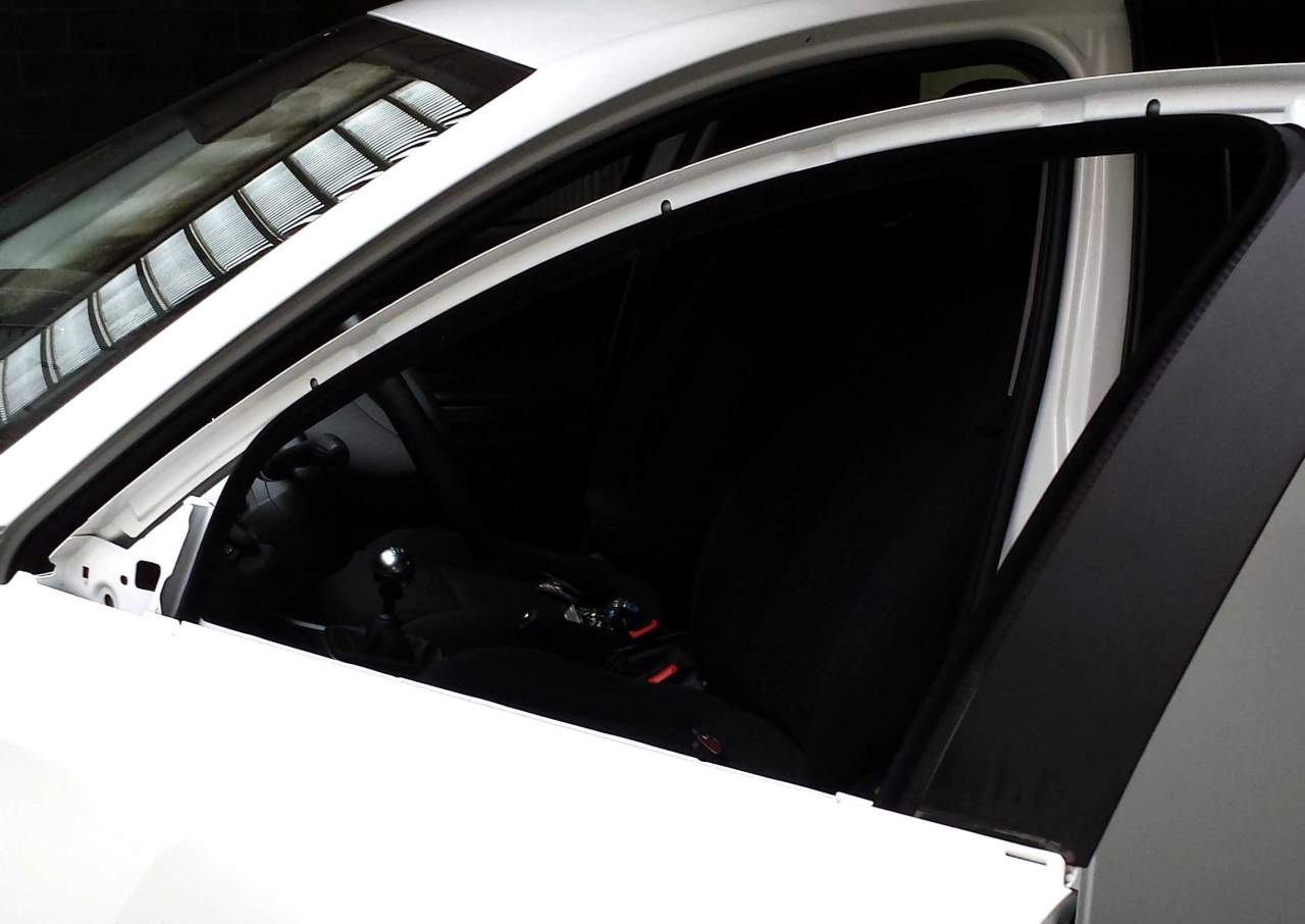

Rimozione del pannello rivettato:
Questa è la parte più lunga e più delicata, perchè con un trapano dovremo togliere tutti i rivetti uno ad uno, ma prima è necessario smontare il motorino alzavetri (molto facile) e successivamente è necessario sfilare il cristallo, e qui bisogna stare MOLTO attenti.
Io ci ho messo 40 minuti solo per sfilarlo, perchè non riuscivo a capire come fare, in quanto è fissato con un clip di plastica dura al meccanismo alzavetri e bisogna premerla con un cacciavite in un punto premarcato sulla clip stessa ed allo stesso tempo tirarlo dall'alto. Insomma è un'operazione difficile e delicata. Inoltre la clip è accessibile solo attraverso un piccolo "oblò" presente sul pannello rivettato, quindi lo spazio a disposizione è molto poco (purtroppo non ho fatto foto perchè in quel momento ero un pò nel panico), ma trovandoselo davanti si capisce subito.
Una volta smontati motorino alzavetro e cristallo, possiamo iniziare a togliere i rivetti per staccare il pannello metallico, e FINALMENTE ci ritroveremo davanti la famosa guida metallica dove infilare la nuova chrome line!
Infiliamo la parte "lunga" della chome line nella guida visibile in foto ed inseriamo il resto della guarnizione sul contorno porta.

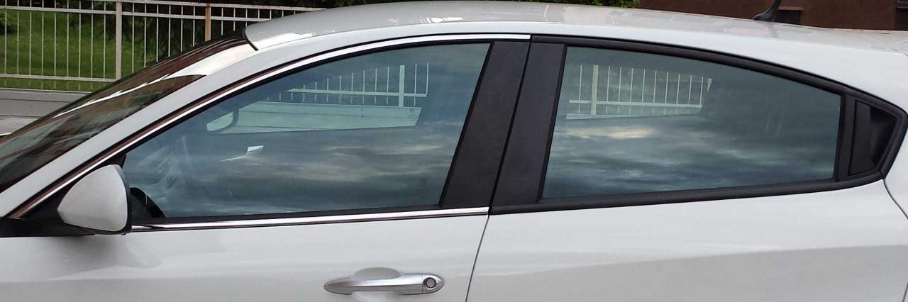

E dopo tanta fatica ecco il lavoro finito!
Ora è tutta un'altra cosa!
Visualizza allegato 109774Visualizza allegato 109775
Visualizza allegato 109776Visualizza allegato 109777Visualizza allegato 109779Visualizza allegato 109778
Visualizza allegato 109780Visualizza allegato 109781
Visualizza allegato 109782
Visualizza allegato 109783

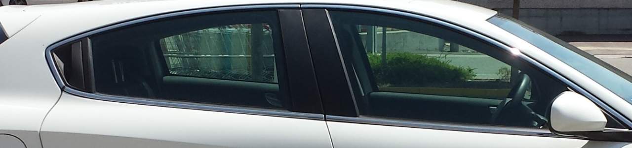

Anche se è passato del tempo,dal post:ti faccio i complimenti per il lavoro svolto,io vorrei invece passare dai cromati,a quelli neri.
No ho parlato con un carrozziere,me l'ha sconsigliato,il miglior lavoro è la sostituzione completa.
Io li ho fatti con D-Gear, la pellicola spray in bomboletta (o plastidip o prodotti simili).
Mi sono rimaste alcune imperfezioni, ma essendo una zona scomoda da fare ed essendo la prima volta in vita mia che verniciavo, sono comunque rimasto soddisfatto.
L'unico sbattimento è mascherare il resto dell'auto con i giornali e il nastro di carta, ma una volta fatto quello, te la cavi rapidamente verniciando.
Costo e materiali: 12€ di bomboletta, carta di giornale, nastro di carta. Tempo impiegato, 2-3 ore.
In caso di sbavature o vernice che va in giro, basta acquistare Deca Flash di MA-FRA (8-9€) e si pulisce qualunque superficie in pochi secondi (nel nostro caso vetri, carrozzeria e guarnizioni in gomma)
