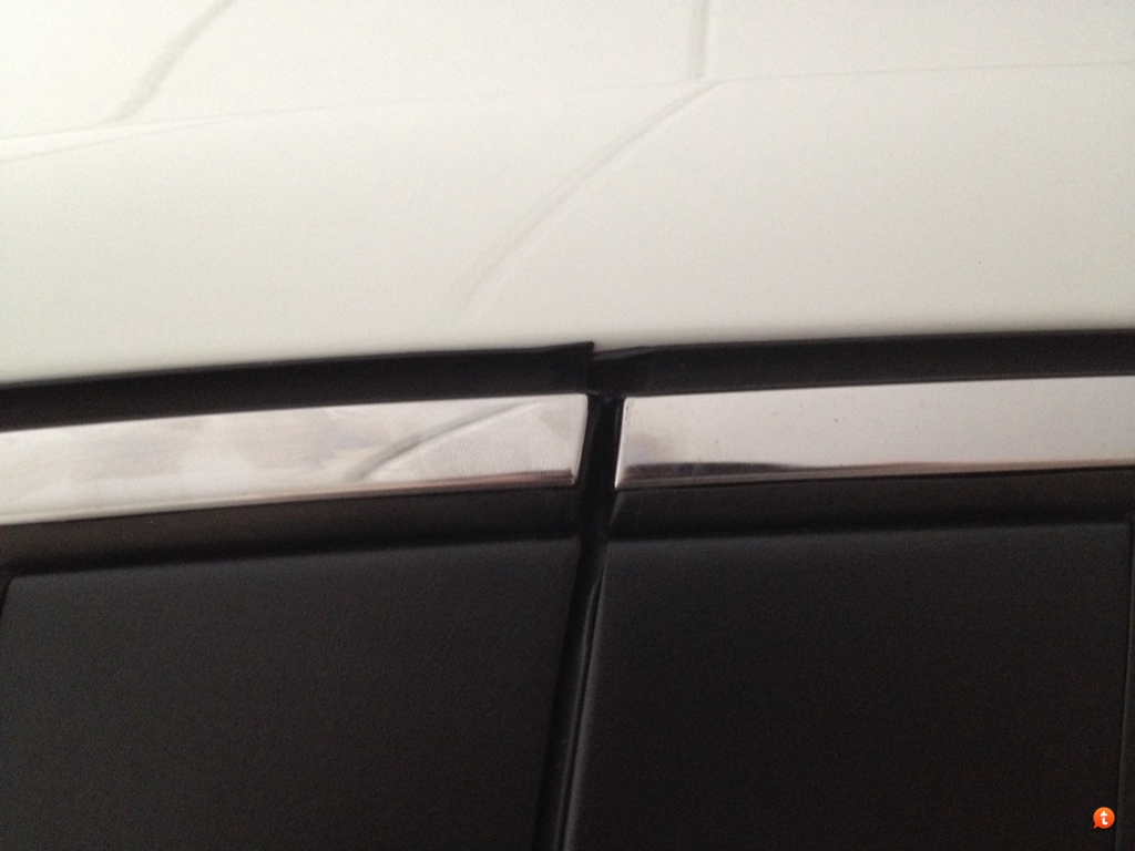

Riesumo questo vecchio 3D sperando che qualcuno mi possa aiutare...
Come posso migliorare questa cosa?
Dalla foto risalta poco, cmq c'è una specie di triangolino di guarnizione che stona...
Si può tagliare? Altri consigli??

si se ne parla in qualche altro thread ma non ricordo nello specifico.....comunque basta mollare i bulloni con testa Torx che serrano i ganci dei riscontri degli sportelli,ci sono anche i riferimenti stampigliati apposta per agevolare tali regolazioni e con un po di calma e pazienza spostandoli di pochi millimetri alla volta si riesce a spostare e quindi allineare correttamente sportelli e quindi anche le guarnizioni..

Ok grazie mille intanto! Spero di risolvere... Fortunatamente quella lato passeggero è allineata...quindi c'è del lavoro da fare solo su quella lato guida :-)
