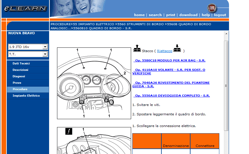

Buongiorno a tutti, spero sia nella sezione giusta, vorrei sapere per favore se sapete come si smonta il contachilometri della giulietta, ho un led d' illuminazione fulminato e dovrei sostituirlo. Grazie anticipatamente a tutti voi.

Grazie per la risposta, ma il fatto dei led saldati alla scheda lo sapevo, la mia domanda era se qualcuno sapeva dove erano situate le viti per smontare il contachilometri.

Non potendo trovare una guida per la giulietta mi sono basato su l'Elearn della Bravo 198 (bravo giulietta e delta hanno molte parti in comune)
Ho smontato la copertura in plastica del piantone dello sterzo e poi le 4 viti che vedi nell'immagine sopra

si esatto, sono stato poco fa in auto e mi sono reso conto d'essermi ricordato male.
Per estrarre il contachilometri occorre svitare 2 viti, per scoprirle occorre togliere le due modanature segnate di rosso in foto (copertura radio e copertura pulsanti freccia su, menu, freccia giu)
