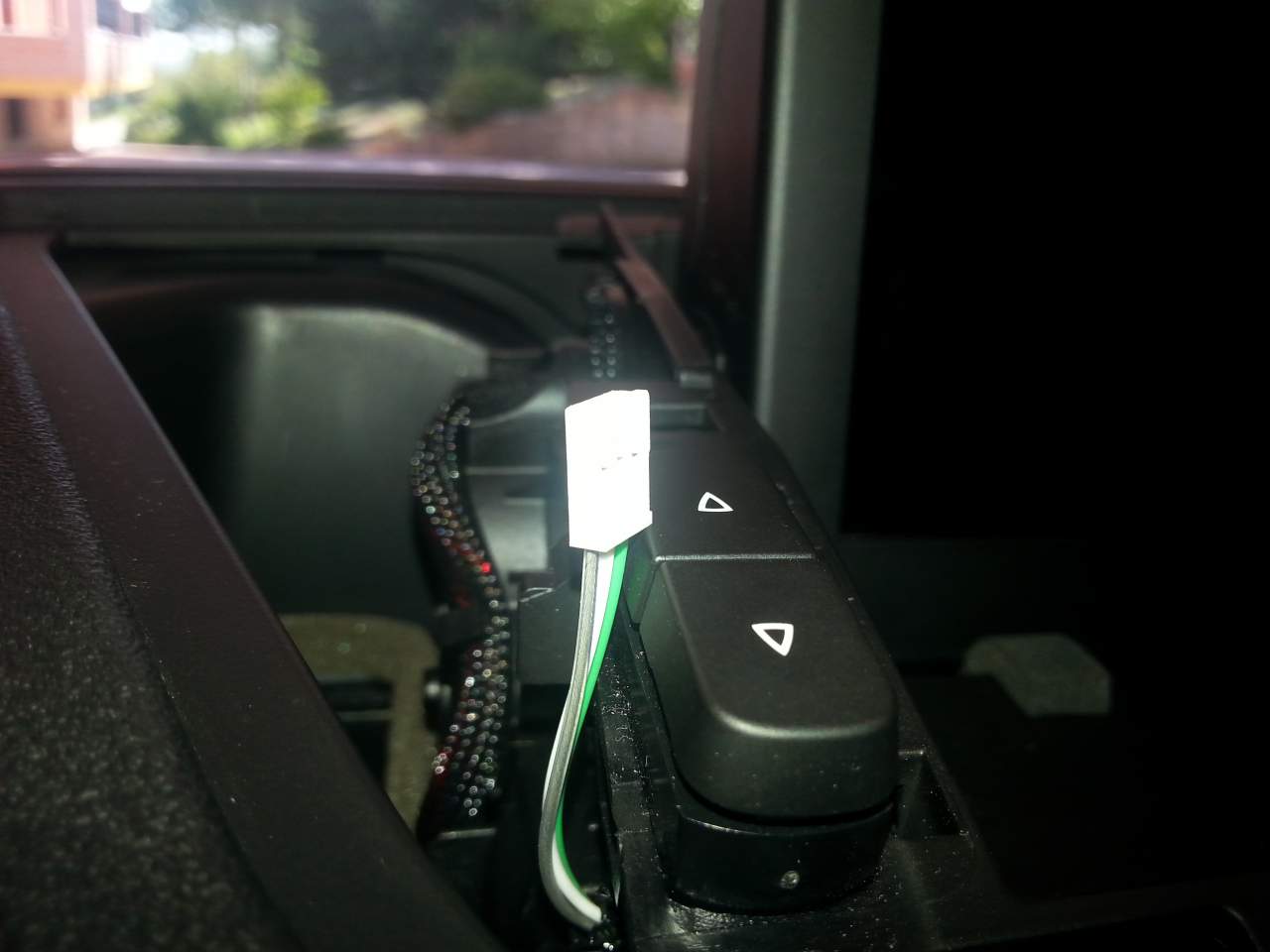

Ragazzi salve a tutti, se puo esservi utile ho scoperto un modo per far si che il radionavigatore della vostra giulietta rimanga sempre aperto, anche quando si spegne la macchina:
praticamente togliete la mostrina intorno al navigatore(quella dove ci sono le bocchette dell'aria),sulla sinistra comparirà l'ingranaggio che permette l'apertura e chiusura dello schermo; a questo punto dovete staccare lo spinotto collegato proprio sotto al meccanismo con gli ingranaggi, i fili sono di colore verde e bianco, e staccare il suddetto spinottto e facilissimo.Cosa succede staccando lo spinotto?Lo schermo rimarra sempre in posizione aperta, senza piu aprirsi e chiudersi ad ogni accensione, tutto il sistema(radio, telefono, navigatore, trip ecc ecc) continuera a funzionare perfettamente,ed in piu con i pulsanti per regolare l'inclinazione dello schermo sara anche possibile chiudere o aprire lo schermo manualmente.Io l'ho fatto per non avere piu il fastidio dello schermo che si blocca in apertura e chiusura, e perche a lungo andare prima o poi gli ingranaggi cederanno.Vi posto qualche foto dello spinotto e spero di esservi stato utile ciao a tuttiVisualizza allegato 111982Visualizza allegato 111983
Staccato anche io oggi il connettore...non riuscivo più a sopportare lo sbandieramento ad ogni chiusura:mad:
