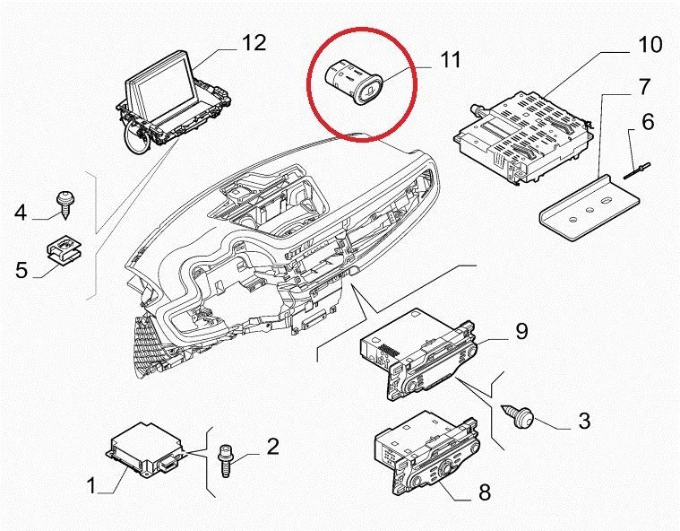

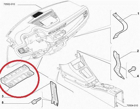

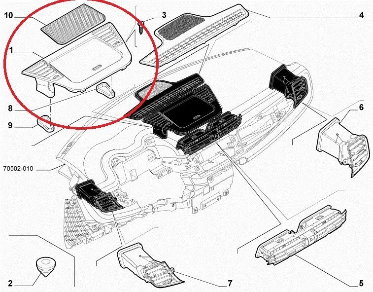

Quindi ricapitolando per montare il myport aftermarket ci vuole:
156091488 - MOSTRINA tomtom Prezzo ivato 50,60 EUR (1)
156095286 - COPERCHIO tomtom Prezzo ivato 12,20 EUR (10)
l'immagine rappresenta la mostrina e il tappettino della versione normale ma i codici sono giusti
156091498 - CONNESSIONE (my Port) Prezzo ivato 51,12 EUR (11) + 2 viti 46558583 Prezzo ivato: 0,89 EUR (4)
50518746 - STAFFA Prezzo ivato 9,78 EUR

In realta puoi solo prendere cassetto con coperchio per my port e my port della staffa te ne freghi tanto il cassettino con la my port si innesta a pressione non c'e' bisogno di fissarlo con le viti non vibra minimamente.
Le tue immagini non son proprio quelle giuste.
Ti serve:
- My port (che costa uno stonfo ma siccome per il gruppo fiat son tutte = ne trovi a sacchettate dagli sfasci.
- Cassettino con foro di predisposizione per my port
- Coperchio fisso per il cassettino col foro che si applica subito dietro la my port
La tua prima foto e' quella del cassettino classico che si apre e si chiude senza foro per my port
Nel cassettino per my port il coperchio e' ad incastro e sta fisso

io l'ho tenuto senza staffa un periodo e su un fosso è saltato via, so che non sono giuste, l'ho scritto, le giuste non esistono su eper...

su eper i disegni sono quelli che ha messo grattuggia, ho controllato prima...
non esistono disegni specifici per il cassetto my port, altri per quello classico o radionav... ti da un unico disegno con i vari pezzi...
infatti dopo vado allo sfascio a vedere se ne hanno 1... sa com'è 58,58 euro se li mettessero nel c...
poi passo al conce e ordino...
vabbè
non sono pochi euro che cambiano la vita... non avevo fatto caso a sta staffa... ma 58 euro per un tappo di plastica con 2 contatti sinceramente...

si a me aveva venduto tutto magister per 60 euro, tranne la staffa, per quello ho girato qualche tempo senza, poi mi ha aiutato poli a capire che serviva e ho messo anche quella, su eper e da tutt'altra parte e non riuscivo a trovarla
