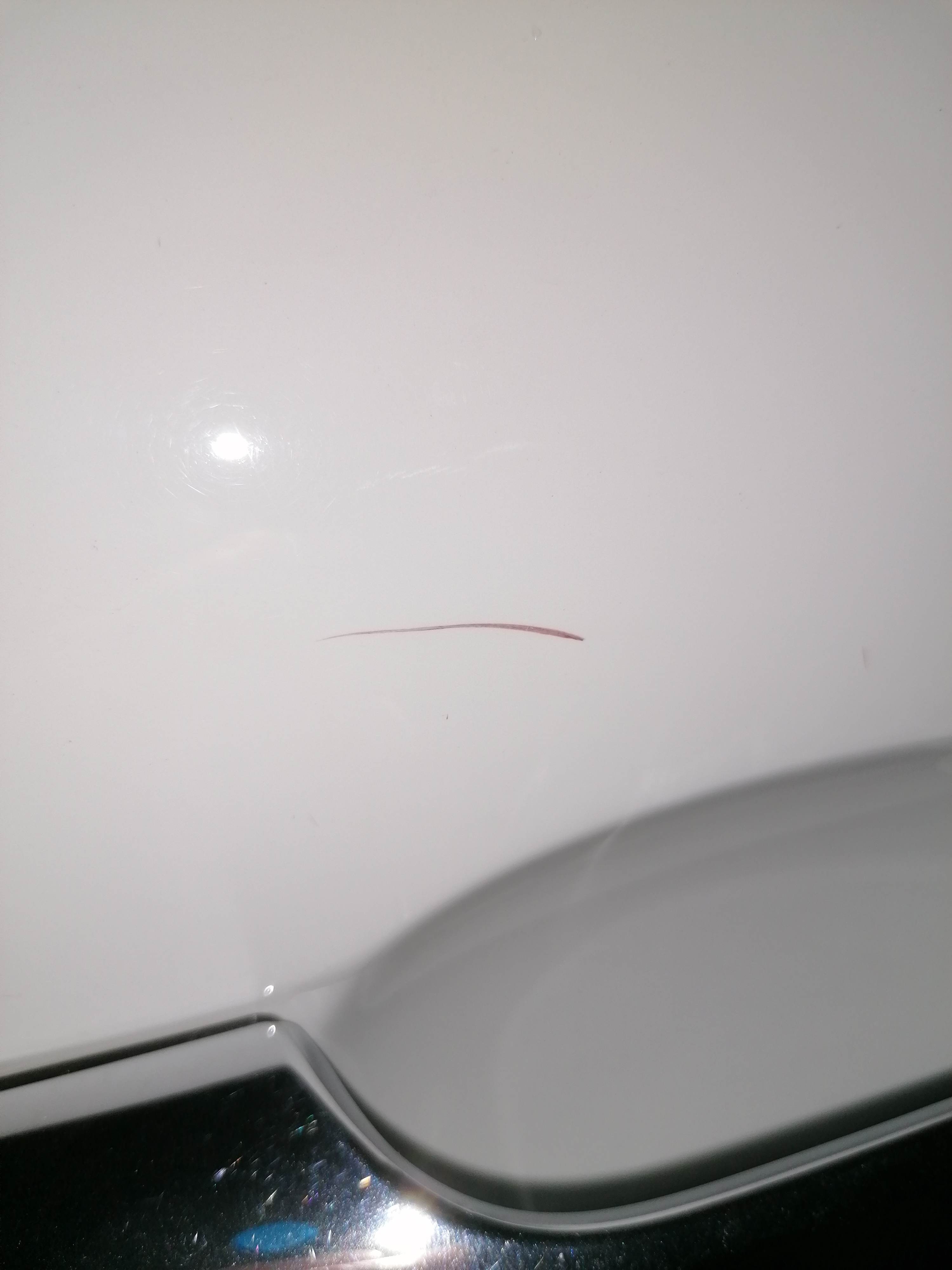

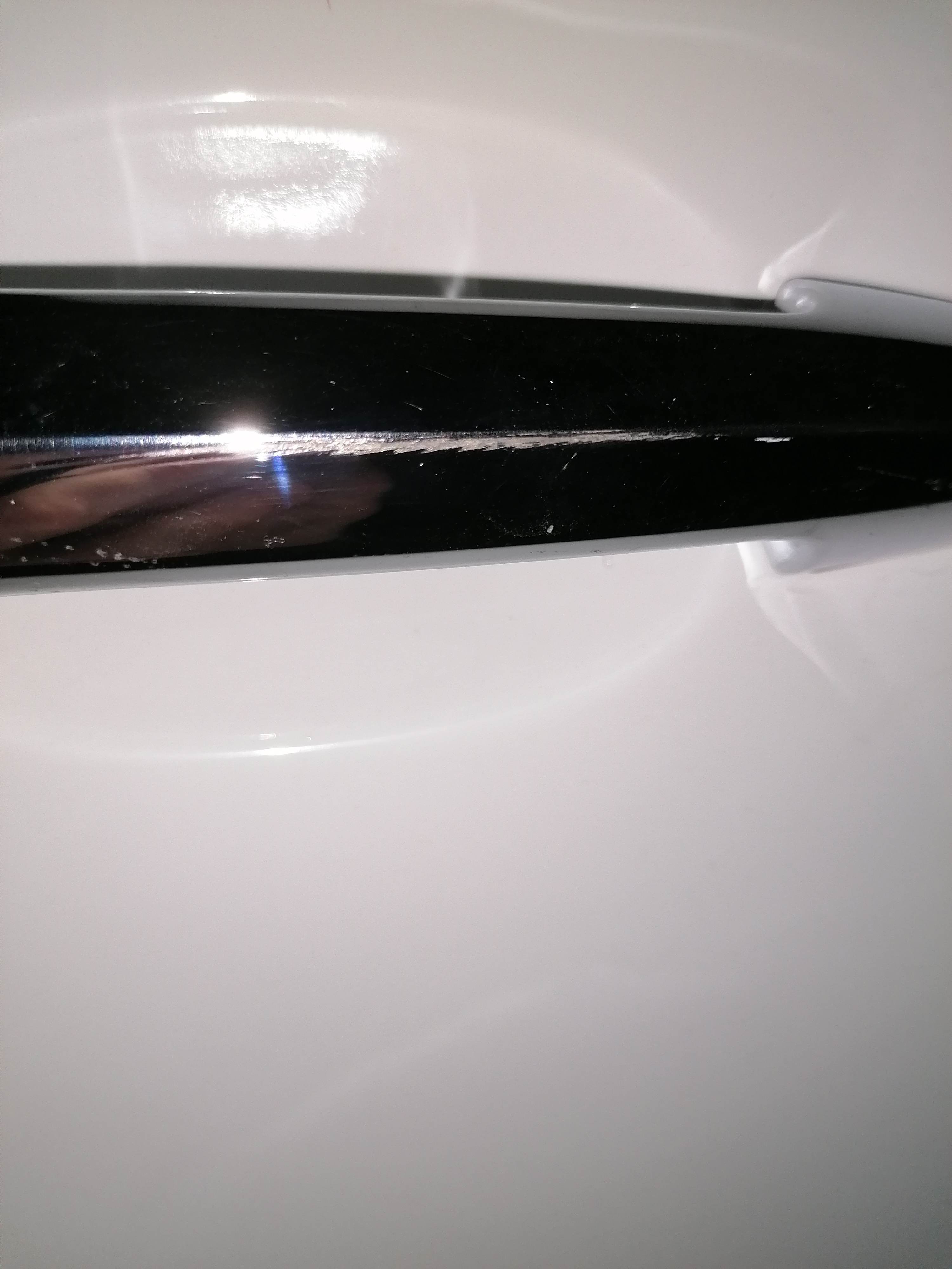

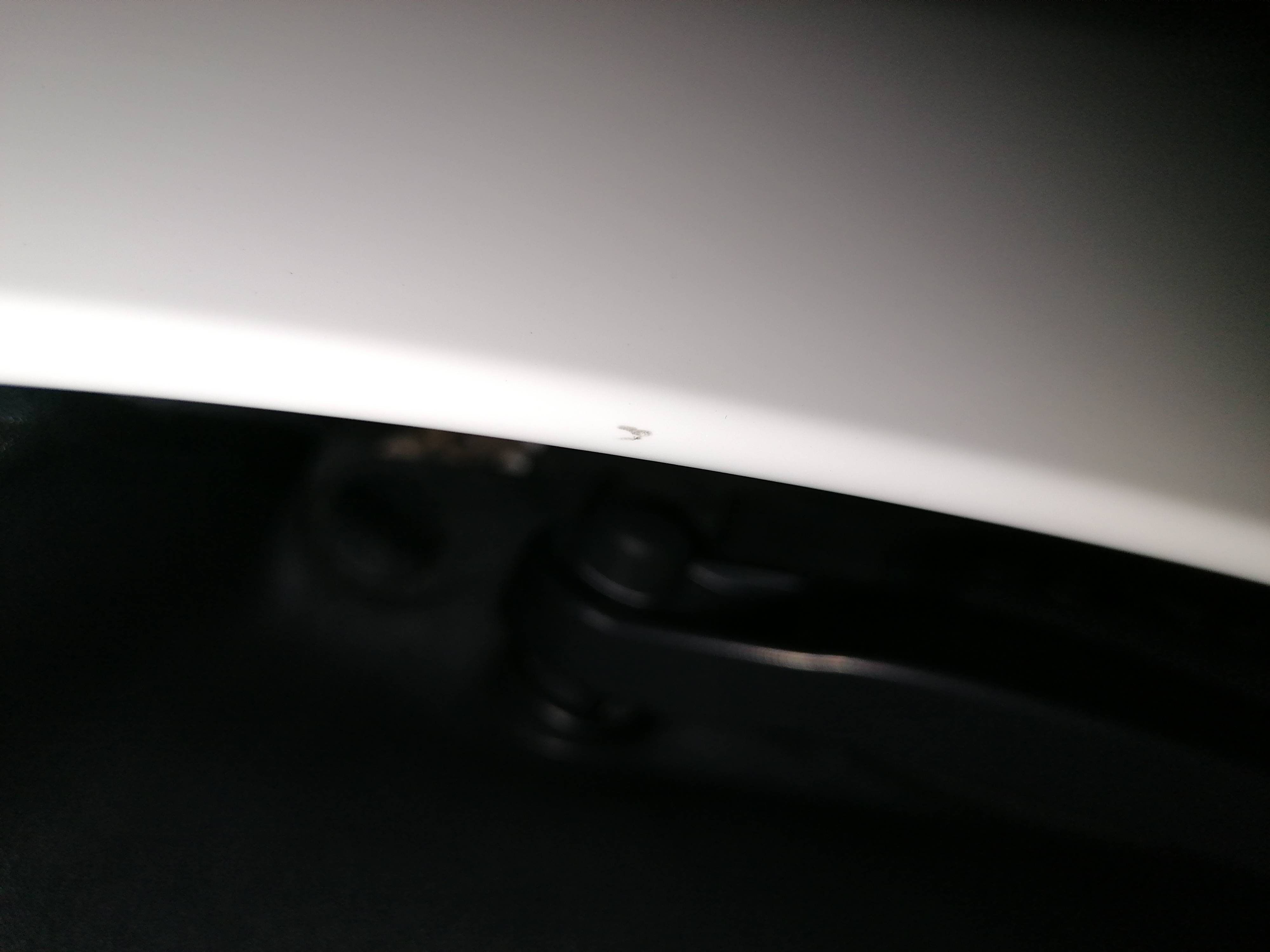

Stasera mi sono ritrovato questi due graffietti sulla vernice più sulla maniglia... I graffi colorati col dito non si sentono cioè non sono scalfiti mentre sulla maniglia un po' si. Si possono togliere con pasta abrasiva?

Sostituirla per quel graffietto mi sembra eccessivo, anche se indubbiamente la cosa infastidisce molto, oltre ad essere esteticamente bruttina. Se consideri quante volte potrà succedere di nuovo un evento simile nella vita dell’auto (vedi sportellate di automobilisti incauti o simili), pensa se ogni volta dovessimo cambiare la maniglia!
Riguardo la riparazione del graffietto (sempre maniglia intendo) non posso esserti molto utile, vediamo se ci sono utenti esperti riguardo questo tipo di materiale, senza sostituire nulla.
Per la vernice, prima della pasta, prova un prodotto sgrassante con un panno in micro fibra, o, in seconda battuta, anche solo il polish: visto che al tatto non si sentono graffi, potrebbe magari solo essere uno strato lasciato sulla carrozzeria che si riesce a rimuovere. Sembra lo smalto che la mia compagna lascia in prossimità delle maniglie degli sportelli della cucina. ‍♂️

Ti ringrazio per i consigli.
A dir la verità, con i graffietti colorati tutto risolto, diciamo che ieri ho portato l'auto dal carrozziere per una registrazione errata dello sportello e ho fatti presente anche quelli e me li ha tolti.
Per il graffio sulla maniglia hai pienamente ragione. Sembra che uno a piedi ci abbia strusciato vicino magari con una borsa, non sembra profondissimo. In effetti sostituirlo per le volte che può capitare..... Oppure, se non è una male idea, ritoccarlo con vernice cromata.

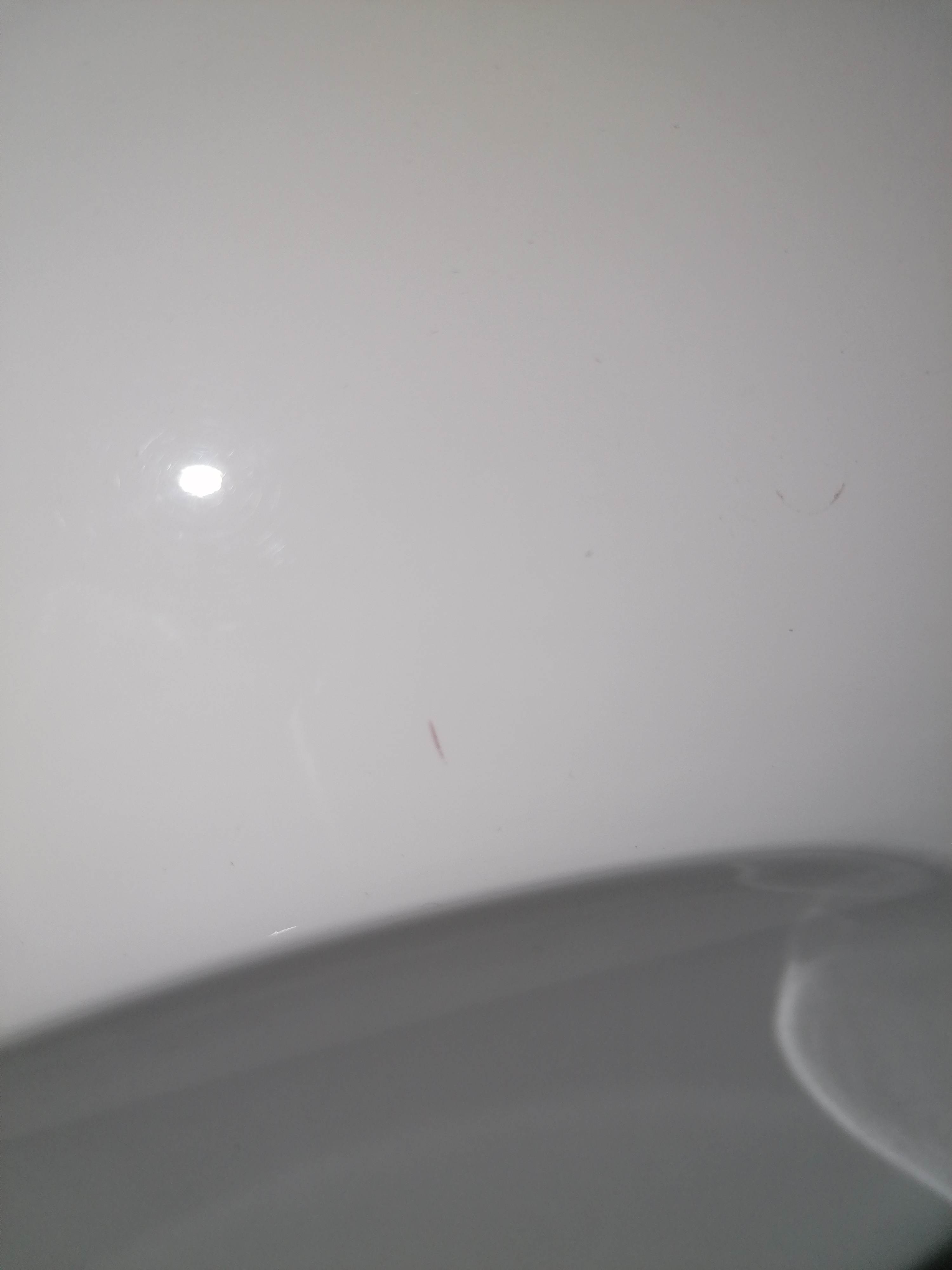

Oggi per sbaglio ho urtato questa parte del cofano contro il tergi, seppur alzandolo piano mi ha lasciato questo segno. Per toglierlo, pasta abrasiva, polish o ritocco?
