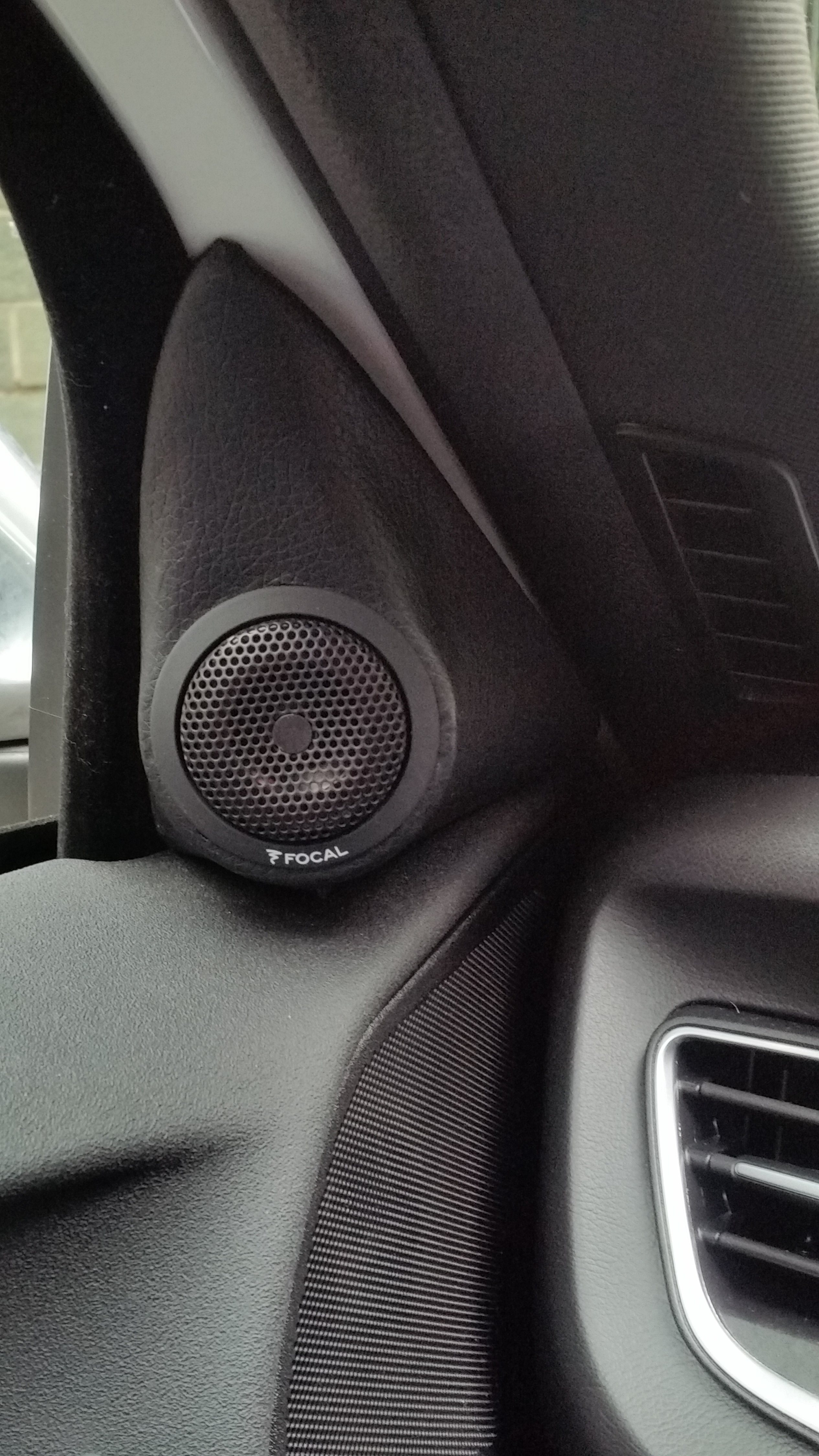

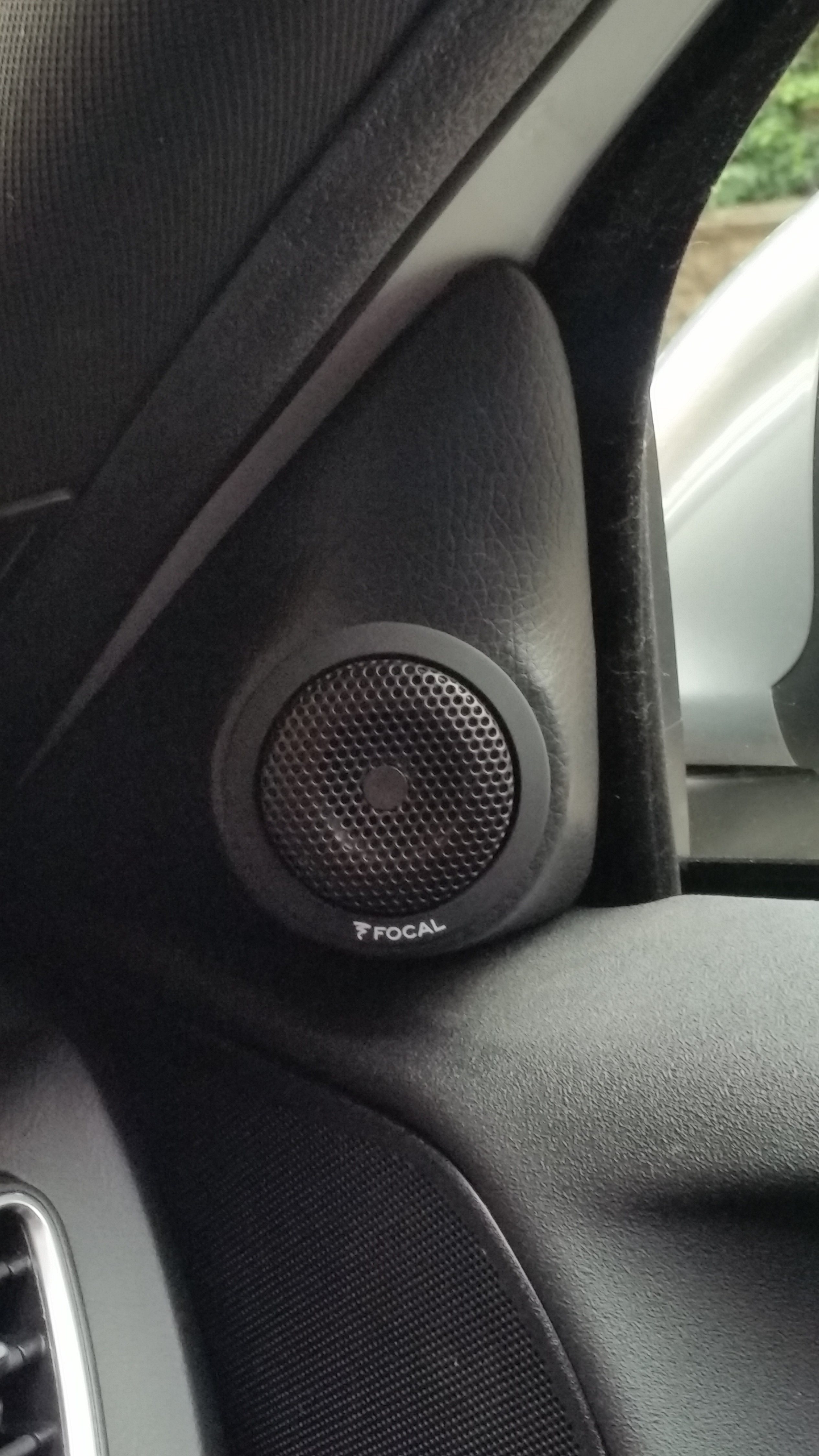

Ciao.... la soluzione ideale è dopo una buona insonorizzazione installare i tweeter nel triangolino dei retrovisori..... come ho fatto io. Il fronte sonoro oltre ad alzarsi notevolmente migliora tantissimo.... poi dipende molto dalla qualità degli altoparlanti
Ciao, è un bellissimo lavoro..come hai fatto?..hai sostituito proprio i triangolini o No?
Conosco quei tweeter [emoji23] [emoji23] bel lavoro Cmq... Chi te li ha fatti?
