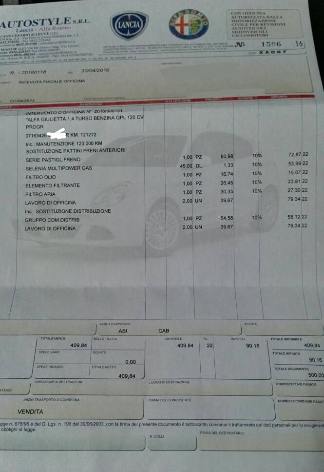

Ciao Iron, anche io volevo cambiare la pompa dell'acqua ma il meccanico mi ha garantito che la mia è ancora buona invece mi ha sostituito i pattini dei freni anteriori.
Questo è tutto il tagliando più distribuzione
Visualizza allegato 121894
ciao Gilko...intnato devo dire che per i lavori eseguiti la fattura non è alta, per cui complimenti all'officina ;)...per la pompa dell'acqua se ti ha detto che è ok non saprei; io per colpa di una pompa dell'acqua non cambiata con la distribuzione (renault clio) sono rimasto fermo il 24 dicembre di 10 anni fa a sasso marconi: mentre viaggiavo si bloccò la puleggia, la cinta slittandoci sopra l ha spanata e iniziò a pisciare svuotandomi l'impianto di raffreddamento e mandandomi in ebollizione la testata...soccorso stradale fino al meccanico e il verdetto fu di dover rifare testata, pompa e di nuovo la distribuzione perchè la cinta si era sflicciata e squagliata per l'alta temperatura dell'acqua che la colpiva e meno male che m ero fermato sennò addio motore!!! ecco io dall ora per questa triste esperienza la faccio cambiare SEMPRE!!! :D :D :D
