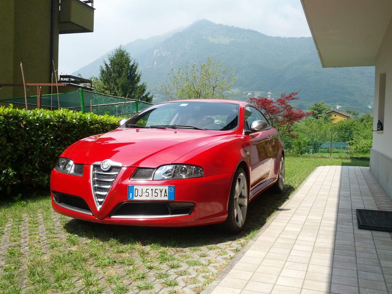

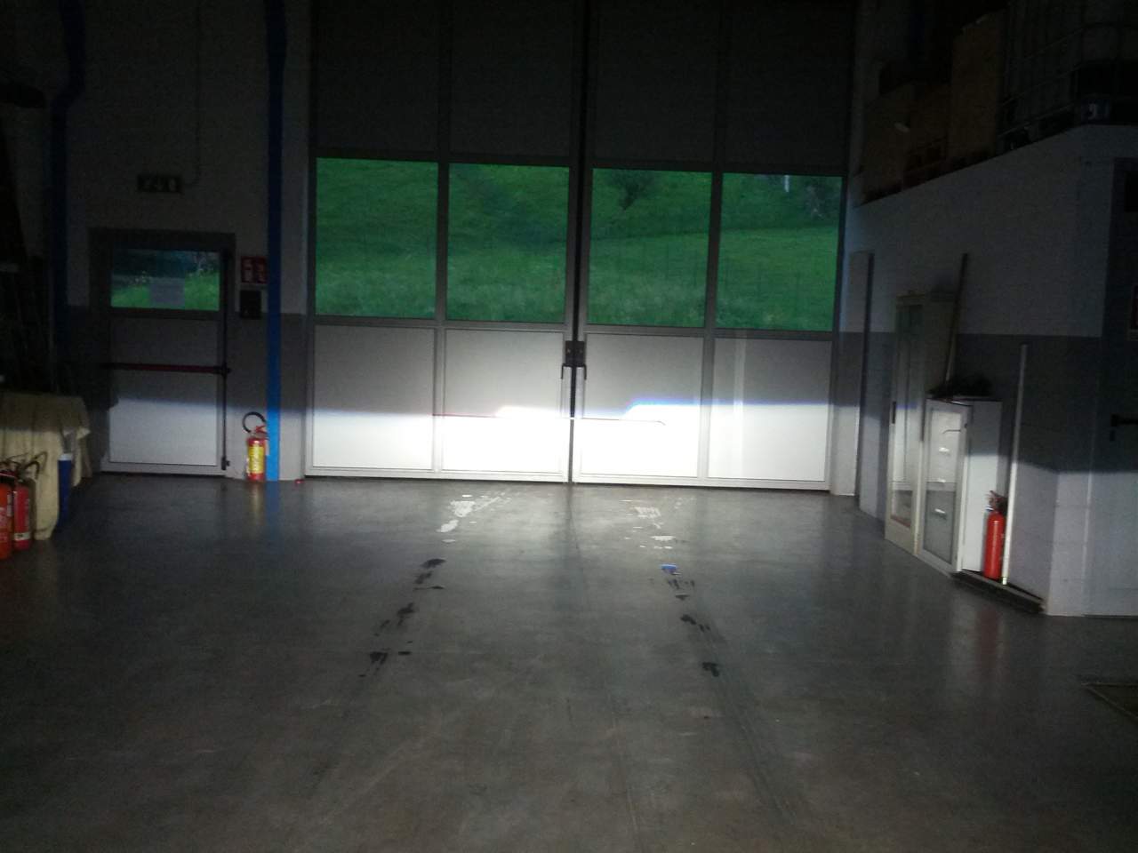

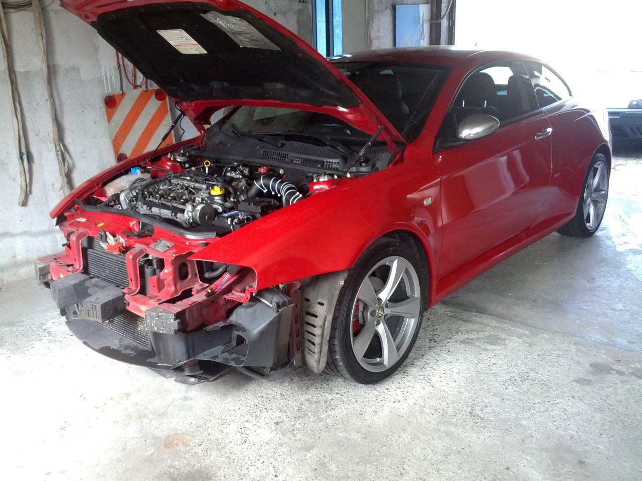

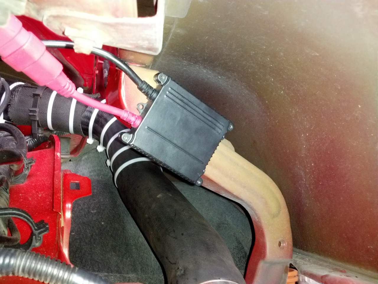

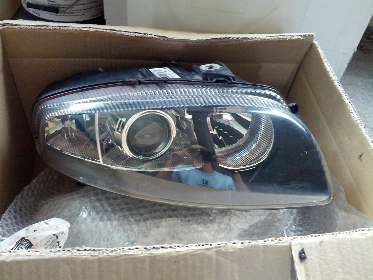

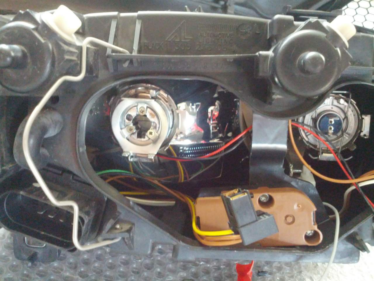

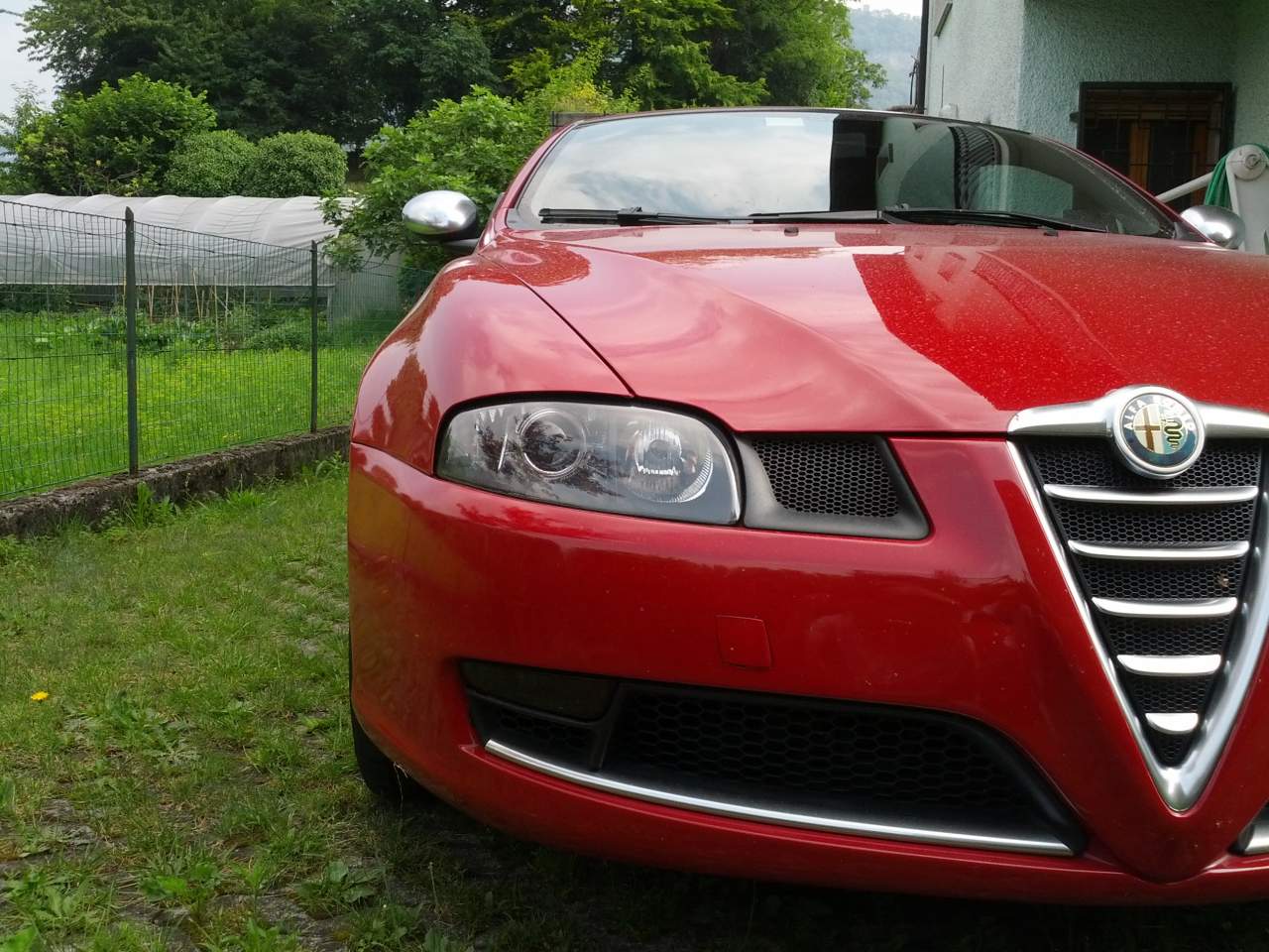

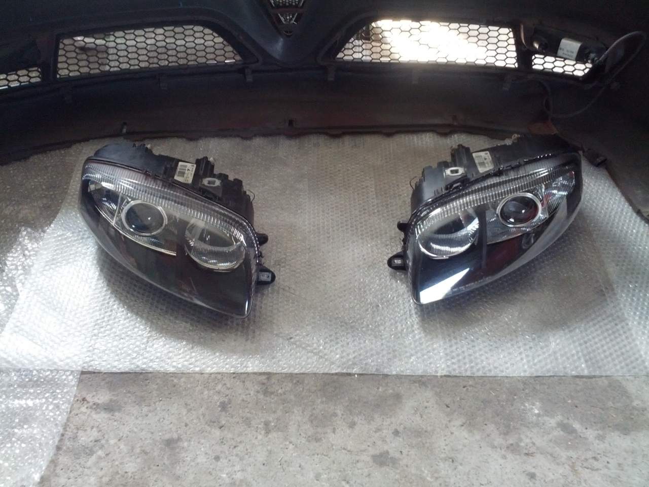

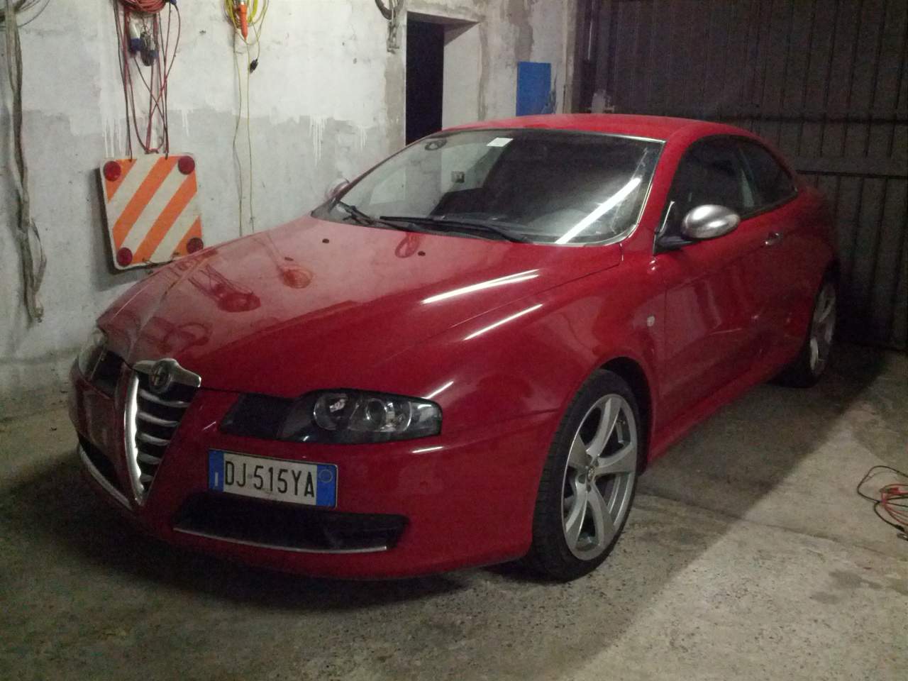

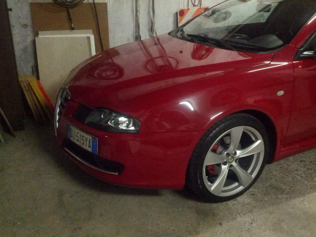

Ciao a tutti, finalmente ho montato i fari allo xeno, come si vede dalle foto ho aperto i fari ed ho fatto i profili neri opachi come la versione Blackline, poi ho aggiunto i proiettori Bixeno Mini H1 che dovrebbero essere identici ai Morimoto 6.0, in pratica ora i fari fanno luce come gli xeno originali con la differenza che se non sbaglio quelli della GT non sono bixeno, mentre i miei si. Le centraline sono da 55 watt e le lampadine sono H1 5000 Kelvin per avere il massimo della luce e un aspetto piuttosto originale. ::cop::Poi ho abbinato delle lampadine di posizione con 5 Led D-Gear che pur essendo canbus mi era stato detto dal rivenditore che su auto del gruppo fiat potevano dare la spia lampadine bruciate... infatti ho dovuto aggiungere delle resistenze da 270 Ohm e 1 Watt.

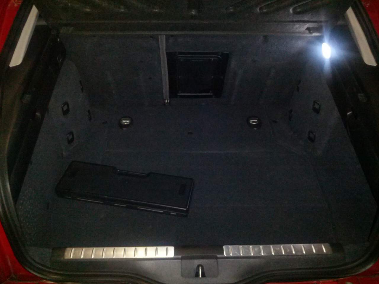

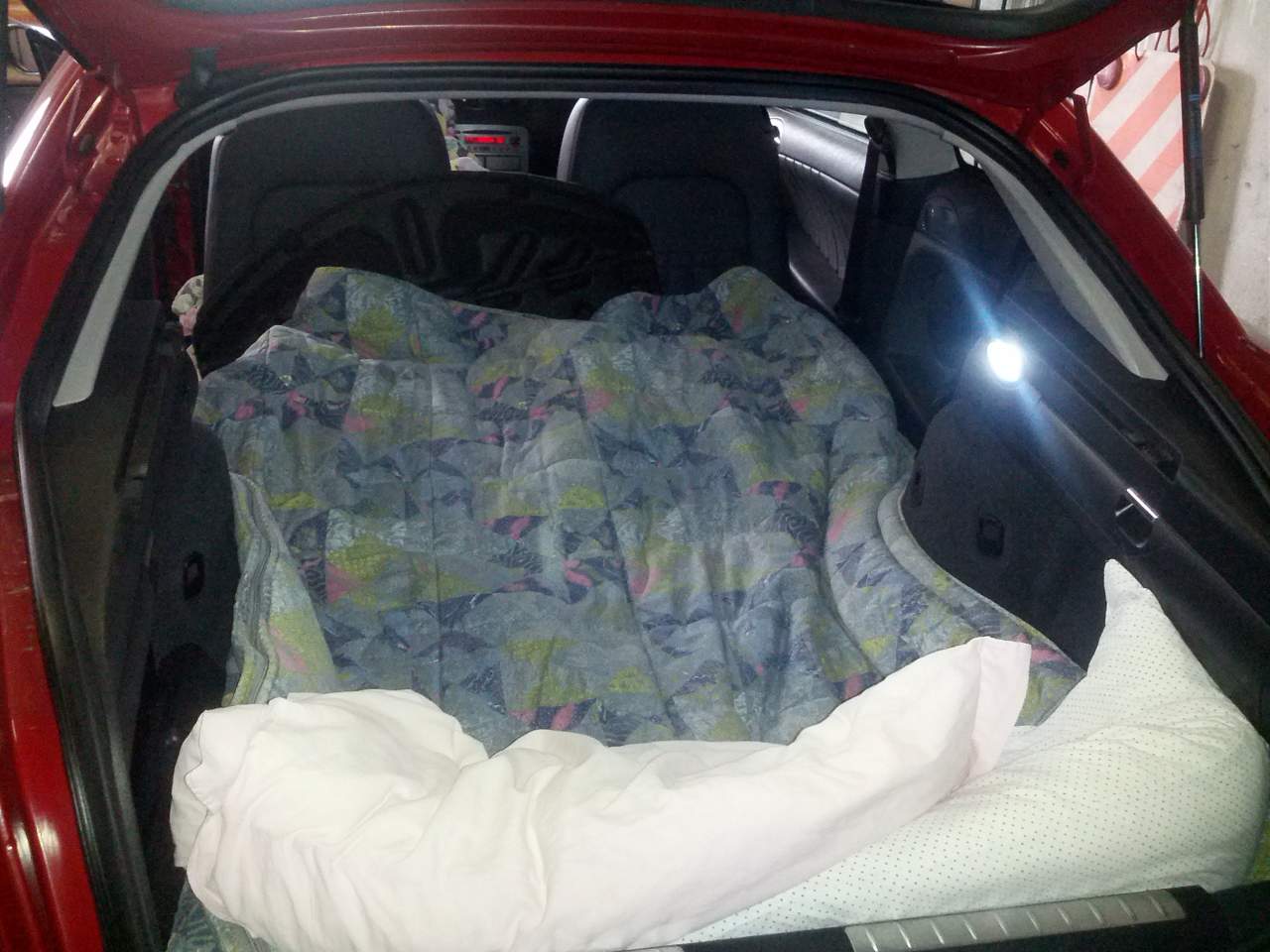

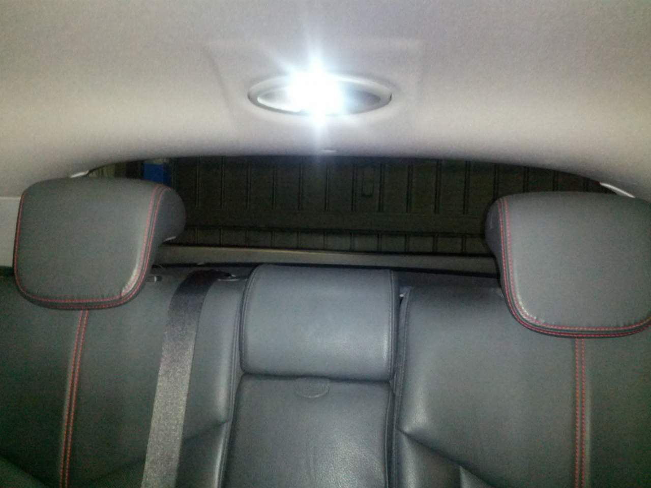

Poi ho comprato 2 lampadine a siluro a Led, una per la plafoniera posteriore e una per il baule, se facevo le foto senza flash uscivano sfocate, posso dire che ora il baule è ben illuminato.

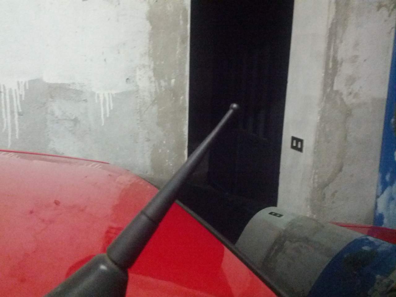

Infine ho verniciato l'antenna nera opaca che in precedenza era cromata ed era stata messa dal vecchio proprietario, secondo me stava male perché pur essendo azzeccata con maniglie, specchietti ecc la base rimaneva comunque nera.
Spero di non aver dimenticato niente, lascio parlare le foto :decoccio:

Confermo è uno spettacolo allucinante...che bella!

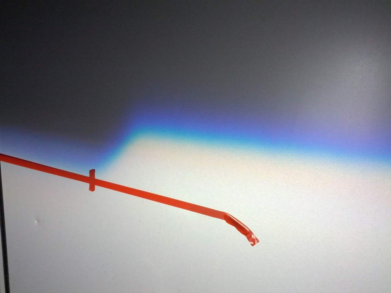

Innanzitutto ho messo 2 foto di quando stavo regolando i fari per far vedere un po' l'effetto che creano...

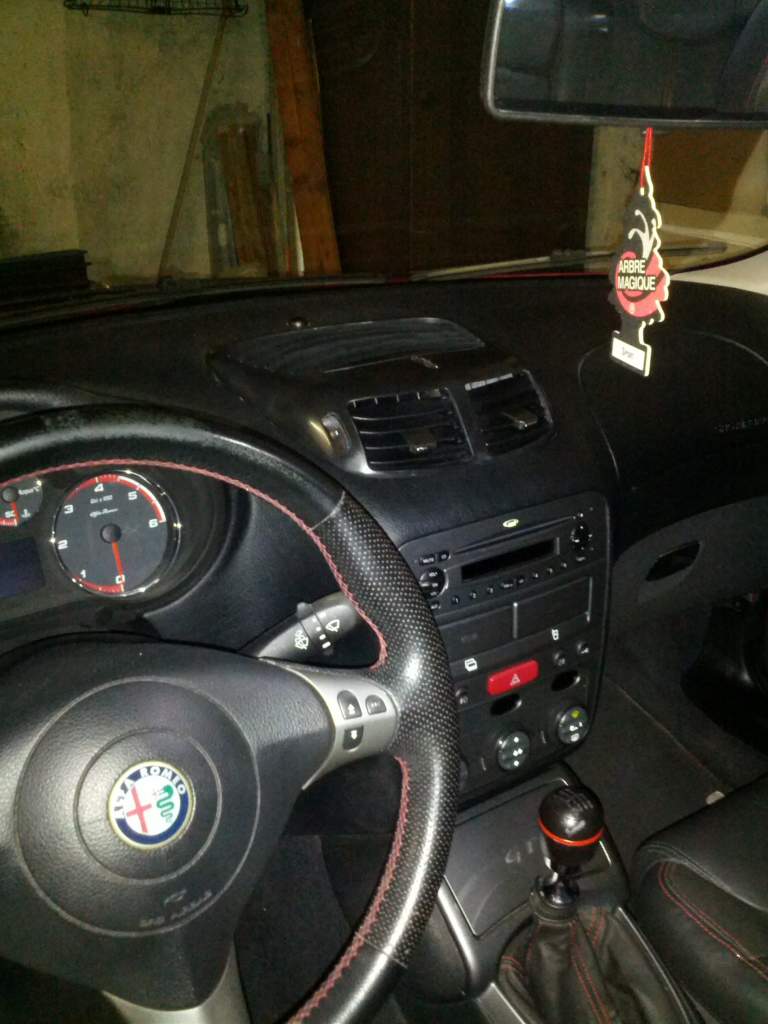

In seguito, non contento della rifinitura della bocchetta dell'aria centrale, ho deciso di rimuovere la verniciatura gommosa e appiccicosa originale e lucidarla.

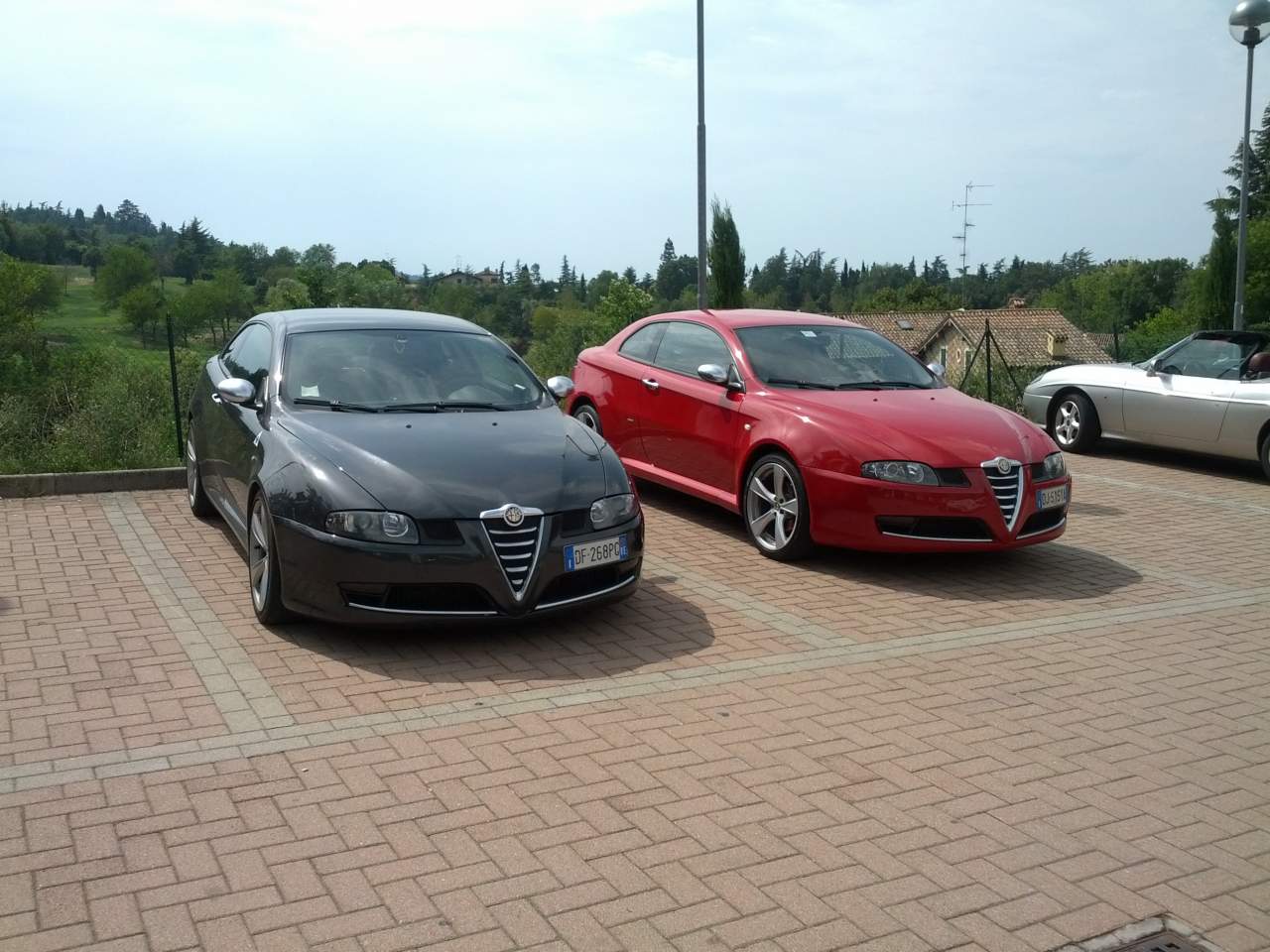

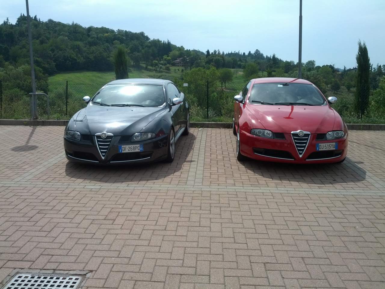

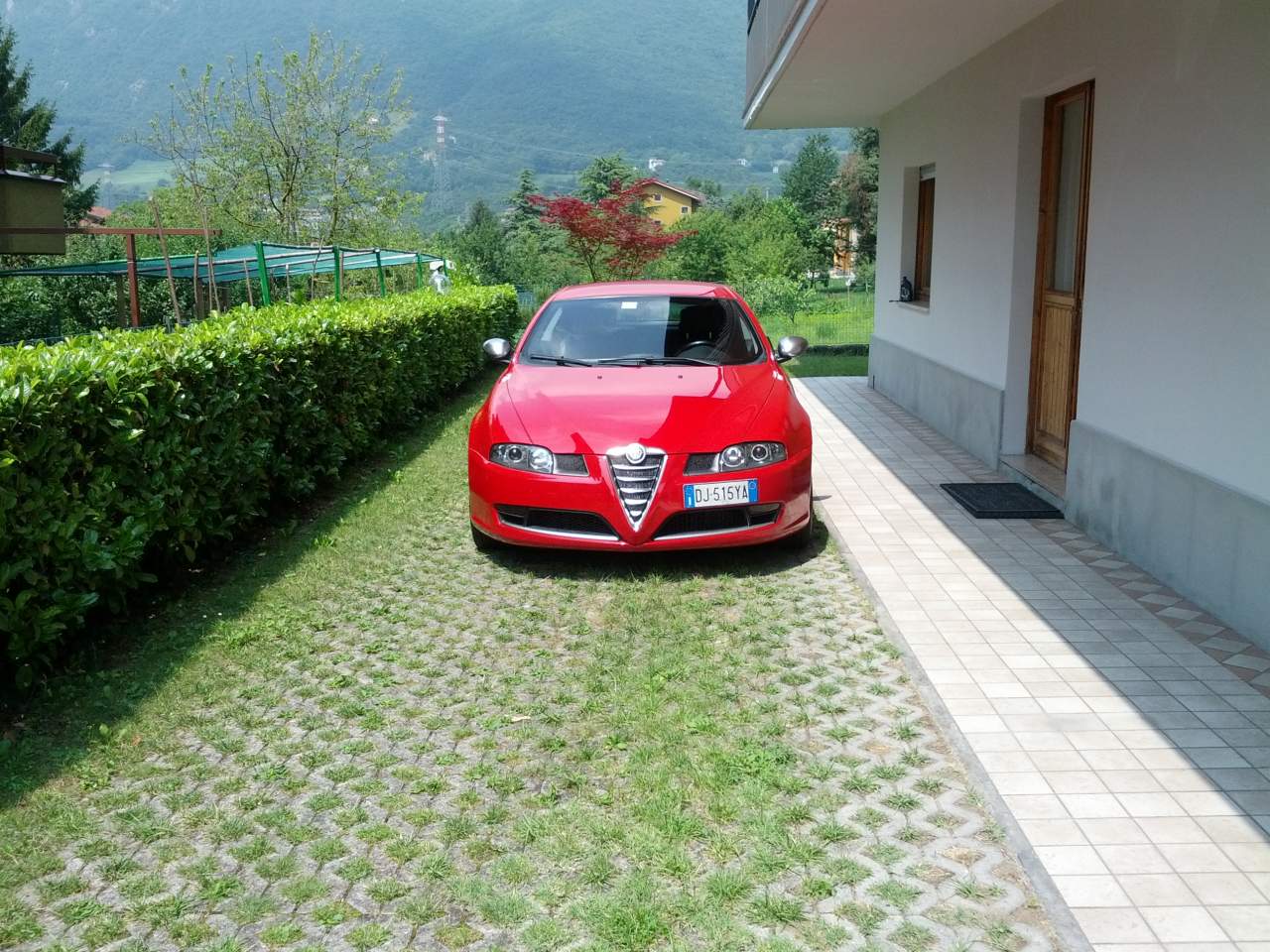

Poi 2 foto della mia GT e quella di Gulyano89 del forum, quando ci siamo trovati in Emilia Romagna :D:D

Per ultimo vi allego le foto della GT viaggiando verso l'isola di Pag in Croazia, e una di come ci ho dormito dentro quando ho fatto tappa a Trieste ahahah che figata di auto.

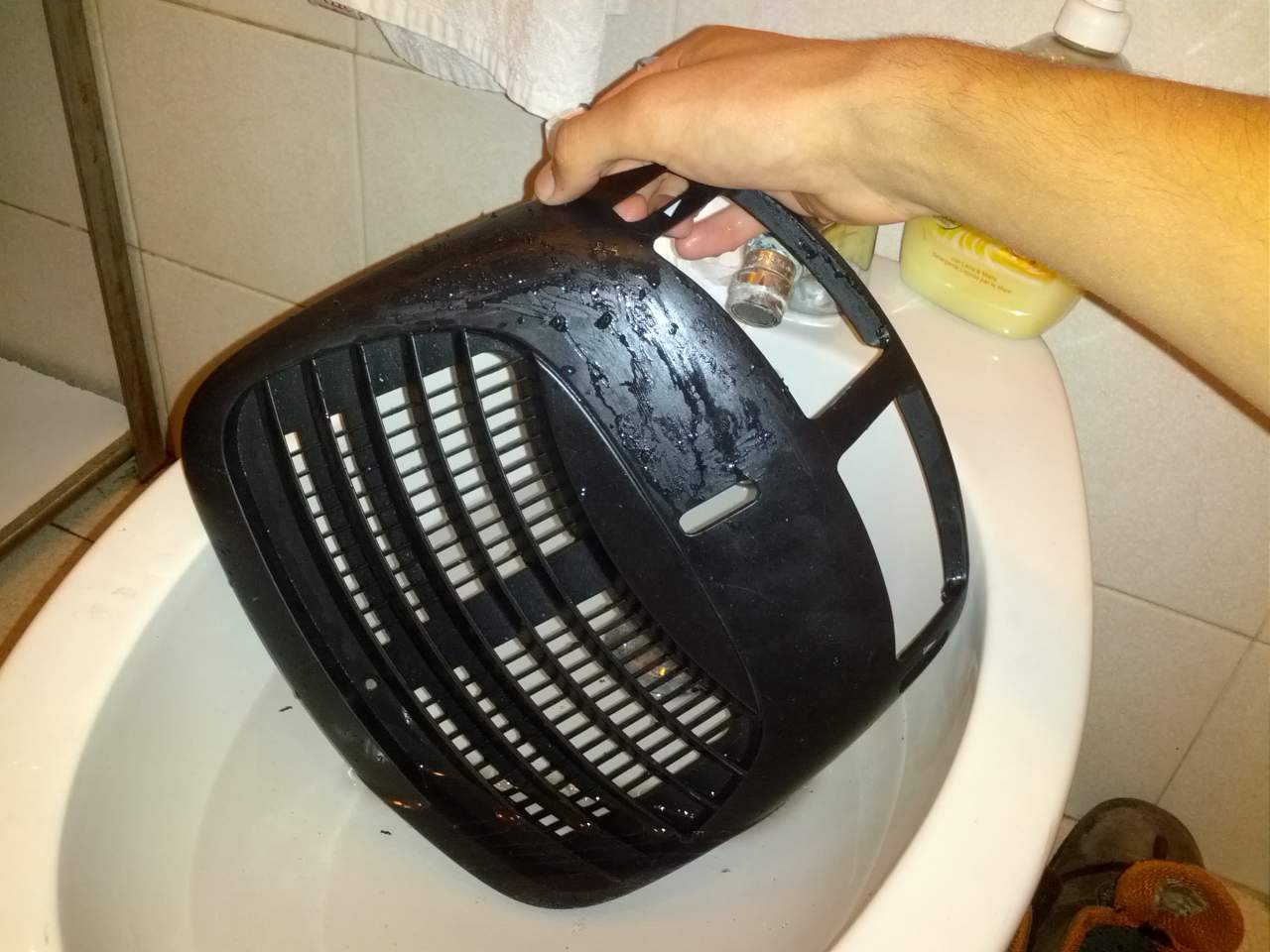

Re: GT - 1.9 JTDm 150 cv - Q2 - Rosso Alfa - 2007 - BG
si però potevi lavarla nel lavandino del garage la griglia
:lol2:
dai mi stravolgi la GT con il bidet in mezzo!!!
