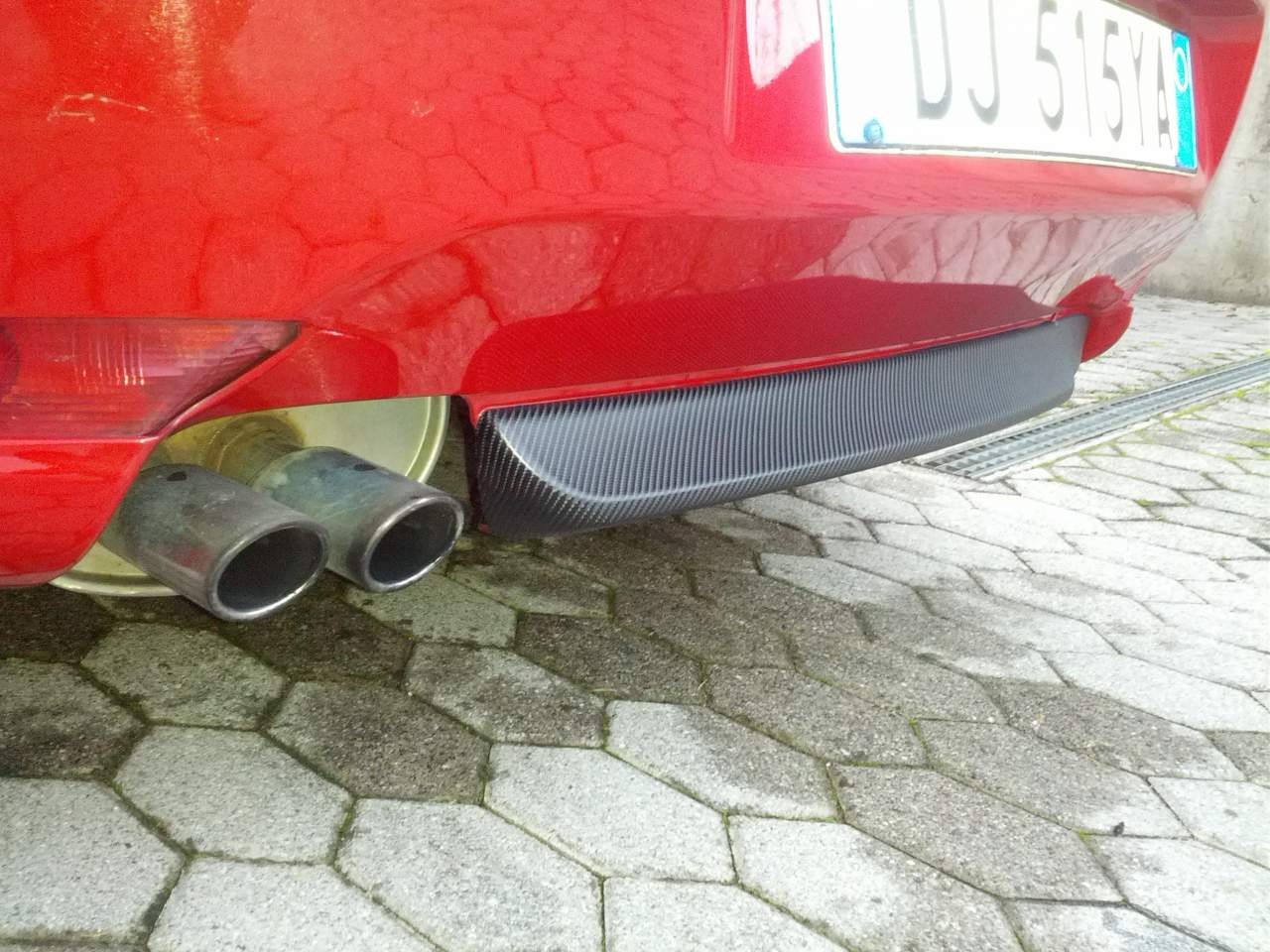

-Ormai da un mese ho wrappato il finto estrattore del paraurti posteriore con la pellicola carbon-look.

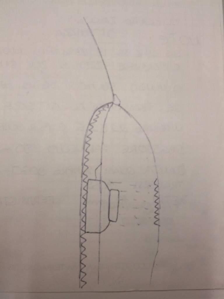

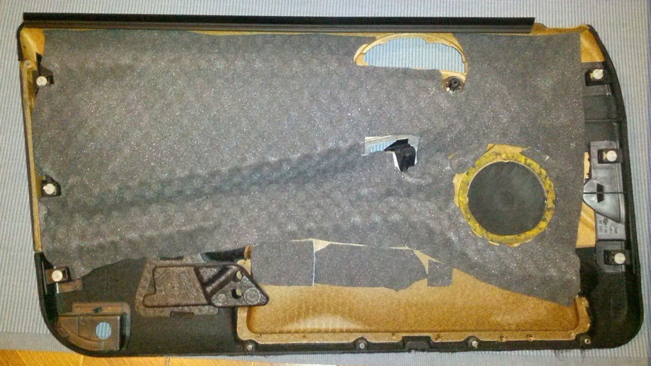

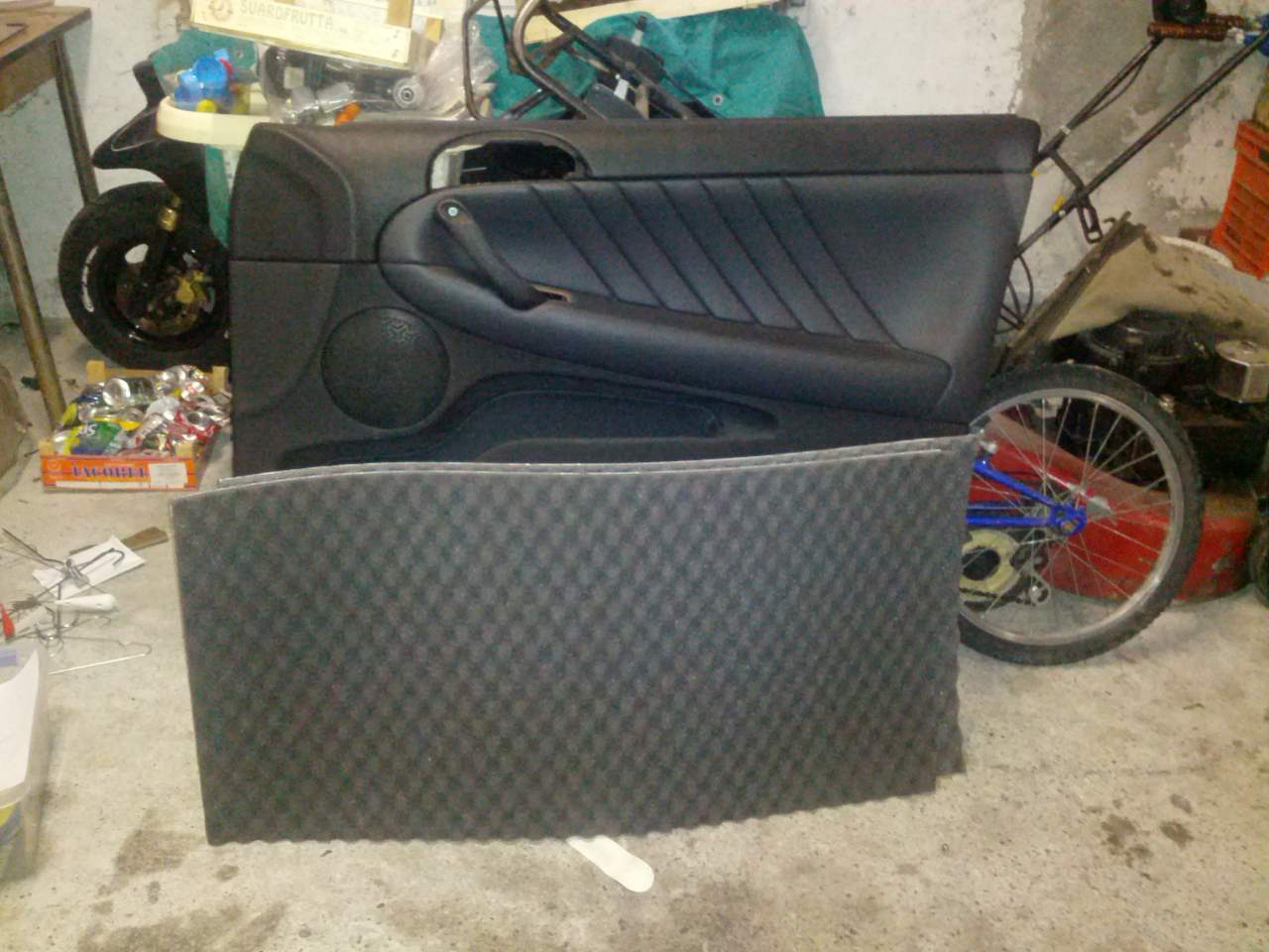

-Approfittando della portiera smontata ho incollato della gomma piuma piramidale al pannello, proprio come è presente di fabbrica nei pannelli posteriori, prima lo avevo attaccato sulla parte bianca che sembra di polistirolo ma poi mi sono accorto che non aveva molto senso e per fortuna scaldando bene sono riuscito a staccarlo ed a riutilizzarlo, ho inoltre incollato il quadrato che ho tagliato per far spazio all'altoparlante dietro di esso, in modo che le onde sonore non vadano a sbattere direttamente contro la lamiera della portiera (come indicato dal disegno).

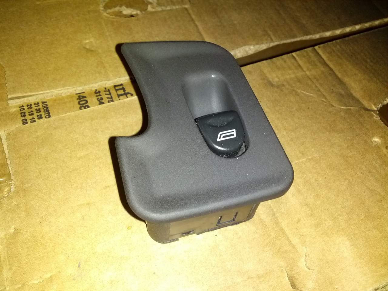

-Ho verniciato la pulsantiera alzacristalli nera opaca dopo aver dato qualche mano di aggrappante, perché la vernice originale era appiccicosa e rovinata.

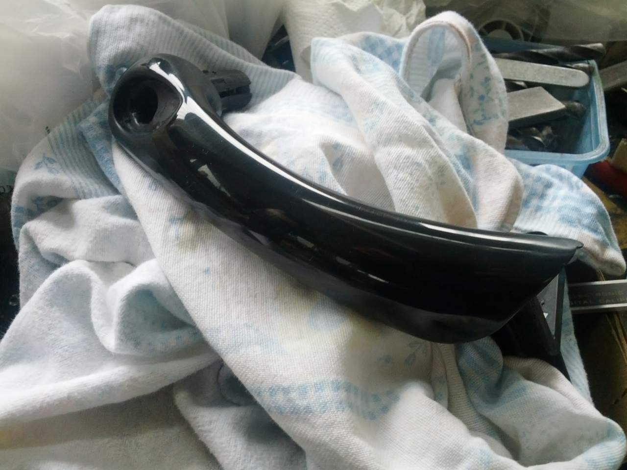

-Per lo stesso motivo ho sverniciato la maniglia e l'ho lucidata per bene

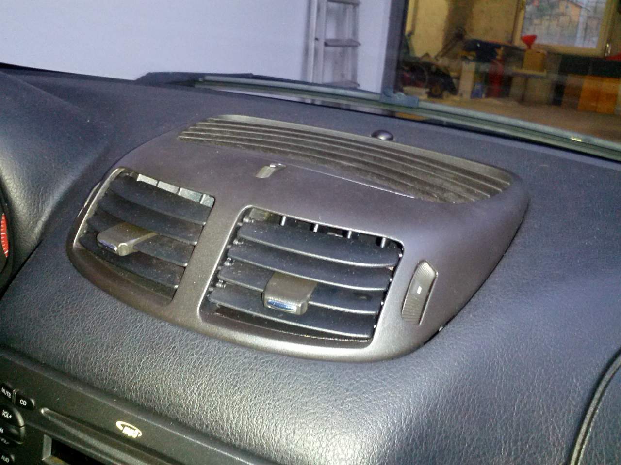

-Ho ri-smontato la bocchetta dell'aria centrale per verniciare anch'essa nero opaco visto che la lucidatura non era molto omogenea (la foto non rende ma ora è identica all'originale soft-touch)

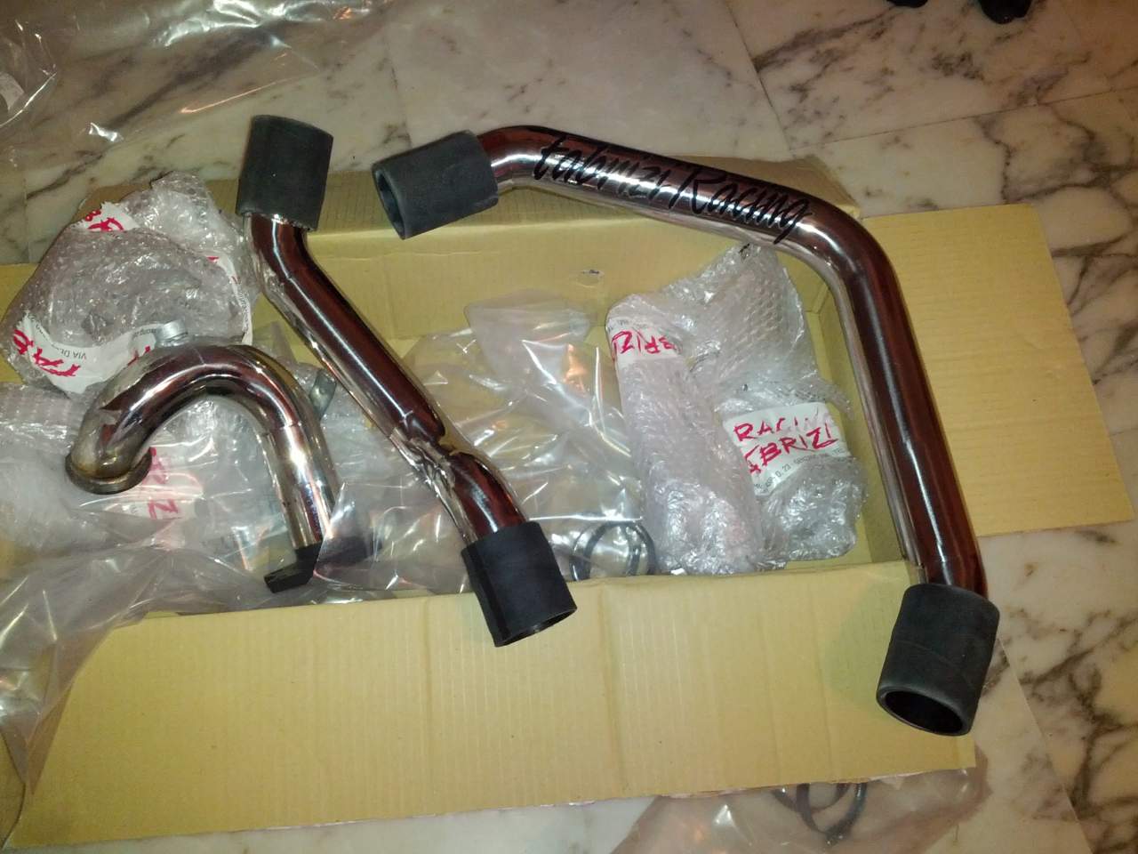

-Per ultimo ho comprato da Fabrizi Racing i tubi intercooler e il downpipe in acciaio inox in vista della rimappatura che dovrei fare verso febbraio o marzo presso la Bergamo-Carburatori, mi sono già informato e mi hanno detto che insieme alle modifiche che ho possono portare l'auto a circa 190 cv e 360 Nm di coppia (40 cv e 55 Nm) al costo di 380 euro con rullata prima e dopo.

Poi complimenti per le modifiche apportate perché sono abbellimenti e non tamarrate o esagerazioni [emoji106][emoji106][emoji106] e anche per i miglioramenti per l'insonorizzazione dello sportello... Dovrò farlo pure io al più presto! :D
