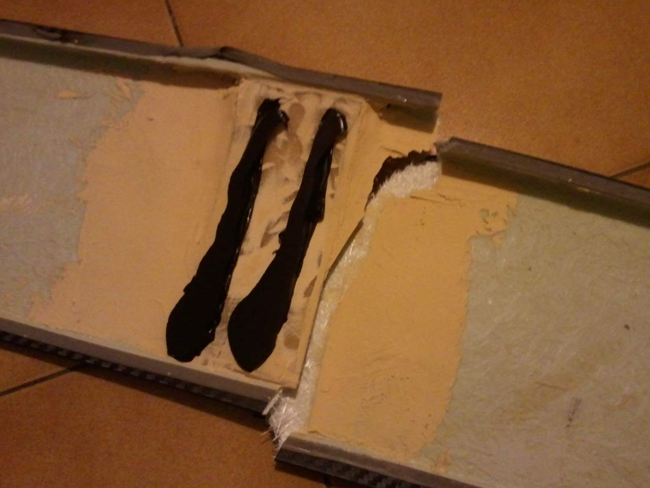

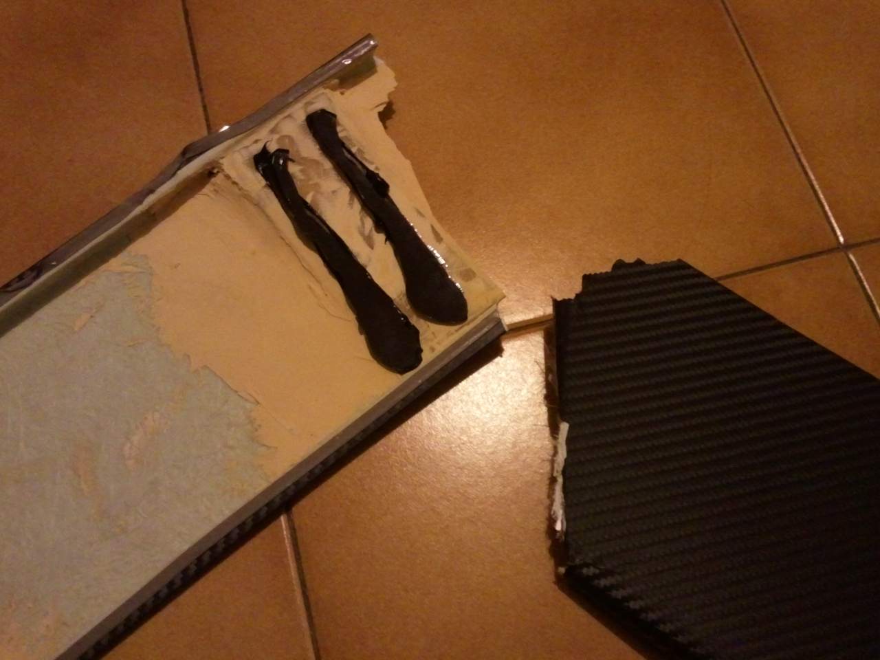

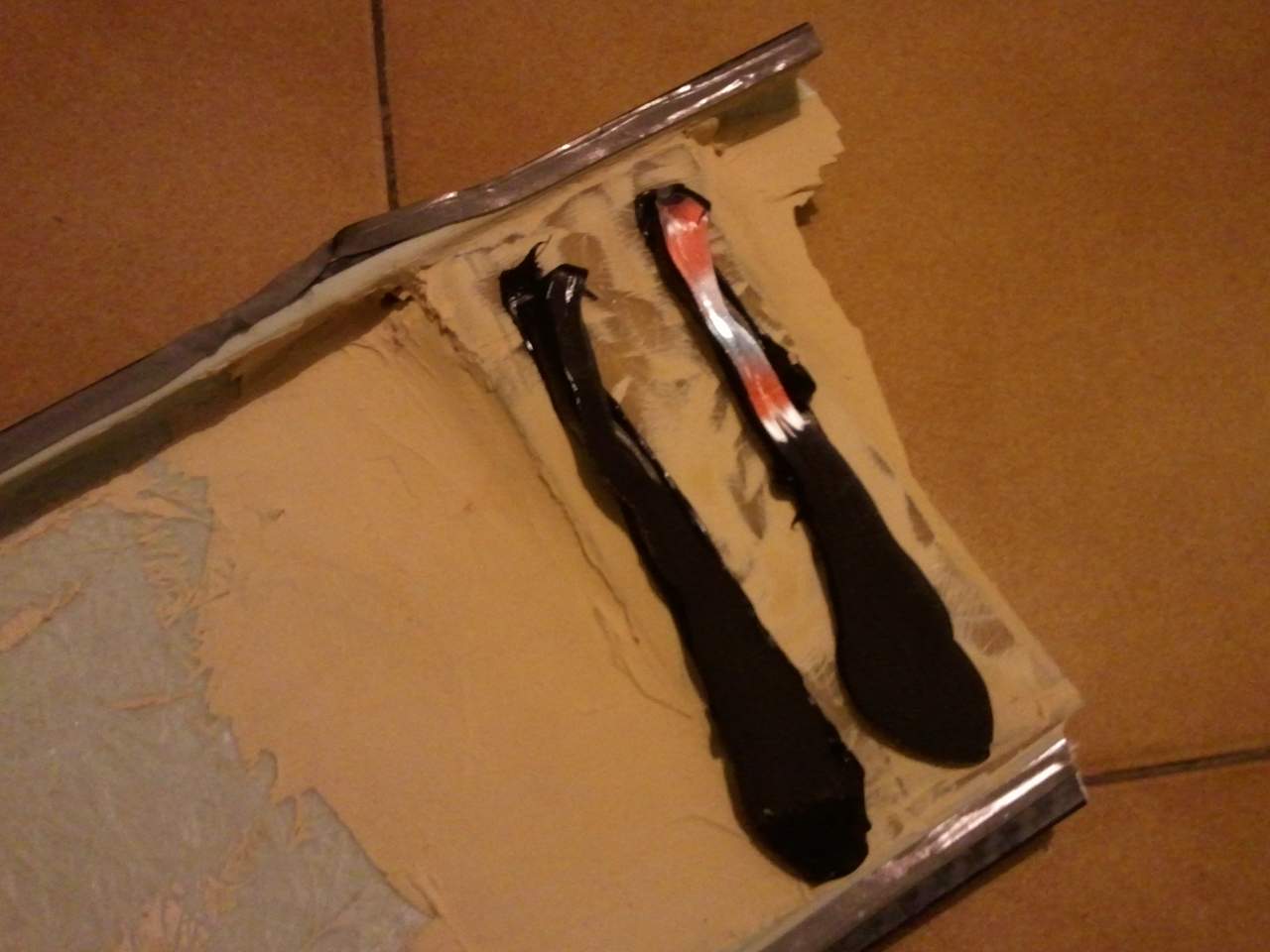

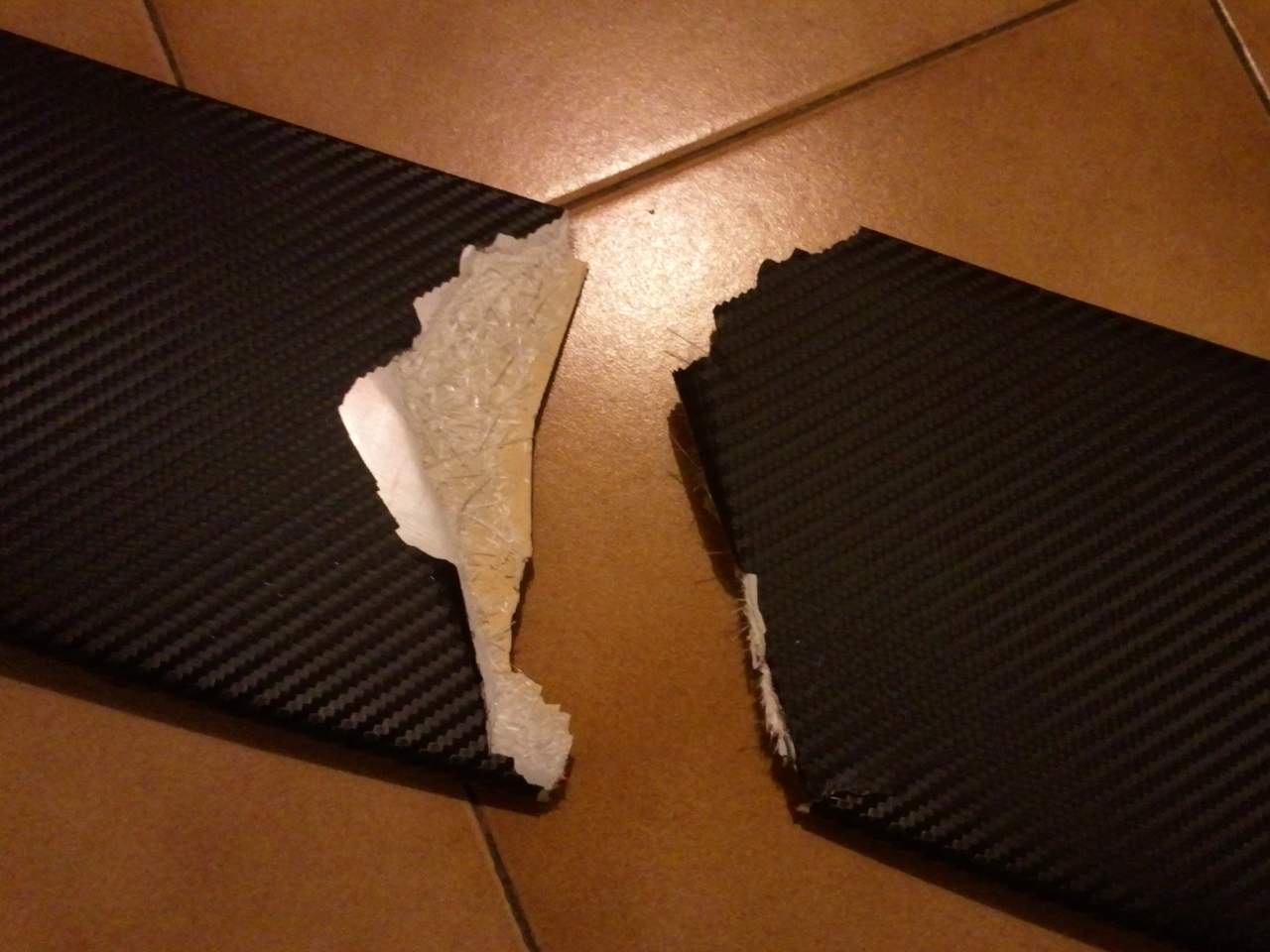

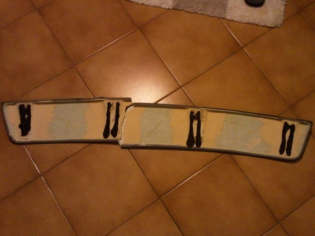

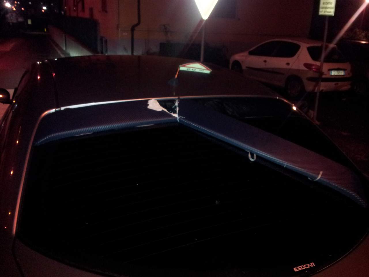

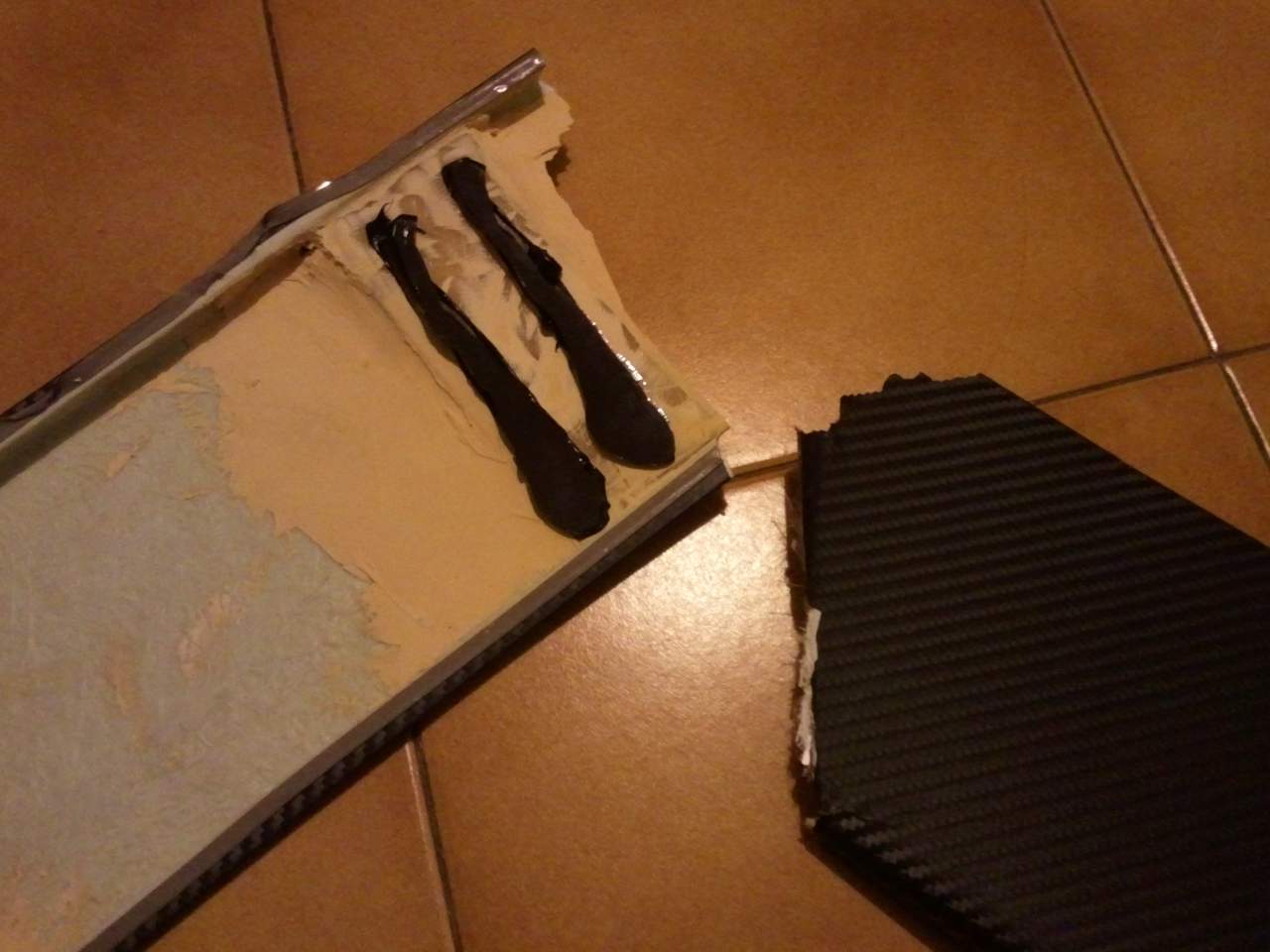

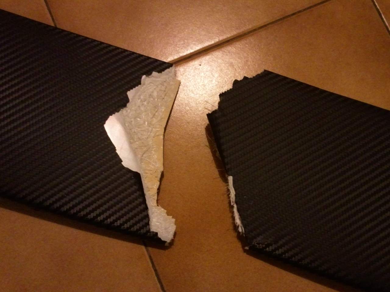

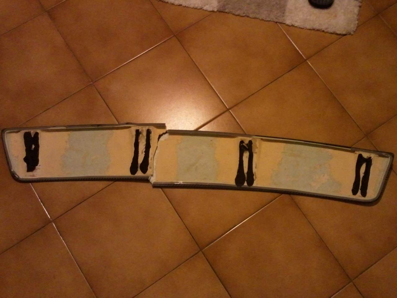

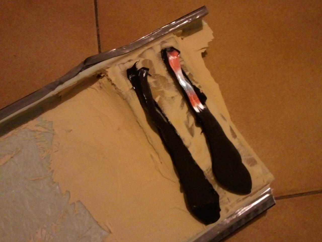

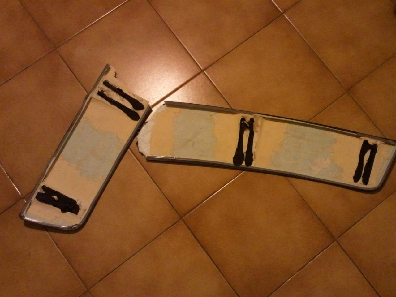

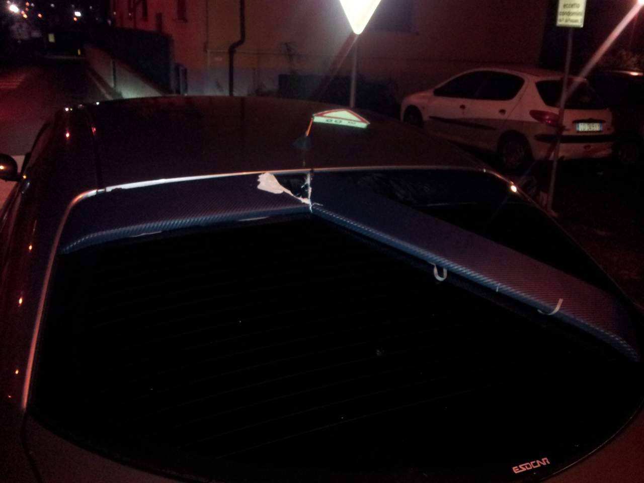

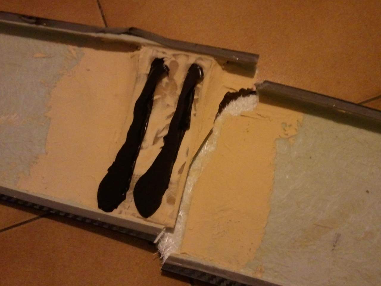

novitec.... mi e andata male in autostrada ai 110km\h si e staccato :( meno male ke avevo la pelicola in carbonio sopra , cosi la parte rotta nn e volata nella macchina dietro.... si vede ke quello ke me l'ha montato a usato un silicone di mer**.... nn vi dico che paura.... C'erano forti raffiche di vento e si vede la mia velocita + le raffike l'hanno fatto staccarsi. mi piaceva cosi tanto, ma adesso ho paura di rimettrne un altro, era pure rinforzato con vetroresina da quello ke mi l'ha montato
2011-12-20 01.11.53.jpg2011-12-20 01.12.01.jpg2011-12-20 01.12.17.jpg2011-12-20 01.12.26.jpg2011-12-20 01.12.37.jpg2011-12-20 01.13.02.jpg
2011-09-22 17.45.18.jpg2011-09-22 17.45.28.jpg2011-09-22 17.45.44.jpg2011-11-11 11.33.33.jpg
Cosa vedo?
Ti ha messo il silicone solo al centro .. neanche un filo sottile lungo il bordo .. e da li ovviamente vai e vai si è insinuata l'aria che ha fatto da effetto "vela" e l'ha spaccato .. l'aria è un fluido, da considerare come ad esempio l'acqua . Doveva essere siliconato a tenuta stagna come se non dovesse passarci l'acqua per intenderci .. ti è andata benissimo che c'era il foglio di carbonio.
A mio avviso se vuoi rimontarlo in futuro rimontalo tranquillamente. Te lo fai prima montare ( magari da un altro carrozziere ) .. il silicone va messo al centro ( magari di piu e non 2 striscioline per supporto ) e poi tutto intorno al bordino ( per capirci dove hai fatto girare il carbonio , in modo che di li non entri aria ) e poi magari ci metti il carbonio una volta montato così il silicone tiene anche meglio.
Non è colpa tua .. da quello che vedo è stato il montaggio al 100%
