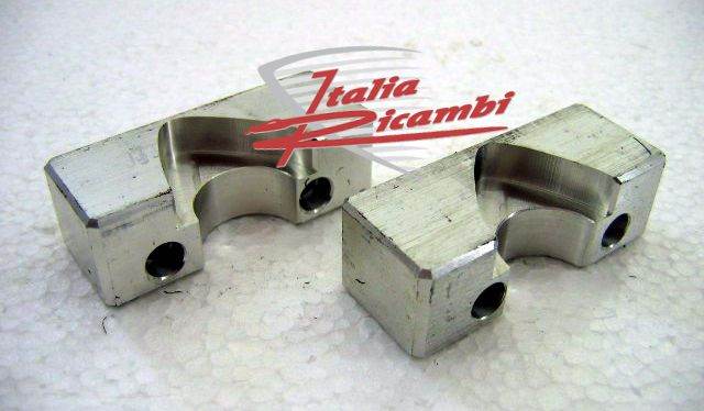

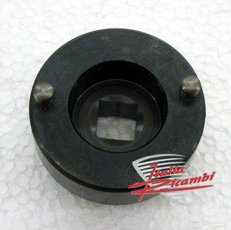

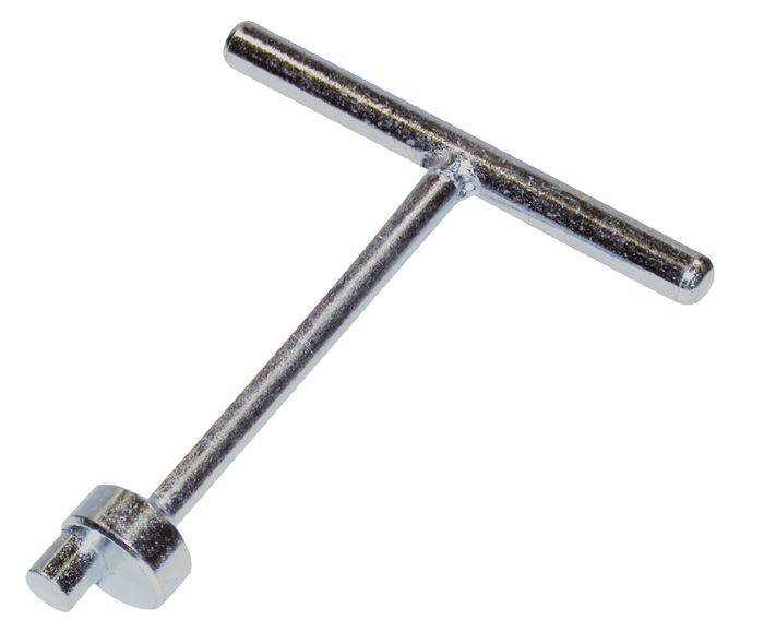

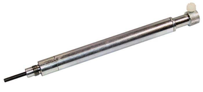

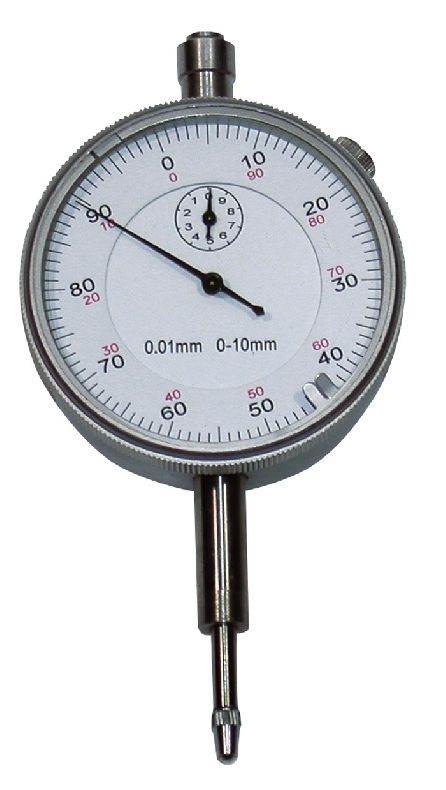

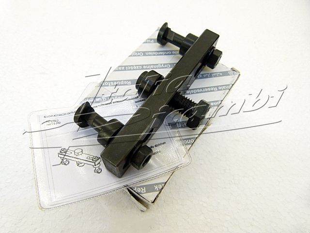

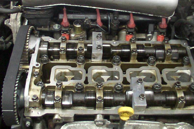

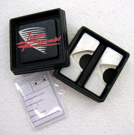

Assolutamente si la distribuzione..
Prendi i pezzi e cerca qualche vecchia officina Alfa in zona con qualche meccanico con i capelli grigi che regola a orecchio... e che abbia le dime blocca cammes del 1.8 twin spark... non andare da quelli che fanno la distribuzione senza attrezzatura idonea...
Mettiti d'accordo prima...

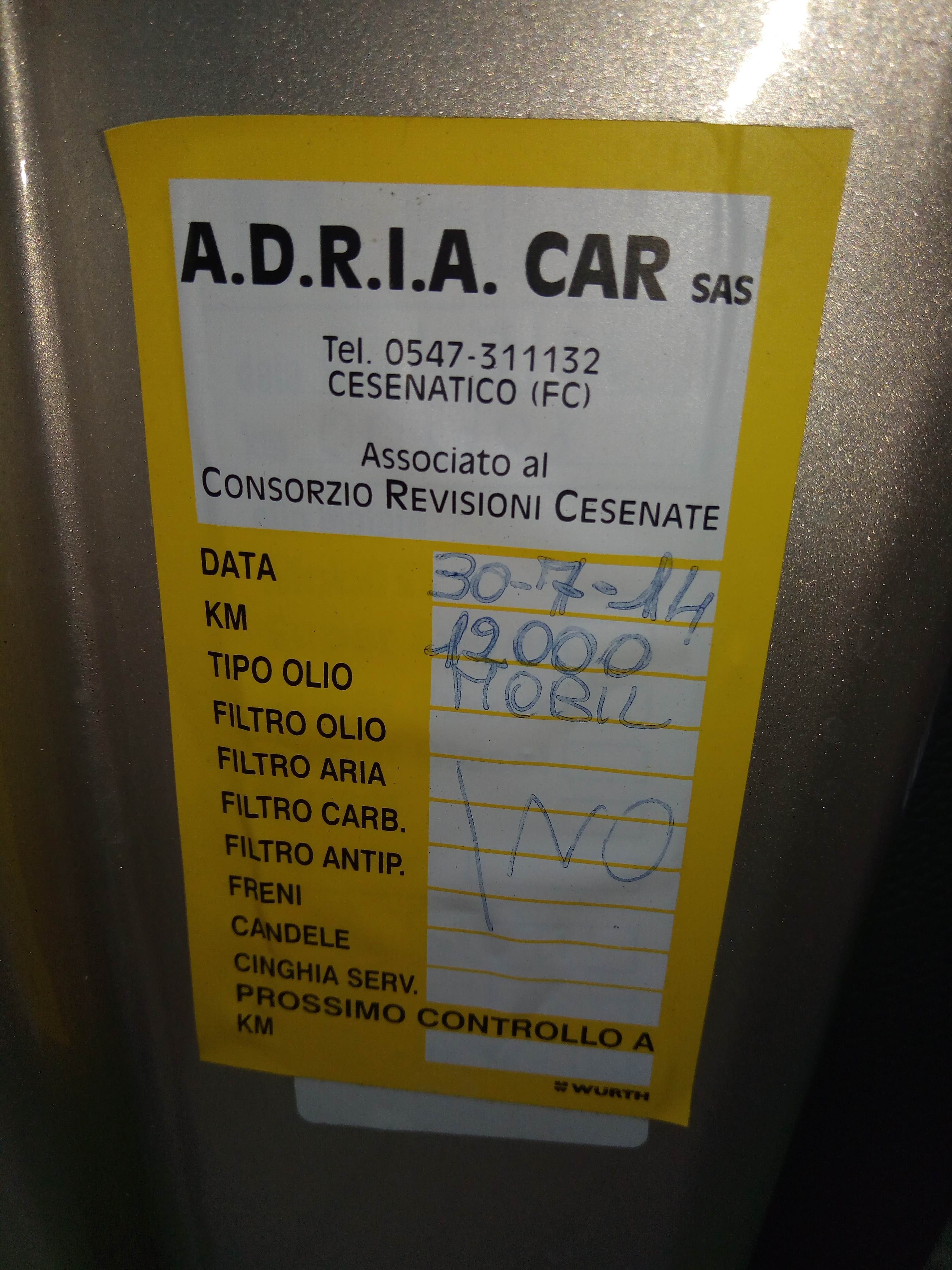

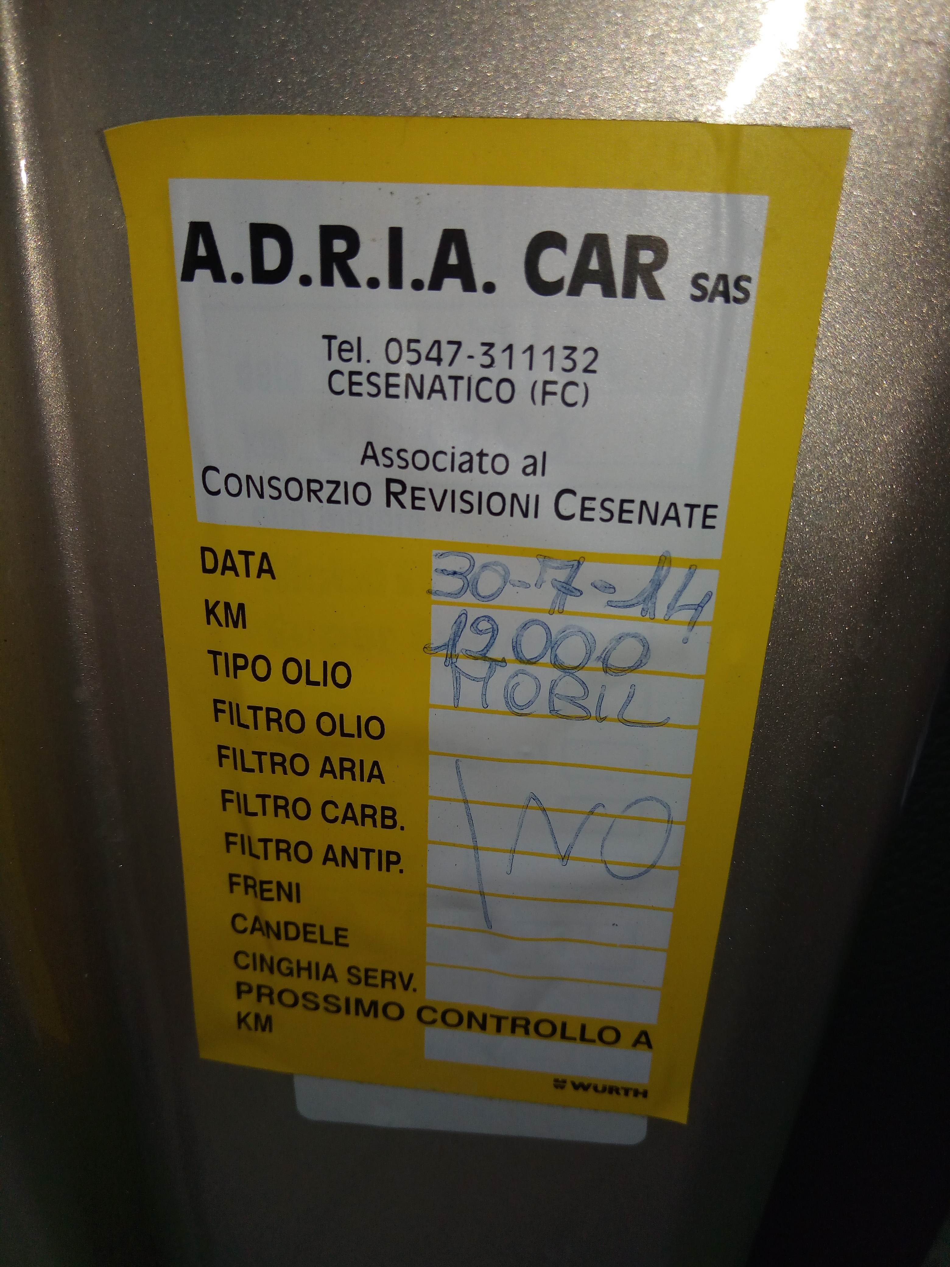

Questa è la fotografia del tagliando della mia 145 1.6 boxer trovata a FORLÌ Cesena con soli 12.000km... ORIGINALI...
Prova a passare a sentire..
In alternativa contatta @andrea-cesenat che è un Alfista Romagnolo doc...
