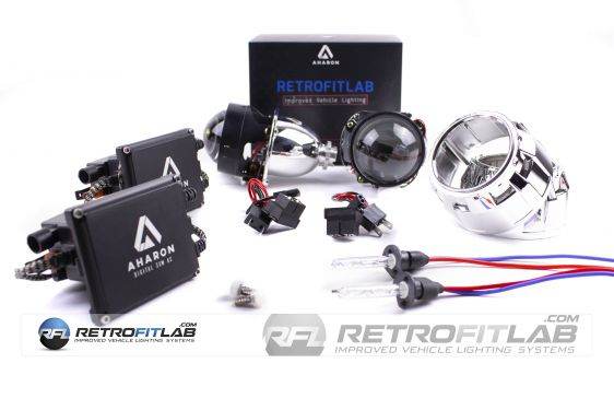

Mini H1 Twin HID Kit | Retrofitlab.com

Esatto, qualcosa del genere. L'unico problema sta nel fissare il proiettore nel telaietto, visto che l'originale non ha parabola ma è ancorato tramite tre perni, peraltro disassati tra loro

Puoi chiedere se hanno disponibili i supporti adattatori per i tuoi fari come avevo fatto io per la mia 156
Bracket
Oh perfetto..questi adattatori sono proprio quello che ci vuole
