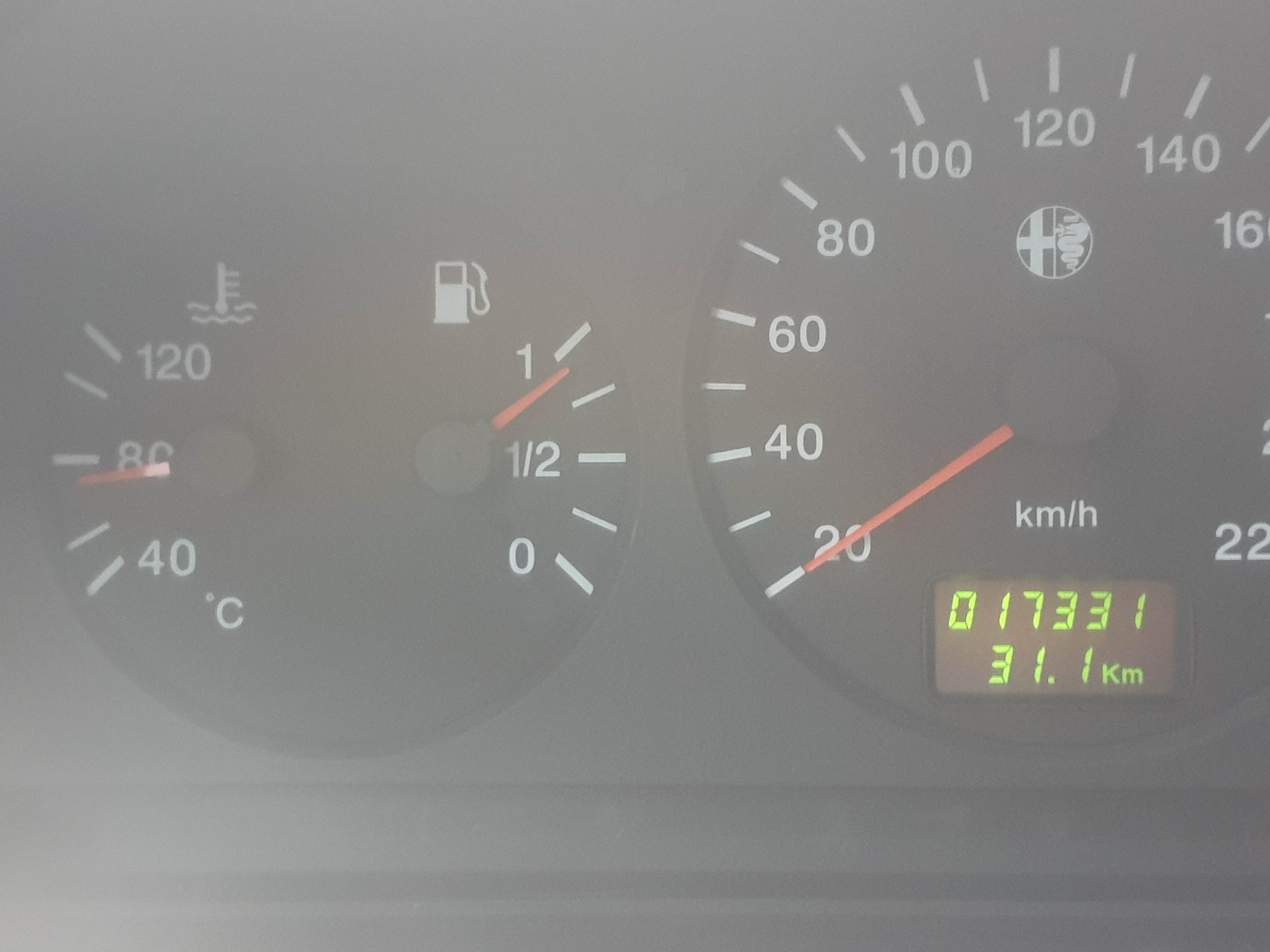

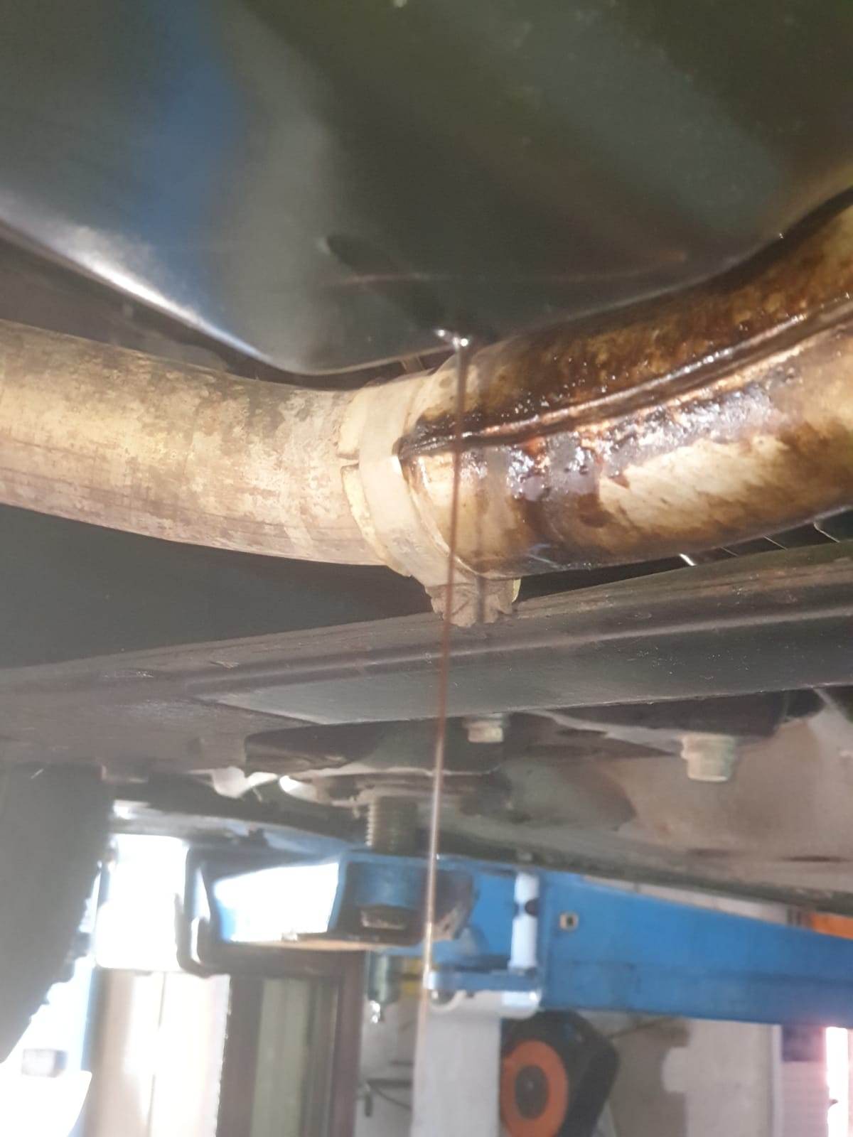

Appena fatto il pieno raso raso...
30km per far fuori una tacchetta...
Reazioni: merk e ziopalm

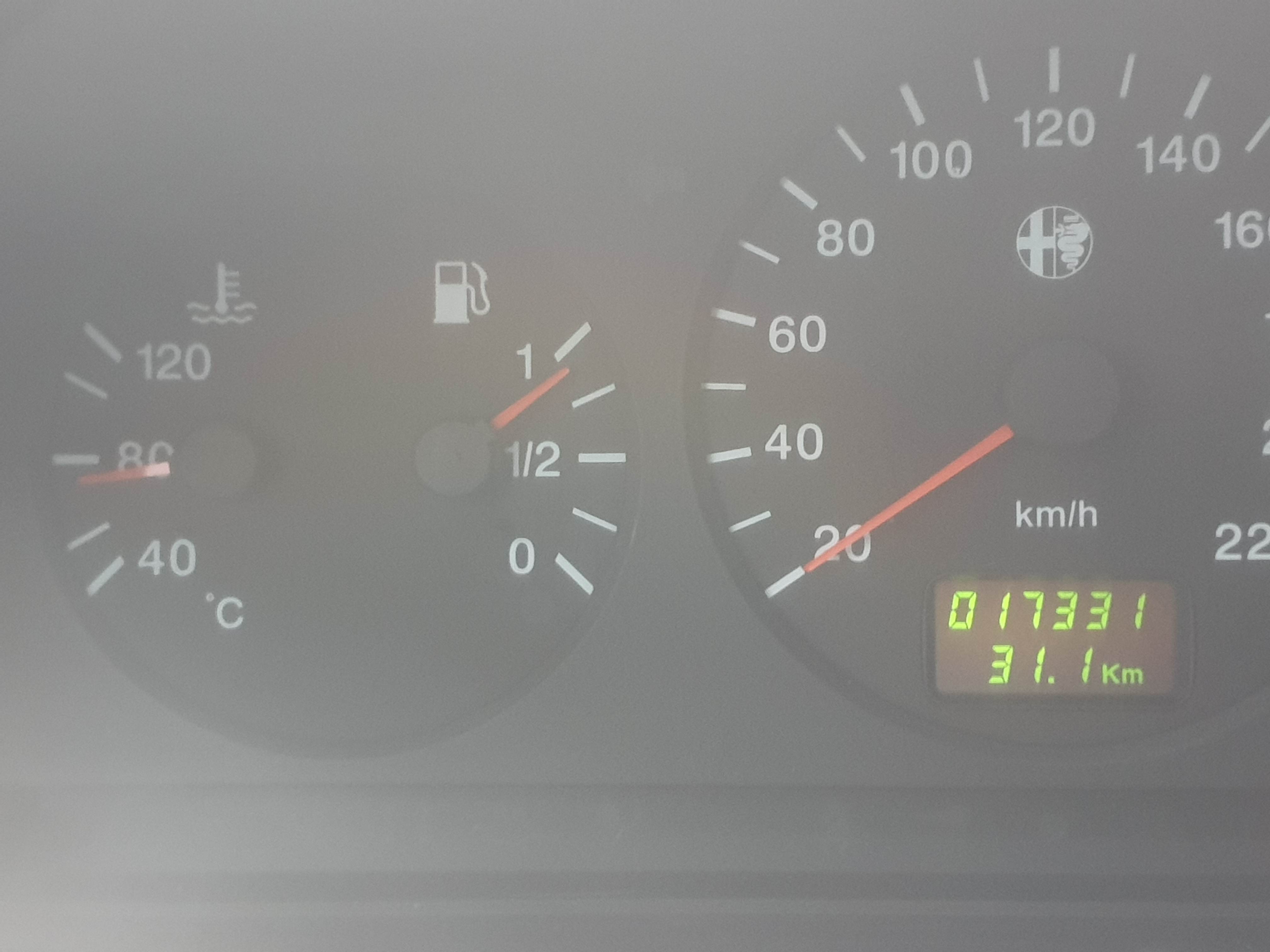

Visualizza allegato 197295
Questo mi fa pensare che anche la tua sonda lambda sia alla frutta.
Io con 1/4 di serbatoio percorro 44km col 1.3, che ha una coppia conica più corta e a 120 sono a 4300 giri, e mi resta 1/8 di serbatoio.
Capisci che qualcosa non quadra?
Potresti andare in un centro revisioni a motore caldo dopo aver fatto un 20 km camminando.
Li controllano con la sonda il co e il parametro lambda.
Così sai se sta funzionando bene.

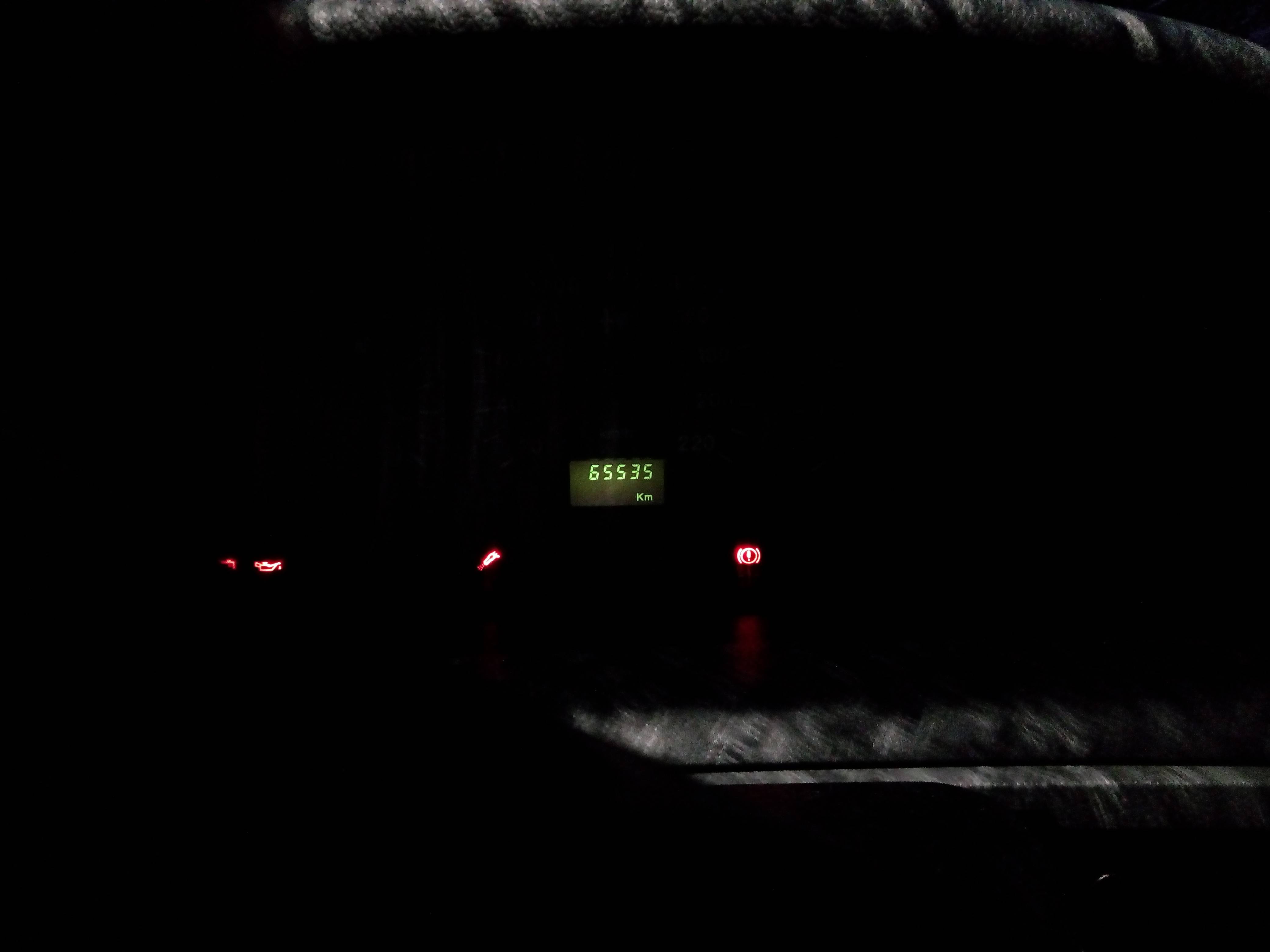

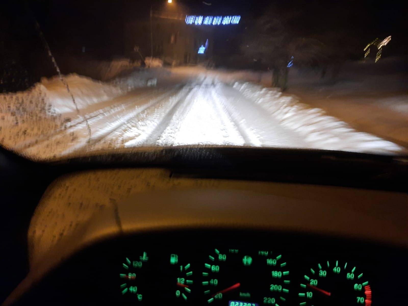

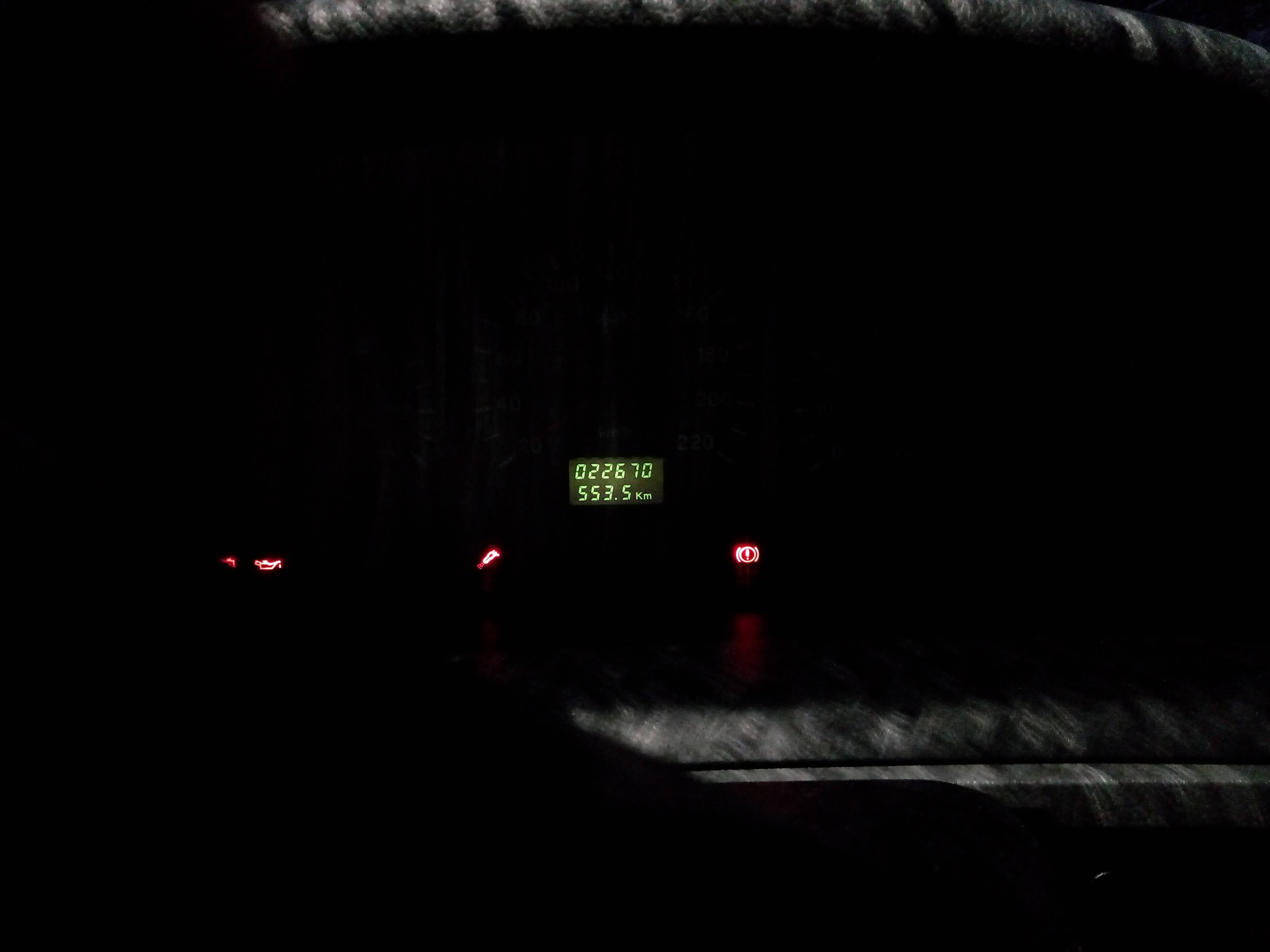

E venne l'ora dell'Alternatore.. ma quello che non capisco e quest'altra differenza che si vede al contakm... qui appena dopo 4 secondi girato la chiave nel blocchetto.. (con batteria a Terra completamente) segna i km abituali
Qui invece "l'anomalia" appena girata la chiave e sempre con batteria a terra completamente.
avrò preso un altro bidone schilometrato??

Quasi impossibile dire che se è schilometrata...lì bisognerebbe dissaldare la eeprom del quadro lavoro abbastanza laborioso e costoso...
L'alternatore può dare problemi ad esempio se per qualche manovra errata la batteria si mette con i poli opposti...chissà se è mai successo in passato...
