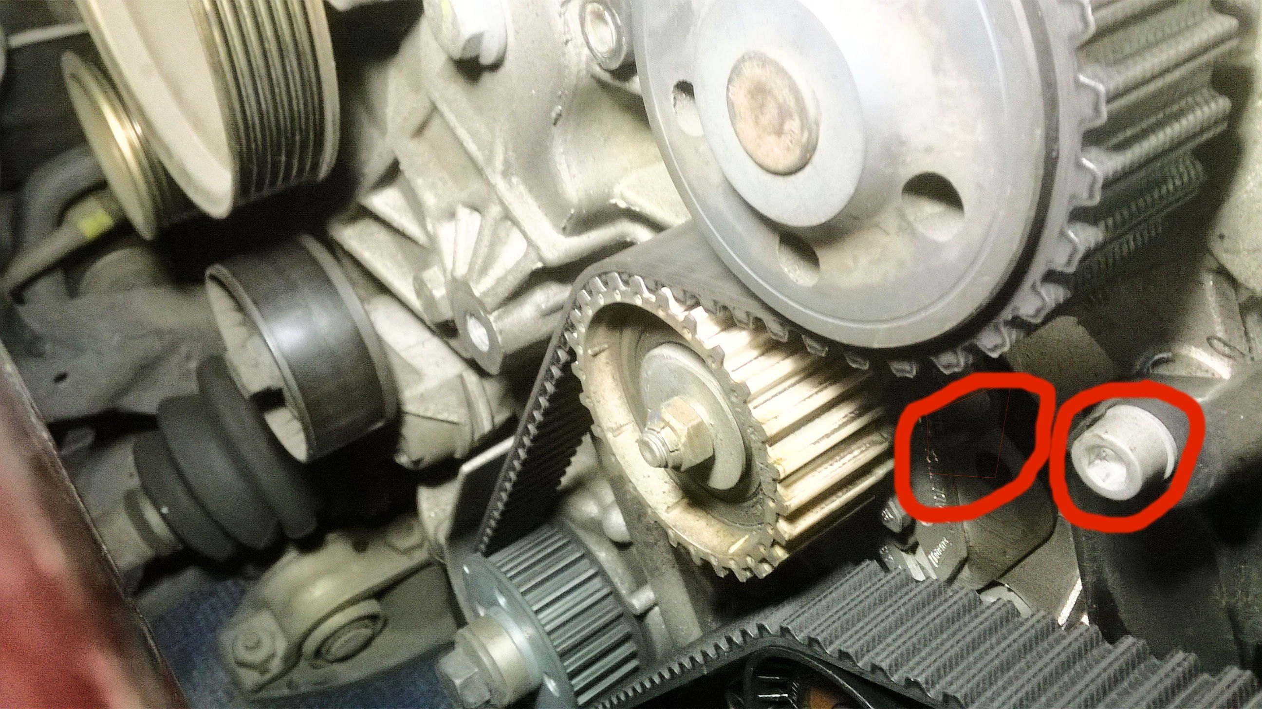

Il tendicinghia e caricato con una molla quindi è normale una lieve
oscillazione , serve come parastrappi per la cinghia stessa .
Il piolino deve coincidere con il foro a motore spento ....
Devo scappare , continuo appena posso :(
Rieccomi ...
Non so se sulla mia si muova così , non l'ho ancora messa in moto dopo la sostituzione
della cinghia visti gli altri lavori ancora in corso .
Per quanto riguarda la tensione il tendicinghia va caricato leggermente prima di serrare
il dado portando il piolino in corrispondenza del foro , poi fai fare due giri all'albero motore
riportandolo nella stessa posizione e ricontrolli la tensione dopo l'assestamento della cinghia
nella sua posizione .

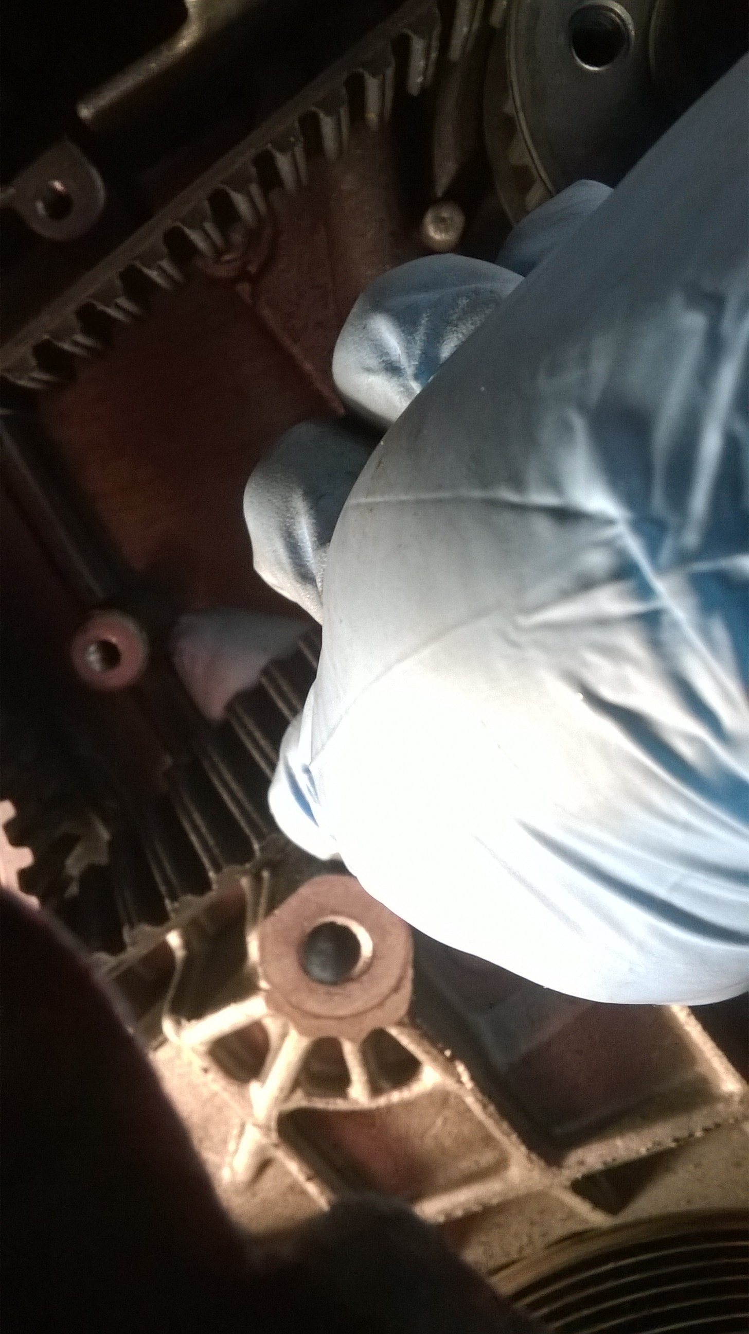

Sul supporto del tendicinghia c'è una linguetta di lamiera piegata , con una leva a sezione quadrata (con un cacciavite non
ci riesci perchè la sezione rotonda lo fa scivolare ) fai leva puntando sul bullone a destra per alzare la linguetta a sinistra e vedi
che il piolino si muove .
Devi fare un po di forza perchè devi vincere la spinta della molla del tenditore , porti il piolino a combaciare col foro
di allineamento e tenendolo in quella posizione stringi il dado , non so se hai la dinamometrica , per il serraggio
servono da 2 a 2,5 kgm , una forza maggiore rischia spanare il filetto .
Se tutto è a posto la cinghia dovrebbe fare una torsione su se stessa non superiore ai 90° esercitando comunque
un bel po di forza ;)

Grazie Rayman, la lieve oscillazione che fa, e che si vede nel video è proprio attorno al forellino;
In pratica a motore in moto la linguetta è proprio lì sul forellino, dunque la tensione sulla cinghia è quella intermedia corretta; però appena spengo l'auto il piolino si posiziona a caso una volta un po' più sopra e una volta un po' sotto...
In questi giorni la faccio vedere al meccanico che mi ha fatto il lavoro...nel caso gli sfascio la dinamometrica in testa a 500 Nm...[emoji23]
Reazioni: kormrider e Rayman
Allora, passando dal meccanico gli ho spiegato la situazione e mi ha detto che è corretto così...piolino che oscilla lievemente in prossimità del foro è giusto perché assorbe le lievi vibrazioni della rotazione e allo stesso tempo sta sul foro ad indicazione dello stato di tensione, che dunque è giusto. Se fosse posizionato più in alto la cinghia sarebbe stata troppo tesa, più in basso troppo lenta...
Appena si spegne l'auto se ne va a caso...
È il secondo meccanico che interpello, dovrebbe essere ok[emoji23][emoji23]
Non lo so... É anche vero che ha il recupero automatico ma così non l'ho mai visto girare...
