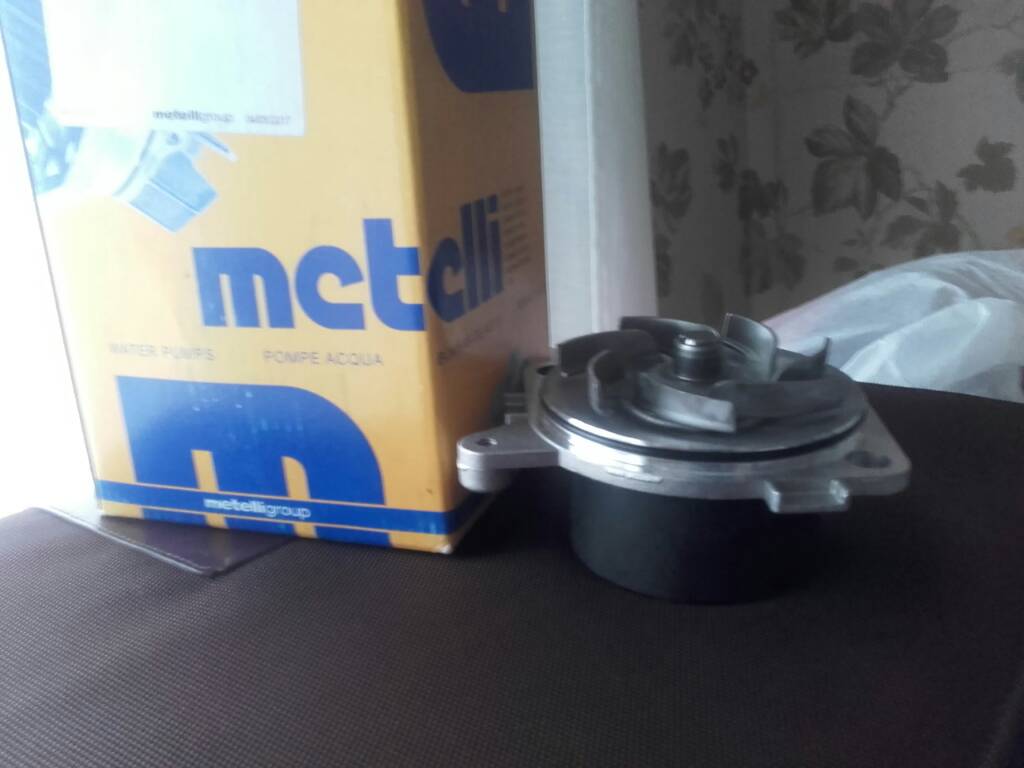

Stamattina mi è arrivata anche la pompa acqua marca Metelli con girante in metallo; rispetto alle altre con girante in plastica mi sembra più massiccia e fatta meglio...
