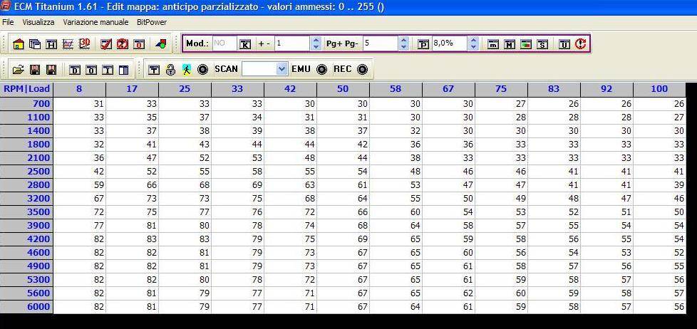

E finalmente aggiustata la mappatura agli anticipi; affinati nel range che mi interessava 2000-3500 rpm a basso carico, per ovviare al lieve battito che si sente nei giorni di piena calura (qui da noi da Maggio a Settembre in pratica...). anche questa è fatta...
ecco la mappa dei miei anticipi come si presenta:
