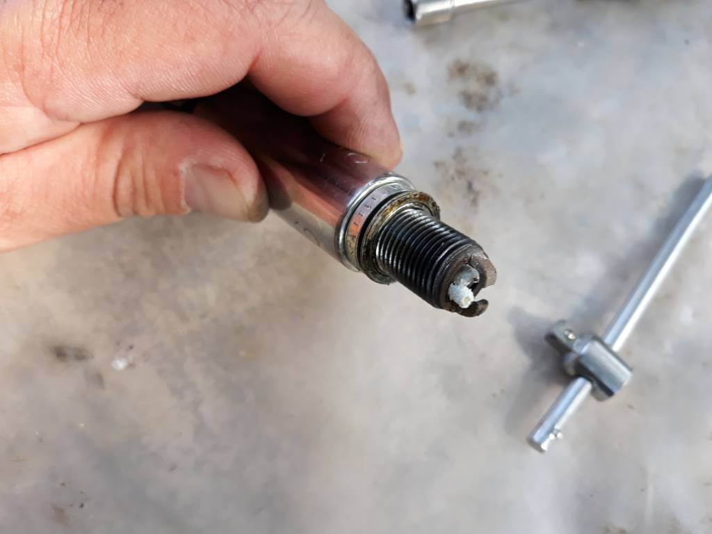

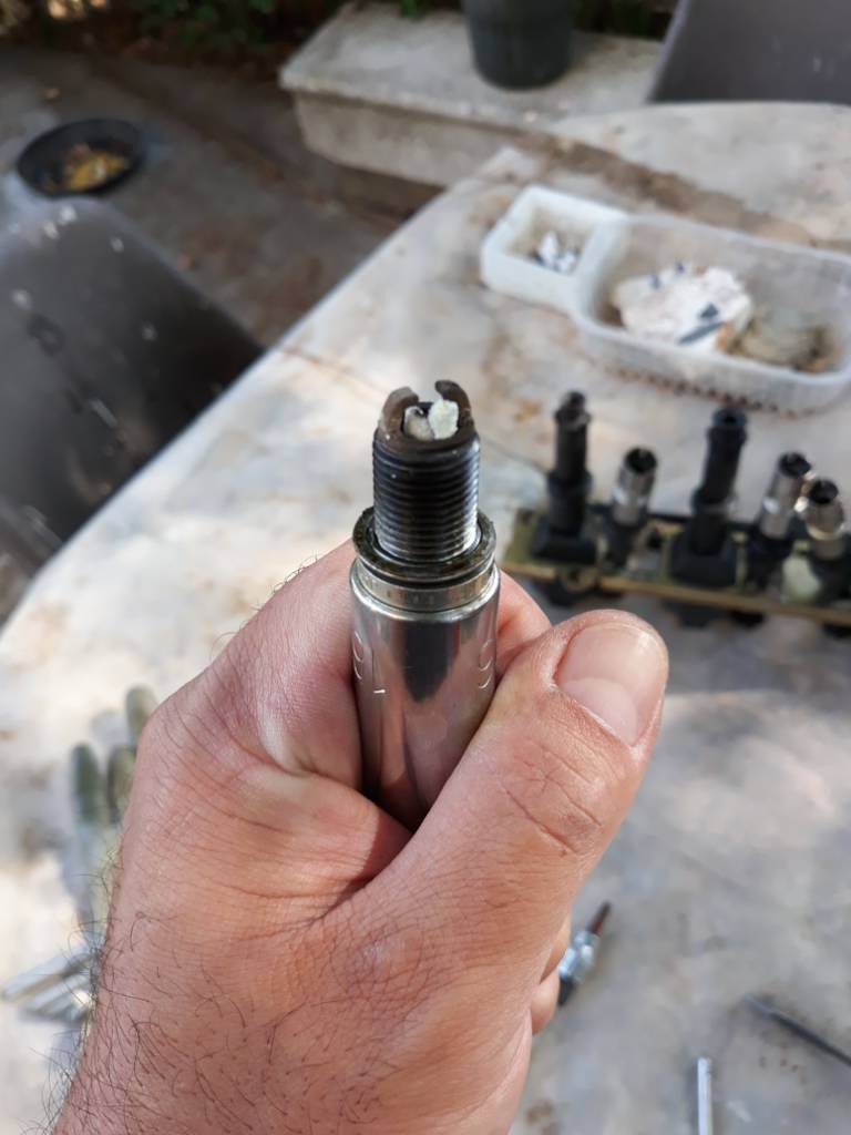

Individuato il problema...
Elettrodo centrale spezzato della candela grande cilindro 2; Hanno circa 70 mila km; per ora l'ho rimpiazzata con una che avevo cambiato a 80 mila km; Ho messo anche due piccole di cilindro 1 e 2 in quanto l'elettrodo centrale era finito, sostituendole sempre con le originali che cambiai a 80 mila km e che ho conservate...
Reazioni: ziopalm
Minchia ma ste candele non durano più un Cazzo... Mo dov'è finito quel pezzo lì...
Il pezzetto generalmente viene buttato fuori per le forti depressioni dello scarico, mi era successo già sul 1.4 con un elettrodo esterno...
Provata l'auto finalmente è tornata quella di sempre...
