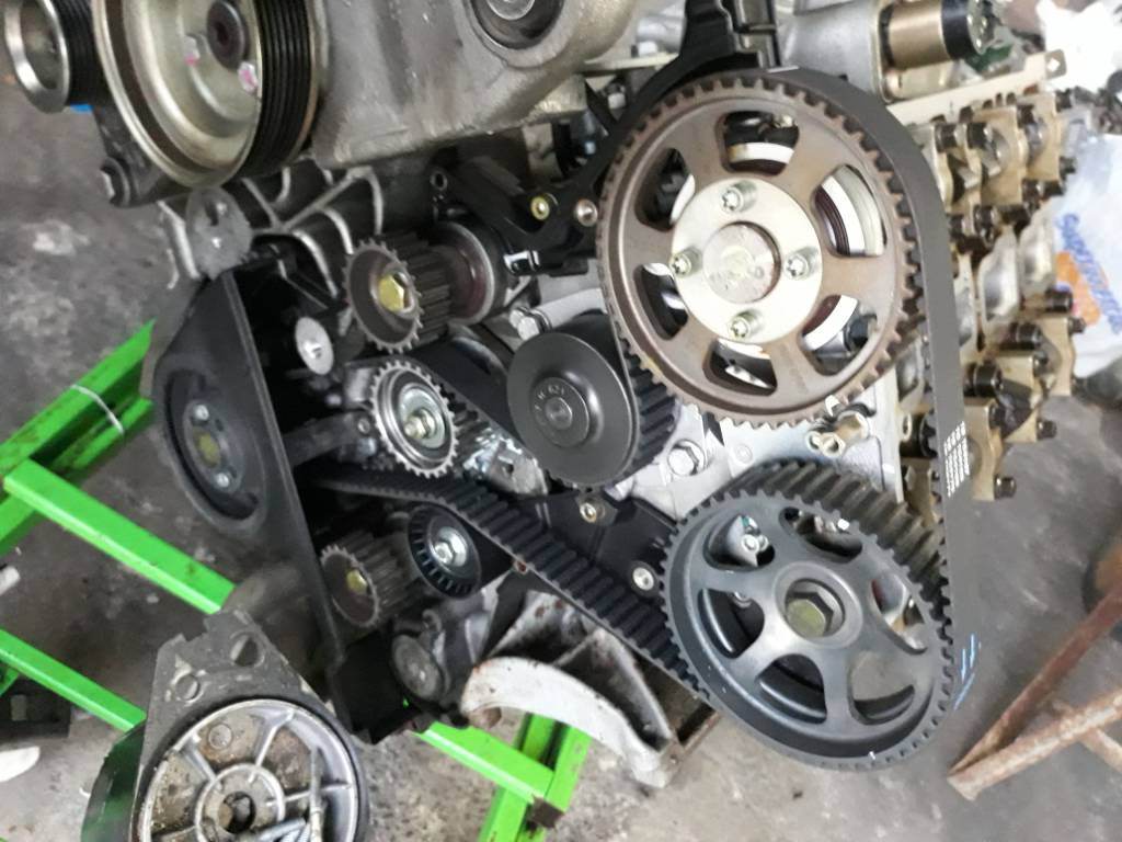

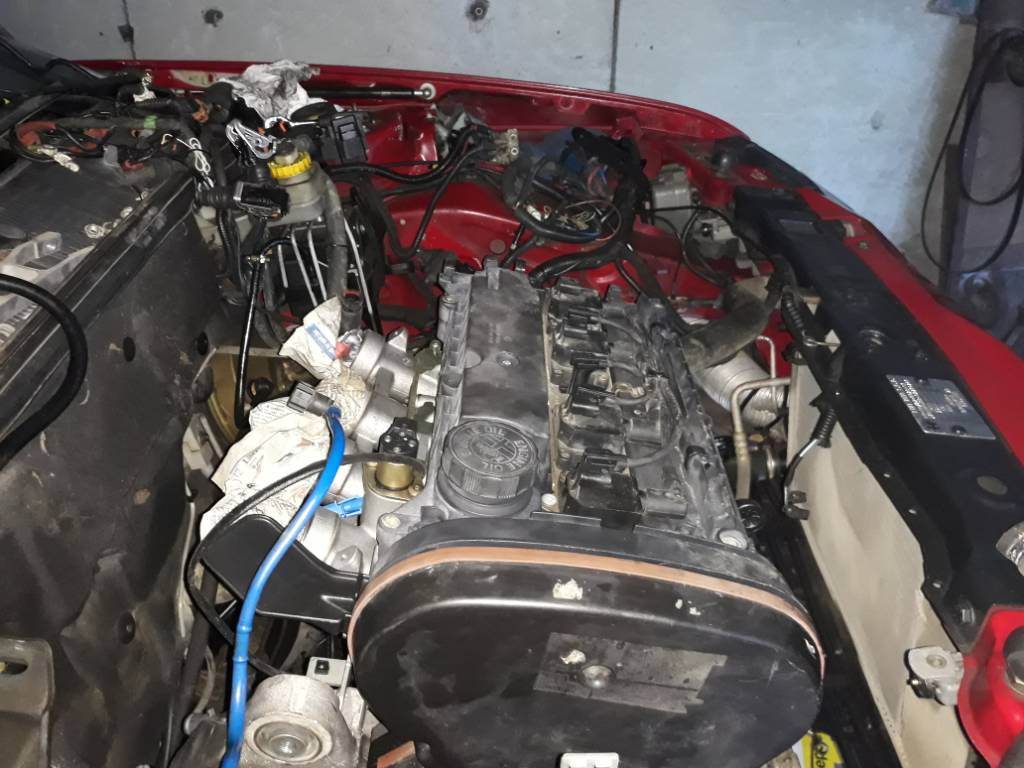

Si va avanti...distribuzione appena fatta frizione montata domani si sale il motore in auto...[emoji123]
Provata su strada...che coppia...[emoji772]
Per ora nessuna tirata, ma la coppia è di moolto aumentata....[emoji1787]
Vedremo nell'uso come si comporta...

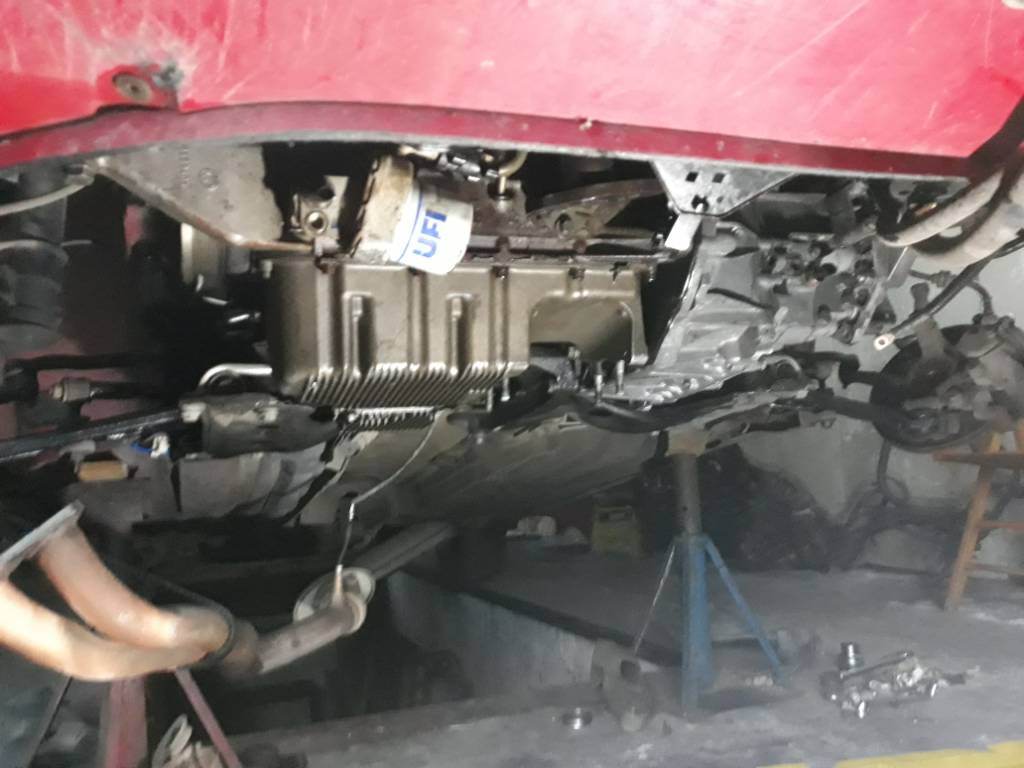

Termostato da cambiare...la temperatura in discesa senza accelerare scende anche sotto i 70 gradi...in settimana faccio l'ordine...
Intanto ci da errore intermittente il sensore di fase, comprato nuovo su autodoc marca BREMI. In ogni caso l'auto parte e non ci sono problemi...
Il mio meccanico ( preparatore d'esperienza veramente, oltre che meccanico...) mi dice che se non "apriamo" lo scarico originale, non sarà mai un motore vero...
Lui dice di scatalizzare e mettere tubo dritto dal flessibile fino al triangolo semi- terminale; da qui in poi un bel finale aperto: chiedo lumi a @kormrider , che sugli scarichi ha qualche esperienza: che mi consigli korm ?
