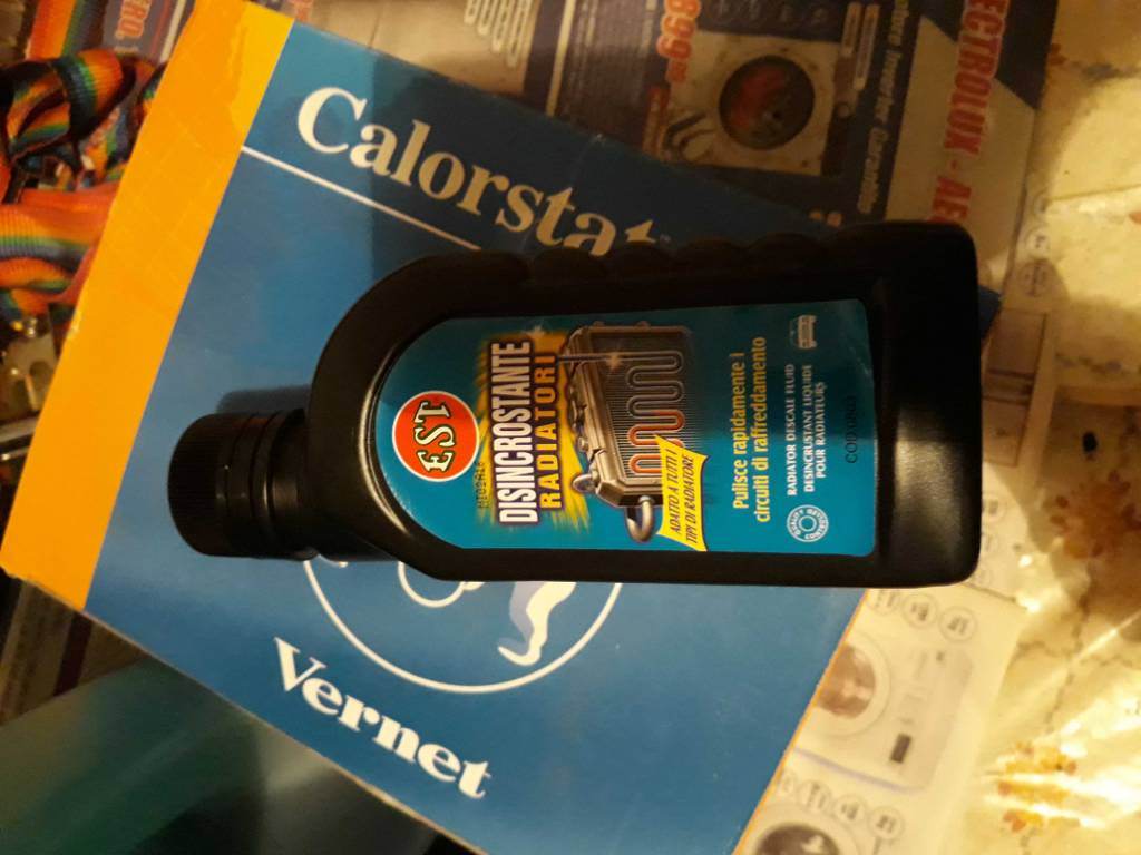

Con quell'additivo disincrostante sta venendo via lo schifo...[emoji28]
Il liquido da verde è diventato marroncino...Penso che a momenti anche il radiatore diventa nuovo...
Con 7 euro mi pare un ottimo prodotto...

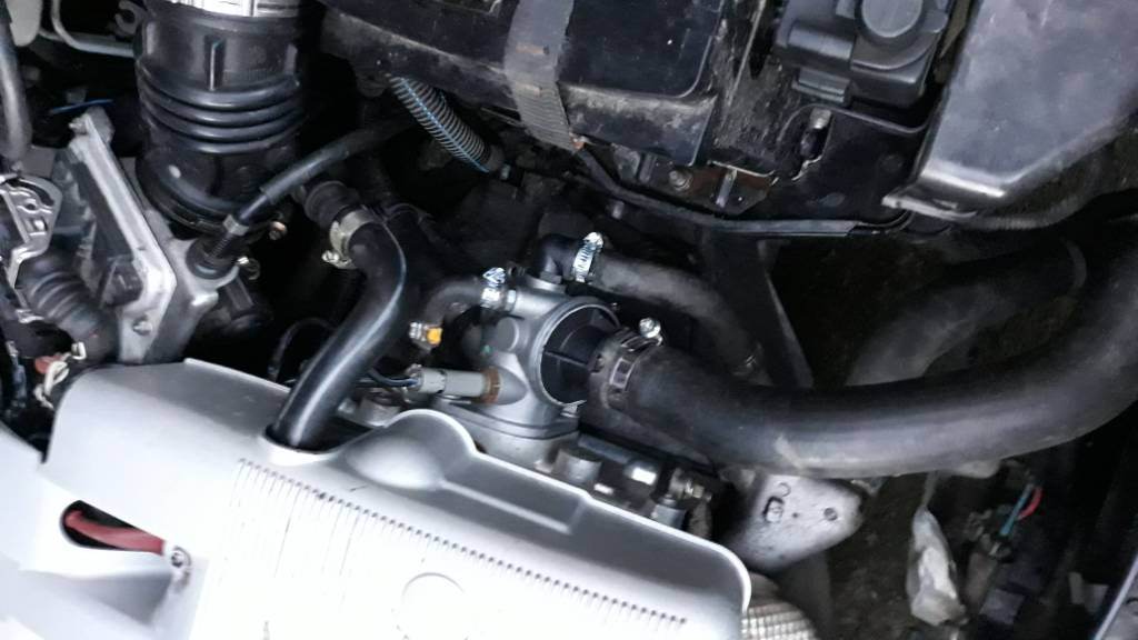

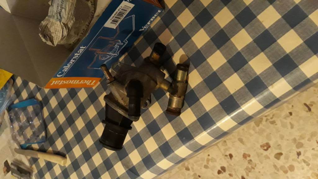

E fu così che cambiai il termostato con il vernet nuovo...è uscito lo schifo come liquido dovuto all'additivo per la pulizia...intanto funziona alla perfezione, stasera faccio un giretto di prova di qualche km...per ora è ok... in foto il vecchio, e il nuovo già montato...
