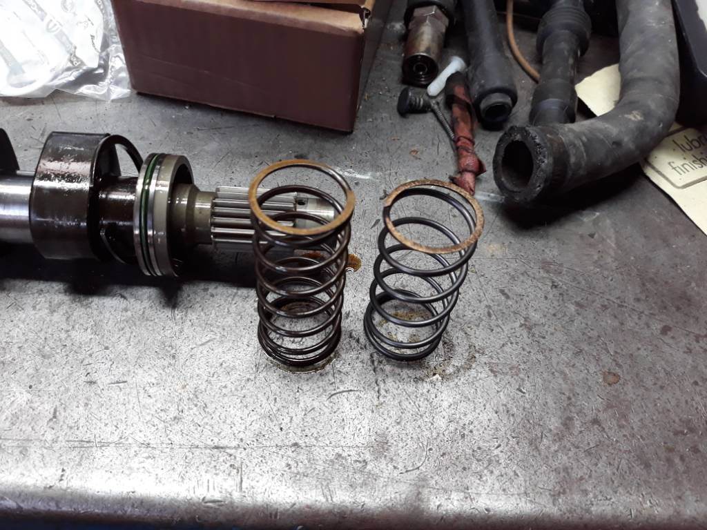

Confrontando il kit con i pezzi del variatore smontato che possiedo, ho notato che la molla e la rondella del kit ( più rigida rispetto all'originale) hanno forse 1.5mm in più in altezza rispetto agli originali ( prima della modifica da parte della casa ); infatti la rondella va a tappare i fori dell'olio presenti sull'ingranaggio mobile interno ( a tal proposito è più larga nel diametro di circa 1mm) in modo da non fare svuotare completamente il variatore. Poi il millimetro in più nella molla e il millimetro in più nello spessore della rondella fanno si che l'ingranaggio mobile stia più fermo rispetto a prima, in quanto essendo passante sull'asse del variatore tende a vibrare un po' e si sente quel lieve gracchiare anche al minimo a caldo...vedremo un po'...

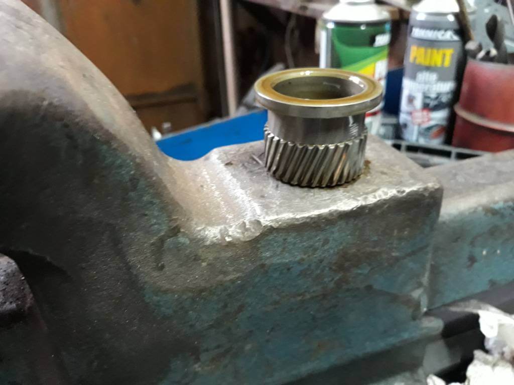

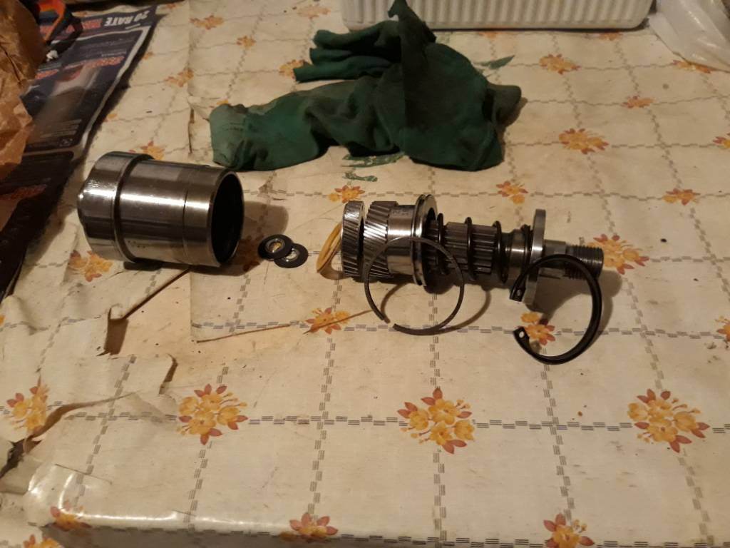

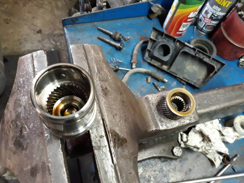

Intanto vi mando una foto del variatore smontato del mio vecchio 1.4 TS
Sorpresa che non ti aspetti:
Il primissimo variatore come quello di questo 2.0 150 CV è internamente diverso dai successivi;
Praticamente il classico kit in vendita non è per questo tipo di variatore;
Questo ha solo molla e un ingranaggio interno, senza guarnizioni e ingranaggio mobile;
L'unica cosa che ora in realtà mi viene in mente avendoli visti e misurati, è che nei seconda serie non ci sia in realtà un anticipo di 25 gradi esatti, ma qualcosa in meno...
A voi le foto con la differenza fra le due tipologie di molle: la grande è del variatore smontato la piccola del kit...
A questo punto ora forse capisco perché le camme degli Euro 2 155 CV hanno qualcosa in anticipo in più, con fase più stretta di 7 gradi...[emoji848]

Messo un anello in acciaio di circa 3mm appositamente tagliato e lavorato a spessorare la base della molla: Silenziosissimo, anticipa che è una bellezza e nessun rumore a caldo in quanto l'ingranaggio interno sta a debita distanza ( 1mm ) dalla corona del variatore...

Il variatore delle prime serie, suppongo anche quello dei vari 1.4 1.6 1.8 prima serie è diverso dalle seconde serie: ha solo la molla più lunga e l'ingranaggio unico che vedi in foto sulla morsa.
I secondi invece ( vedi le foto sopra c'è quello del mio vecchio 1.4 Twin Spark ), hanno più pezzi interni sicuramente per agevolare l'ingranamento...ma fatto sta che misurando la corsa, non mi pare che ci siano realmente 25 gradi. Forse per questo come dicevo sopra tra i 1.8 e 2.0 prima serie e i secondi da 155CV ci sia quella lieve differenza di fase sulle camme, magari per recuperare ciò che il variatore non poteva più dargli...
